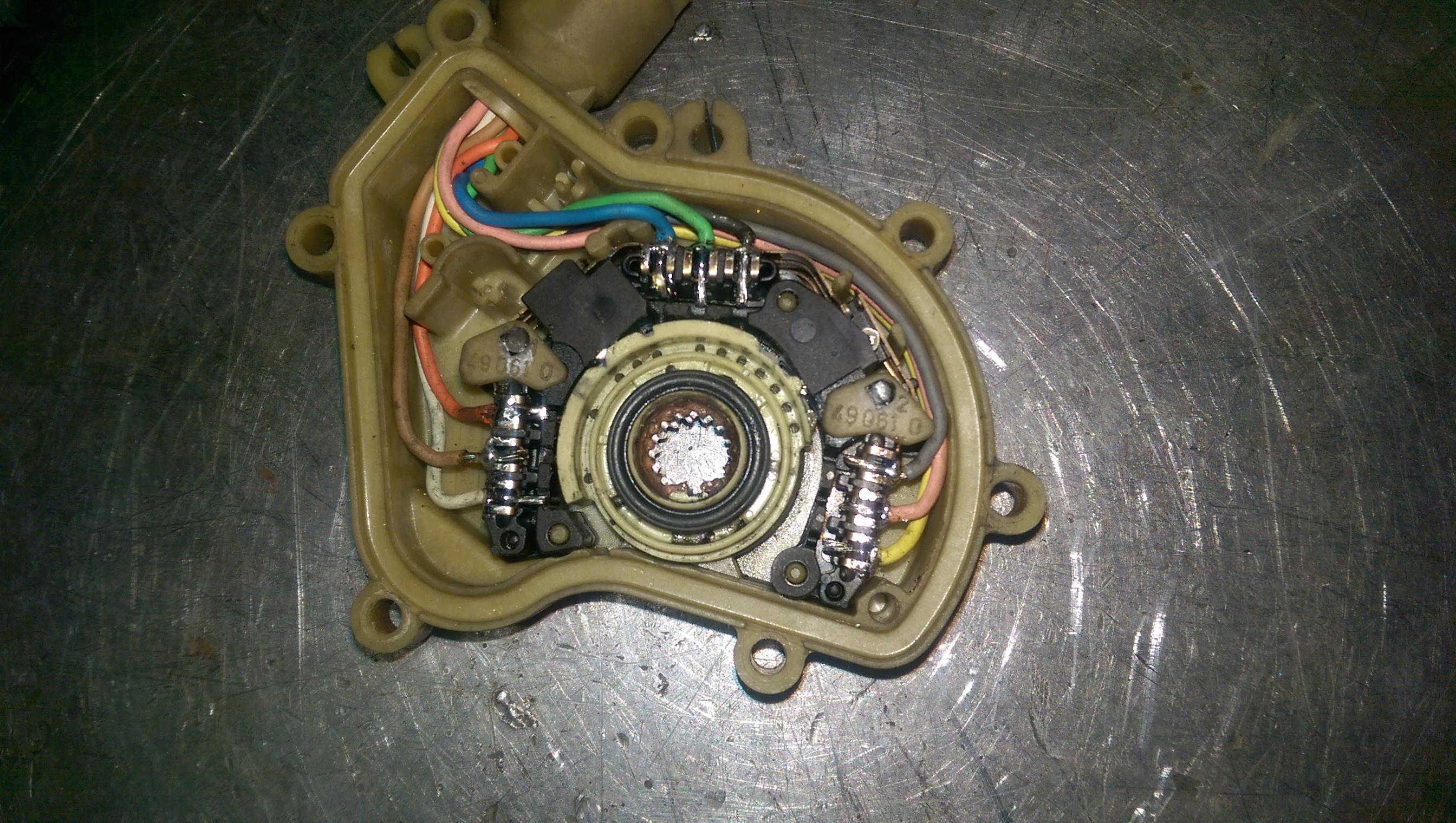

Je teste donc le contacteur de position "S210" de la BVA, je trouve les mêmes valeurs de résistance qui varient, démontage de ce dernier, je perce les rivets ou je dévisse les vis afin de le séparer en deux.
Le problème est survenu suite à un premier démontage de ce contacteur, les fils une fois démontés ne faisaient plus un contact parfait d’où une impédance ou pas ou peu de tension de sortie.
Remède :

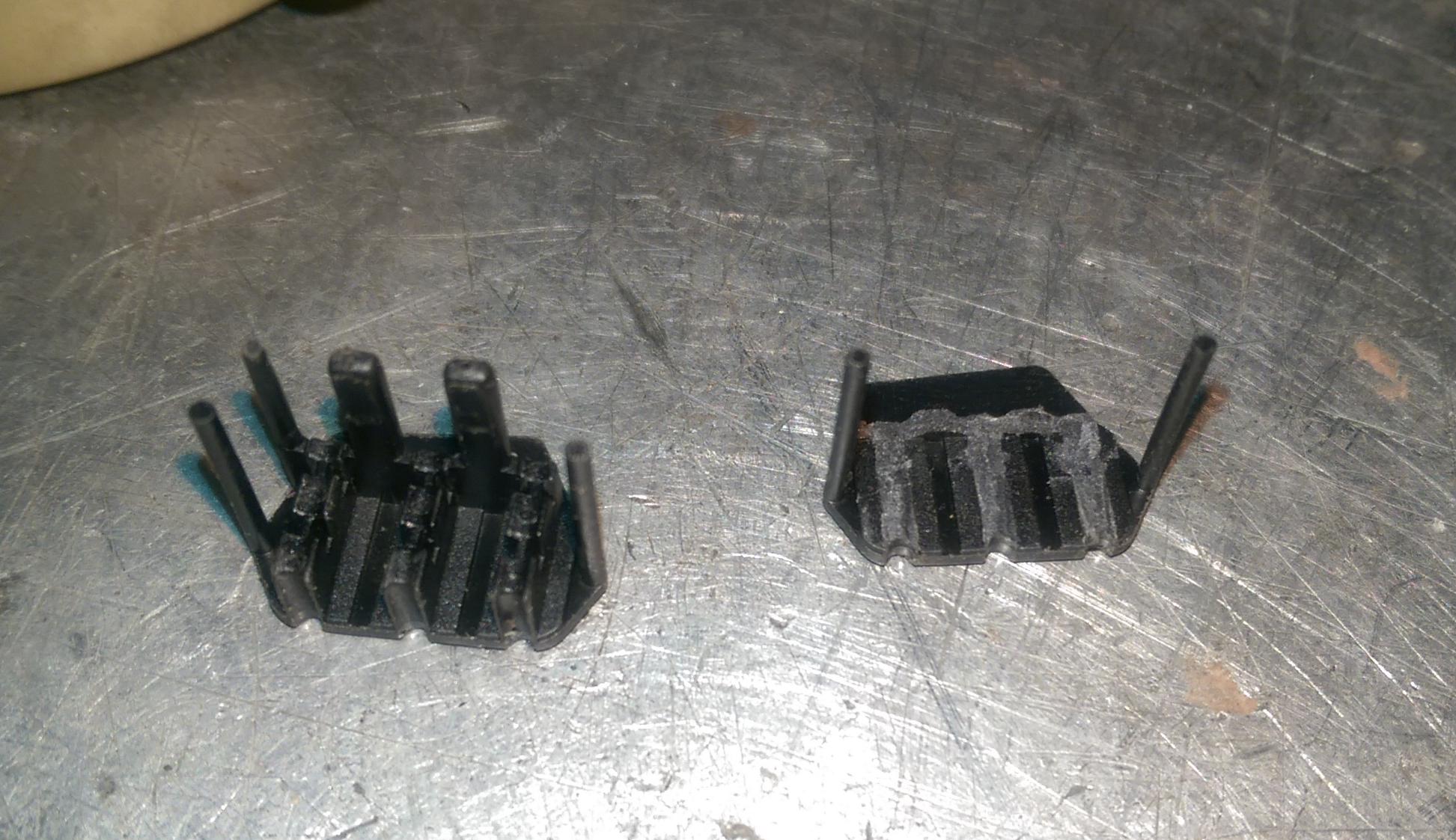

Souder les fils sur leurs supports, et modifier les plastiques de protection afin de bien les enfoncer.
Modifications des plastics de protection
