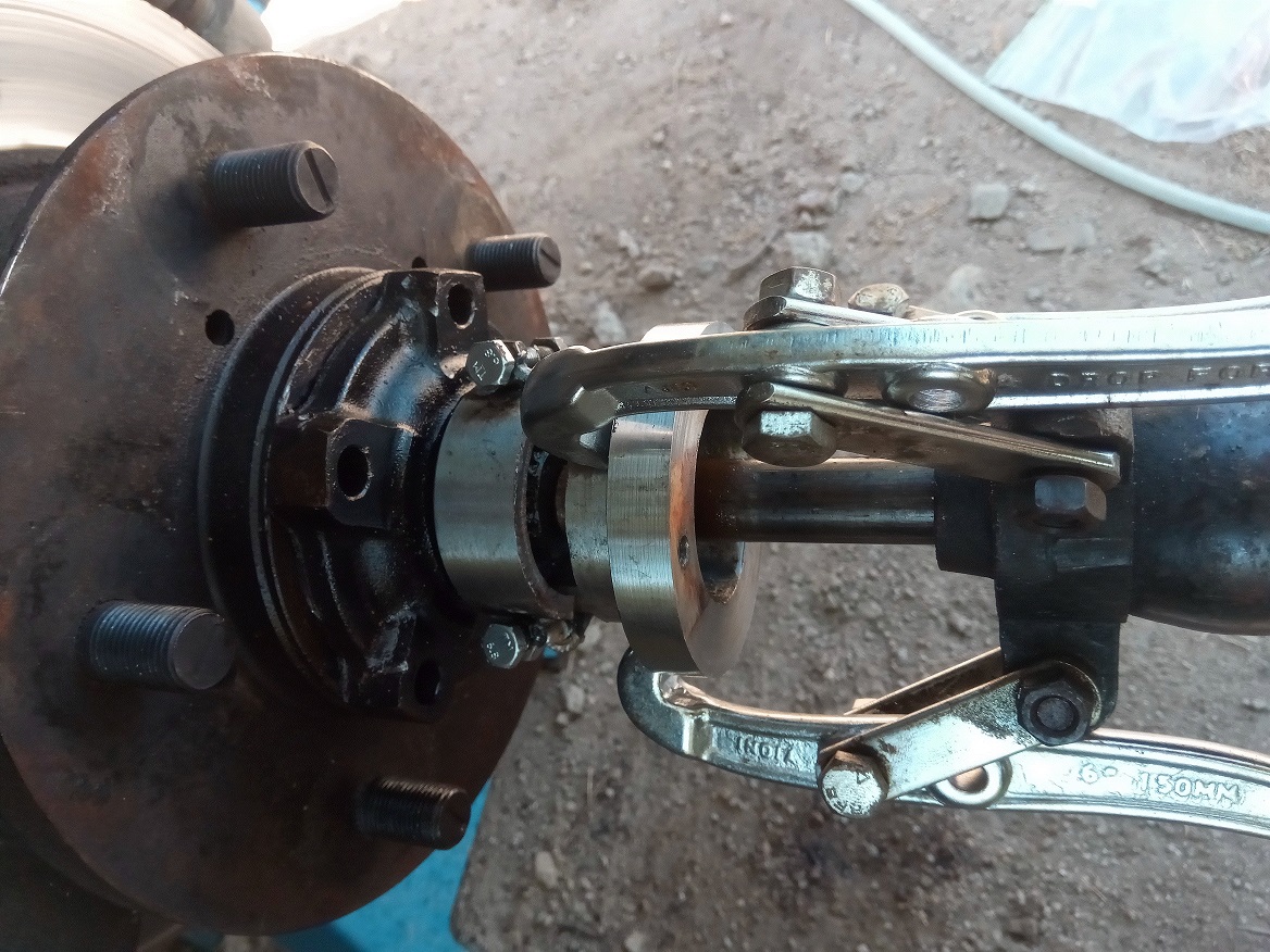

bonjour, voila j'ai attaquer le demontage du defender td4 et la bride d'arbre de transmission est gripper , impossible a extraire . j'ai fait un extracteur , mis un extracteur hydraulique de 4 t mais rien
avez vous une astuce a me proposer pour sortir ce machin ( voir photo) merci beaucoup

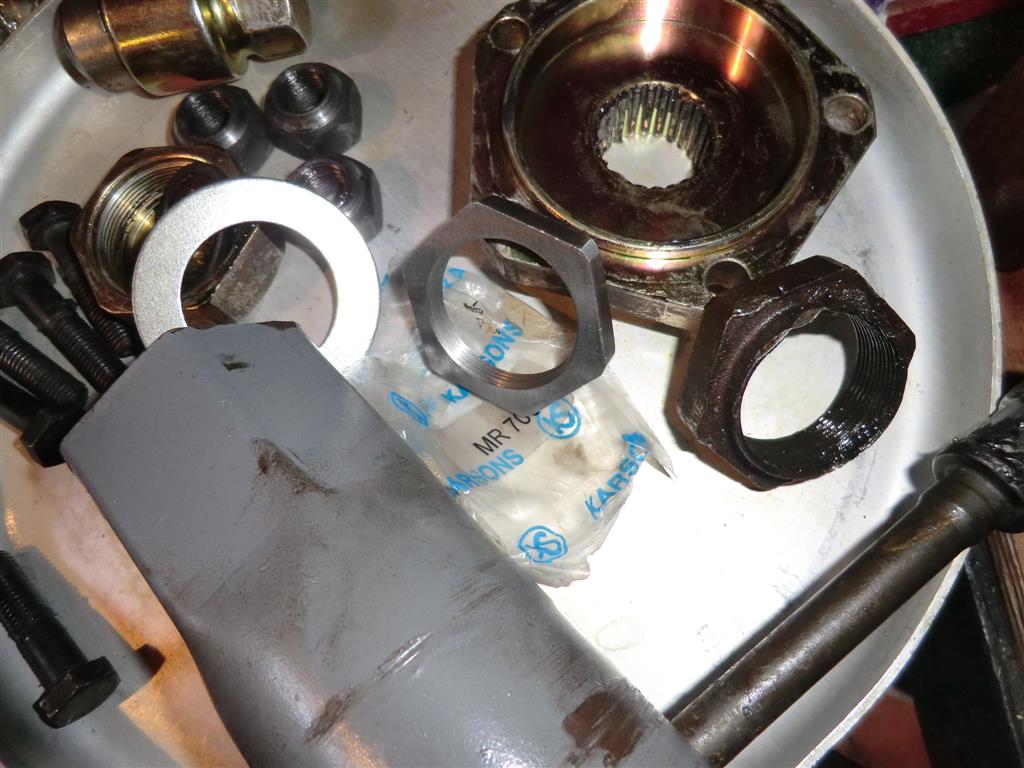

La main meneuse vient toute seul une fois le circlips de l'arbre de transmission enlevé
D'ailleurs inutile d'enlever l'arbre de transmission pour changer le disque de frein !

à part la clé de 52 et de l'outillage courant pas besoin d'extracteur pour l'opération :

qu'appelles tu "bride d'arbre de transmission" ? la main meneuse?cmos a écrit :la bride d'arbre de transmission est gripper , impossible a extraire
je ne comprend pas la logique de ton extracteur mais ce qui est certain c'est qu'il n'agit pas sur la main meneuse donc à quoi sert-il ? mystèrecmos a écrit : j'ai fait un extracteur , mis un extracteur hydraulique de 4 t mais rien
de même que l'espèce de collier serré sur la partie cannelée du demi arbre et masquant précisément le circlip
Donc comme RR VM 1992 , il suffit d'enlever tout ton merdier, d'extraire le circlip de la gorge du demi arbre de transmission à l'aide d'une pince à circlip et de faire coulisser la main meneuse sur les cannelures dudit demi arbre vers l'extérieur du moyeux
pour le coup, va falloir y aller mollo pour le reste, vu l'artillerie que tu sors pour un malheureux circlipcmos a écrit :voila j'ai attaquer le demontage du defender

je ne comprends pas trop ce quoi l'extracteur essaie d'extraire....cmos a écrit : avez vous une astuce a me proposer pour sortir ce machin ( voir photo)IMG_1.3.jpg merci beaucoup
Qu'est ce que cette pièce tenue par deux vis ?

bonjour pater , l'extracteur essaie d'extraire la main meneuse qui est coincer par la rouille semble t'il , d'où l'adaptateur fait maison pour prendre sur la gorge ou se loge le capuchon en caoutchouc, lui meme agripper par l'extracteurThe Pater a écrit :je ne comprends pas trop ce quoi l'extracteur essaie d'extraire....cmos a écrit : avez vous une astuce a me proposer pour sortir ce machin ( voir photo)IMG_1.3.jpg merci beaucoup
les vis sur l'adaptateur c'est pour reunir les deux morceau de l'adaptateur et également l'empecher de se placer de travers

mais sur la photo on a l'impression que l'extracteur ne vient pas se prendre sur a pièce qui se prend sur la main meneuse. J'ai l'impression de voire des cannelures de l'arbre de transmission. Comme si ton adaptateur, c'était en fait plusieurs pièces.cmos a écrit : d'où l'adaptateur fait maison pour prendre sur la gorge ou se loge le capuchon en caoutchouc, lui meme agripper par l'extracteur
Il est quand même étonnant que la main meneuse soit grippée sur les cannelures. jamais vu cela avec des main meneuses et arbres d'origine.
Il se peut que la main meneuse se soit mise en peu en travers et que cela coince. Et qu'avec l'extracteur se soit très fortement coincé avec l'effort que tu as transmis.
Essaie avec deux gros tournevis placé à 180° entre la main meneuse et le moyeux. Tu fais alternativement levier.
Tu peux aussi chauffer la main meneuse à la flamme (chalumeau en position flamme (orange), pas en dard bleu (trop chaud)) essaie de l'amener à 100-130°C. Il se dilate radialement et le jeu entre l'arbre et la main augmente.

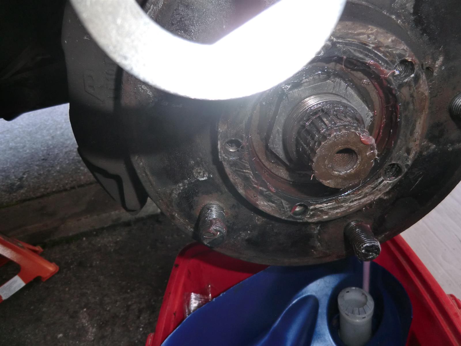

ah bon alors une petite photo pour avoir une idée :Locouarn a écrit :Bonsoir,cmos a écrit :l'extracteur essaie d'extraire la main meneuse qui est coincée par la rouille semble t'il
Il n'y a aucun risque que la main meneuse soit "coincée par la rouille", d'une part du fait de la graisse dans les cannelures, d'autre part du fait du léger jeu dans les cannelures qui bougent en permanence.
Reste une hypothèse, c'est que les cannelures soient sérieusement vrillées dans la main meneuse, et dans ce cas il ne resterait plus qu'à remplacer le joint homocinétique et la main meneuse.

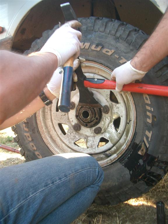

Avant la meuleuse il y a les possibilité de décoller la main meneuse du moyeu avec un petit burin...
D'ailleurs sur l'un de mes Disco j'ai du remplacer deux moyeux vu le "soin" du précédent proprio pour l'opération....
Vu le prix faut pas se priver d'y aller au burin :

roue arriere ca non ?RR VM 1992 a écrit :Avant la meuleuse il y a les possibilité de décoller la main meneuse du moyeu avec un petit burin...![]()
D'ailleurs sur l'un de mes Disco j'ai du remplacer deux moyeux vu le "soin" du précédent proprio pour l'opération....![]()
https://www.paddockspares.com/frc6139-f ... 30455.html

Bonjour,cmos a écrit :ah bon alors une petite photo pour avoir une idée : IMG_20190707_065220.jpg
Ah ouais, quand même... Pour un véhicule qui a mathématiquement 12 ans maximum, il y a un sérieux problème d’entretien !

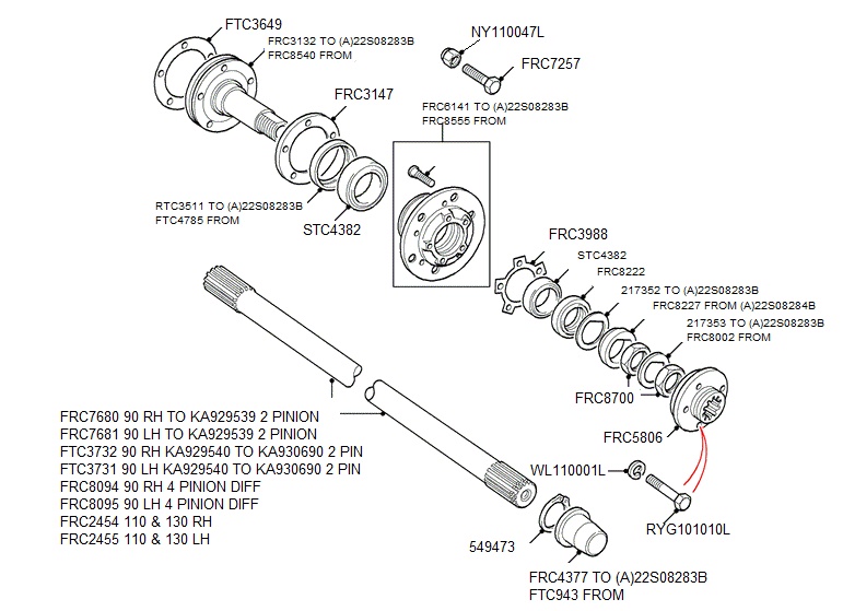

La référence donnée sur Paddock : FRC6139 concerne :cmos a écrit : roue arriere ca non ?
Front hub assy - front axle to KA930455
qui littéralement se traduit par "Moyeu avant" il est vrai que c'est un DEF TD4

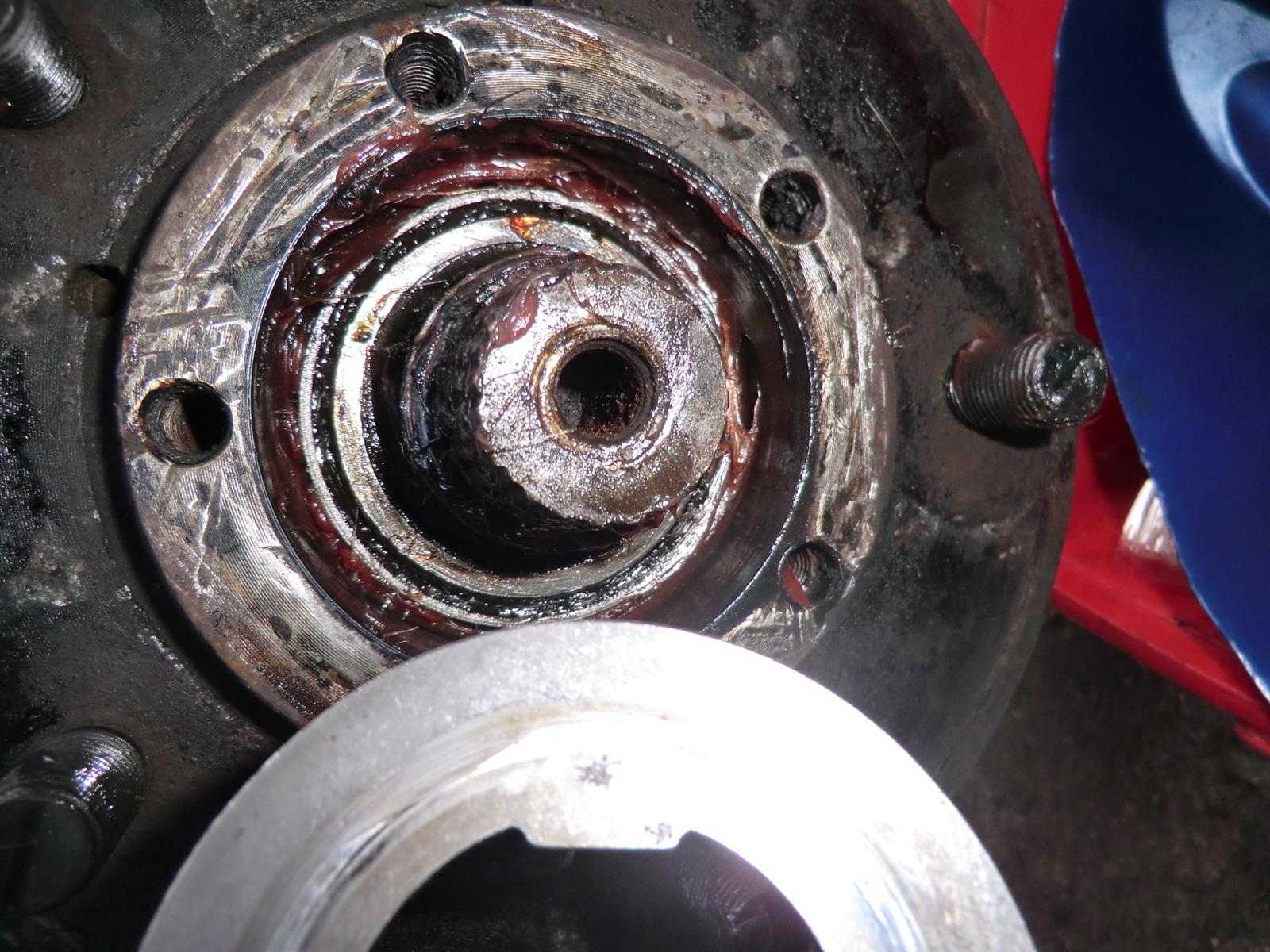

Vu la photo de l'intérieur du capuchon, tu peux y aller à la disqueuse et à la masse.cmos a écrit : bon alors pour info rien n'a bouger apres avoir chauffer . donc ca sent la meuleuse a plein tube …..
Les roulements sont surement à changer et l'arbre aussi.
