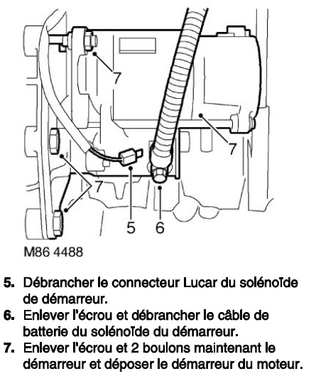

ce document devrait apporter l'essentiel des réponses à tes questions sur l'embrayage par contre la cuvette en bout de fourchette se détaille t'elle? je ne sais pas.
comme tu peux le voir, la partie proéminente du disque est bien côté moteur...
pour le démarreur une photo serait la bien venue.

Le morceau sur la photo semble être un bout du carter d'embrayage comportant un trou de centrage pour le positionnement du démarreur, ça pourrait correspondre au boulon du bas sur le dessin mais c'est difficile à dire sans voir l'autre partie.
Dans ce cas là il te faudrait remplacer le carter par un en bon état et en profiter pour réviser ton embrayage.

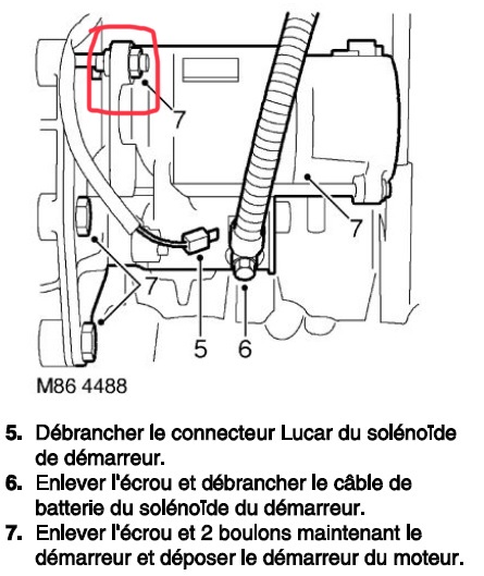

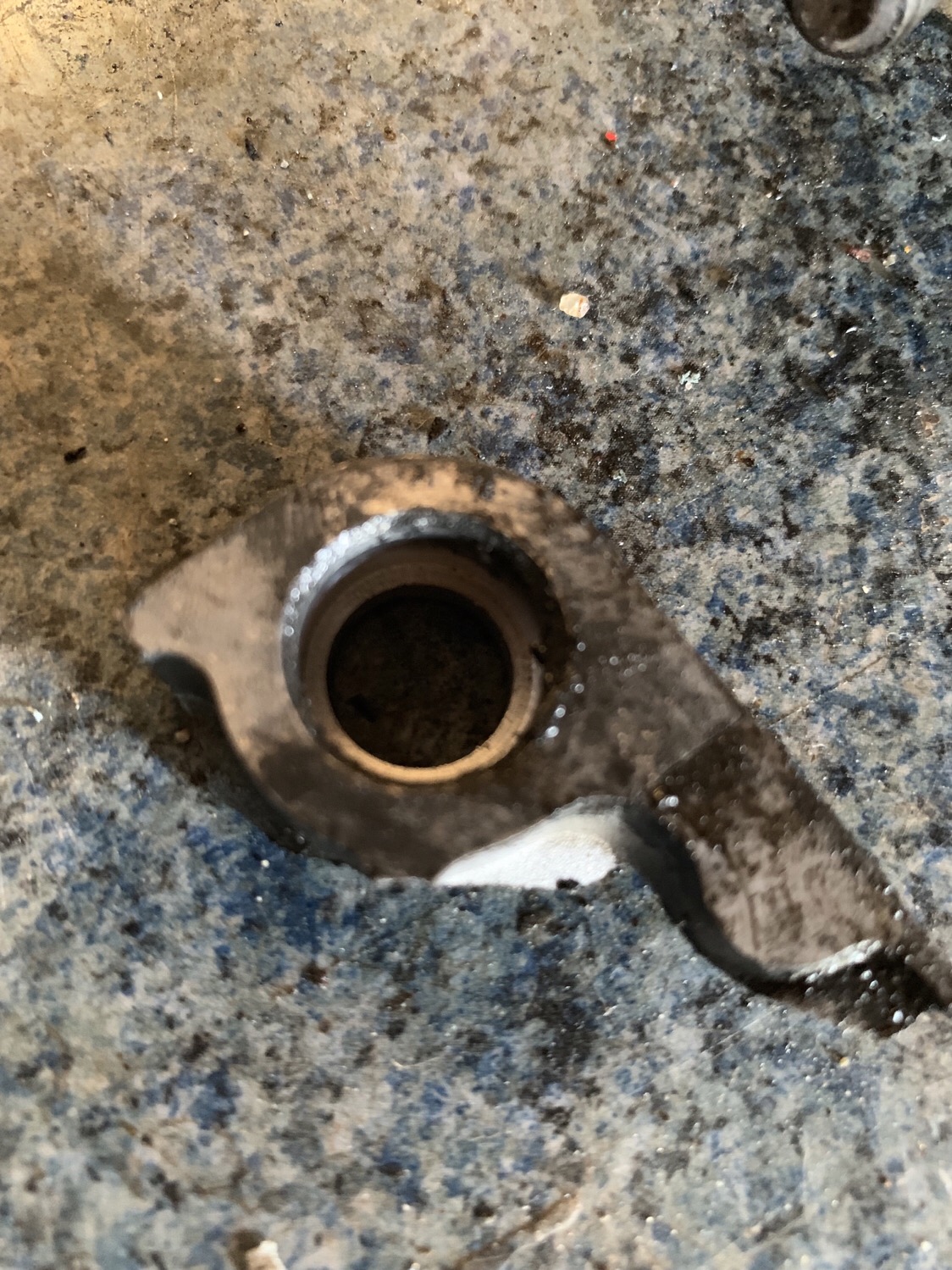

Re: Question embrayage
Le morceau vient bien du démarreur
Il s’agit du morceau entouré en rouge
J’ai trouvé l’écrou du démarreur il était tombé sur le châssis et pas sur la route

ah ok avec la photo tout est clair
a toi de voir si tu trouve un atelier capable de la ressouder bien en place ou si tu remplaces le démarreur

Impossible dans ma main c’est la grosse partie de la pièce, entre le démarreur et le morceau il y a plein d’autres petites pièces.nanard833 a écrit :ah ok avec la photo tout est clair
Sinon j’avais de quoi la résoudre moi même
