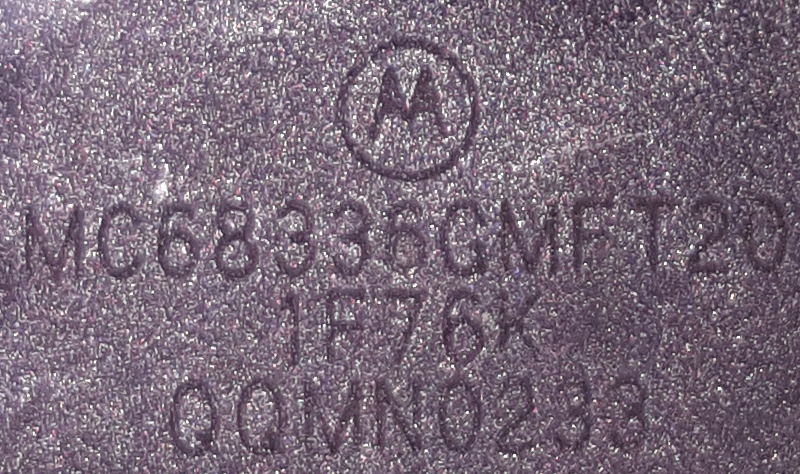

C'est un MC68336GMFT20 1F76K QQMNC0233Normand 1400 a écrit :D'après ce que tu relates, le µ-processeur serait donc en court-circuit interne...![]()
Tu as sa référence, histoire de voir quelle est sa finesse de gravure, ce qui expliquerait peut-être qu'il soit sensible aux surtensions?
S'il est vraiment naze, plus de problèmes pour le retirer : on peut couper les pattes et les dessouder une a une sans rien abîmer.

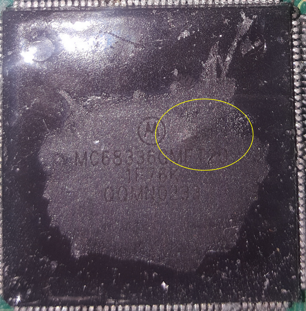

En faisant les photos pour les mettre ici, en nettoyant le dessus, juste avant que l'alcool s’évapore, j'ai remarqué une légère excroissance sur le dessus du micro (que j'ai entouré)... un rapport de cause à effet???

J'arrive sur ce topic, mais tu peux être certain que cette excroissance est anormale et et tout à fait compatible avec une destruction interne du µp. D'autant que les MC68xxx ne sont pas des monstres de résistance...Volta a écrit :
Là, il n'y a pas 36 solutions, changement de l'ECU ou les mains d'un expert en soudure pour ressouder un µP... attention, il faut peut être programmer sa zone de boot avant de le souder ! Je n'ai aucune info là dessus.

C'est bien mon avis aussi!bisnouk a écrit : J'arrive sur ce topic, mais tu peux être certain que cette excroissance est anormale et est tout à fait compatible avec une destruction interne du µp.
Ça corrobore ce que j'ai vu ou lu ailleurs...bisnouk a écrit : D'autant que les MC68xxx ne sont pas des monstres de résistance...
