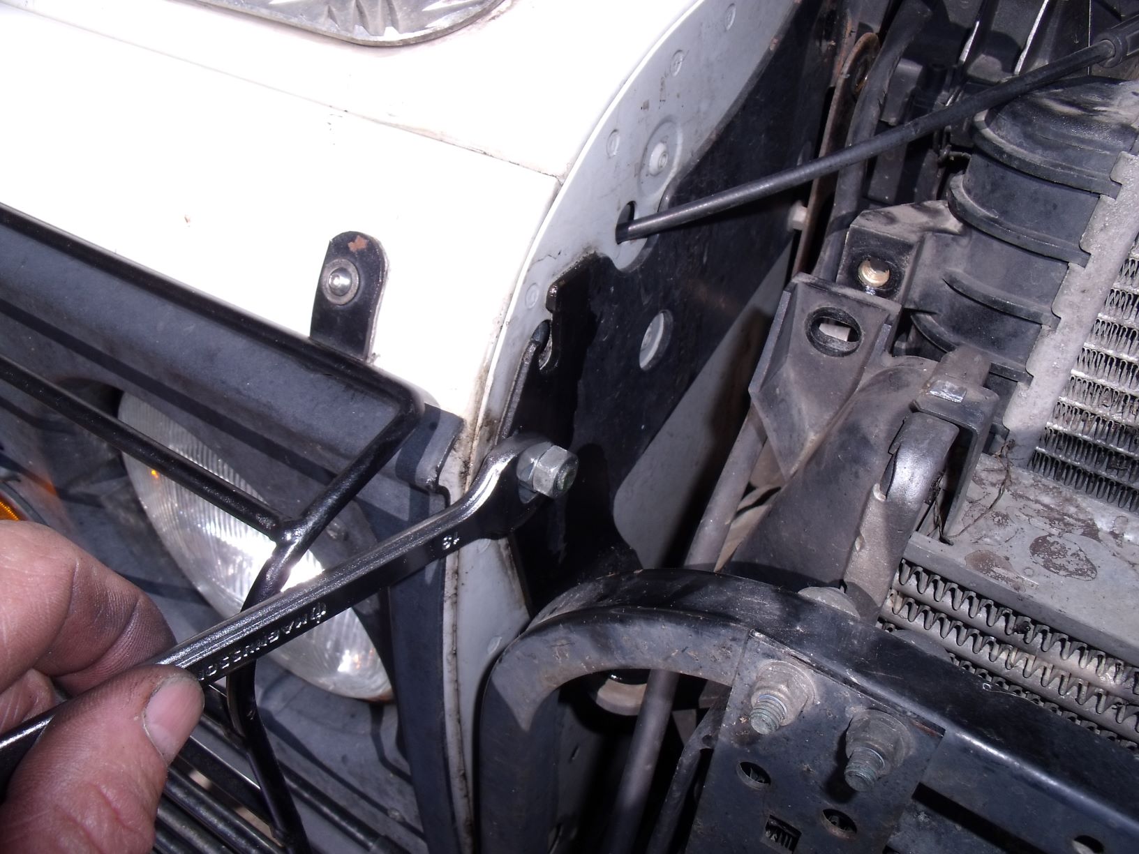

Hello, quelqu'un sait comment on démonte la traverse de capot (au-dessus de la calandre) Il y a deux goujons de chaque côté, une fois les boulons virés on les atteint comment ces goujons ?

Je n'ai jamais enlevé cette pièce. Je vois seulement qu'elle est tenue par deux vis de chaque coté et deux barres obliques. Il y a des plaques avec écrous intégrés à l'intérieur des ailes dans lesquel les vis se vissent.RR VM 1992 a écrit : mais pour les 300 TDI joker
Il n'y a pas de goujons.

Il faut enlever les goujons pour pouvoir retirer la traverse. Il faut prendre 2 écrous les serrer ensemble en bout de goujon puis dévisser le goujon .
Re: Démontage traverse capot
Ben oui je veux bien , mais l'hébergeur du forum ne marche pas , photo trop lourde certainement .
Image redimensionnée
Merci, avec la photo, c'est super clair...
