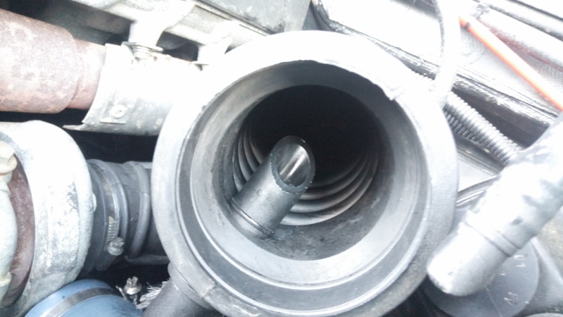

Les échanges dans ce sujet confirment bien la propension des conduits à se couvrir de gras. A ce sujet, j'ai aussi démonté la conduite entre le filtre à air et le turbo, en deux parties sur le Disco.
La première partie à partir du filtre était parfaitement propre, tandis que la seconde (après l'arrivée des vapeurs d'huile) était tapissée de cambouis, notamment dans le coude (force centrifuge oblige).
Au passage, voici une photo (après nettoyage) du tube d'arrivée des vapeurs d'huile. Je me suis interrogé sur la logique de la forme et de l'orientation de l'embout en rapport avec un effet venturi ou l'inverse. Je précise que sur la photo, le tube est orienté comme d'origine.
Bref, dans l'immédiat je vais déjà revoir le montage de la durite basse de l'échangeur qui est probablement la source du bruit.

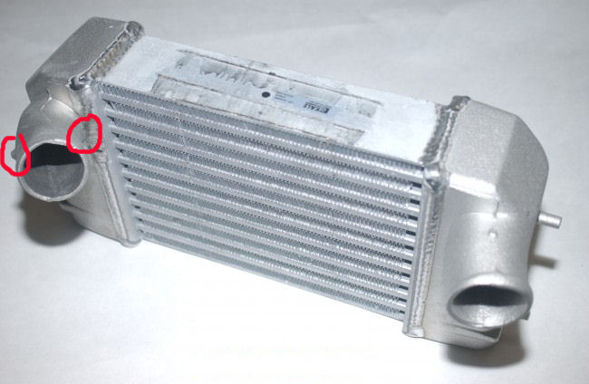

J'ai finalement déposé de nouveau l'échangeur afin de le tester seul et éliminer ainsi la possibilité d'une fuite au niveau du faisceau lui-même.
Une fois rassuré sur ce point (ouf !), j'ai donc tout remonté en fixant au préalable la courte durite sur la tubulure inférieure.
Au passage, j'ai éliminé les deux bossages d'arrêt qui ont plutôt comme effet un mauvais placement/serrage du collier.

Locouarn a écrit :j'ai éliminé les deux bossages d'arrêt qui ont plutôt comme effet un mauvais placement/serrage du collier.
les bossages servent à empêcher les durites de se déboiter même avec les colliers serrés correctement….

nanard833 a écrit :les bossages servent à empêcher les durites de se déboiter même avec les colliers serrés correctement….
Je ne parlais pas du bourrelet mais de ces deux bidules :

C'est curieux que ces bossages t'aient gêné... :shock:
Ils permettent pourtant d'enfoncer les Durit juste comme il faut...
Locouarn
Re: Turbo qui se met à siffler fort [Résolu]
Message non lu par Locouarn »
Oui, cela fonctionne assez bien avec les durites d'origine...
Mais avec les durites silicones qui sont plus souples et très glissantes sitôt grasses, il n'est pas évident de sentir la limite pour celle qui posait problème dont l'accès est difficile et qui se monte à tâtons.
