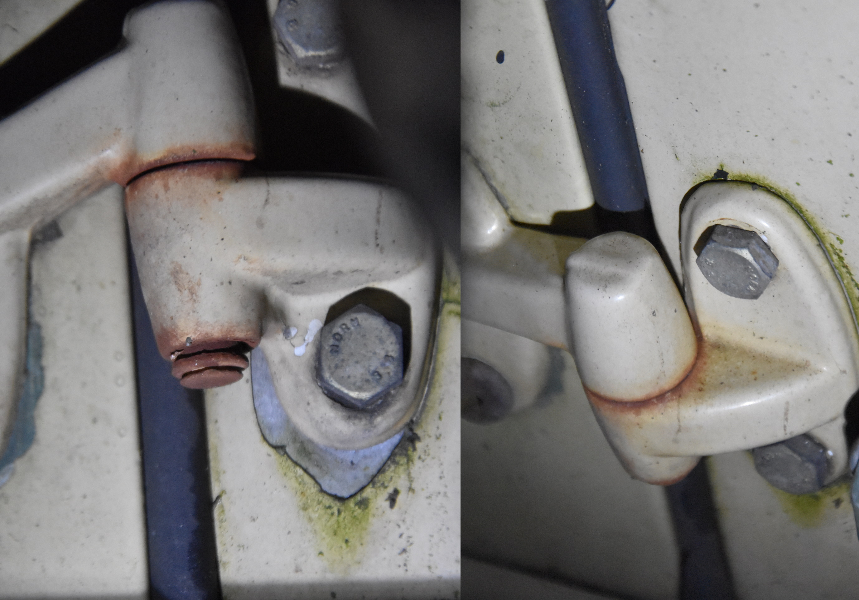

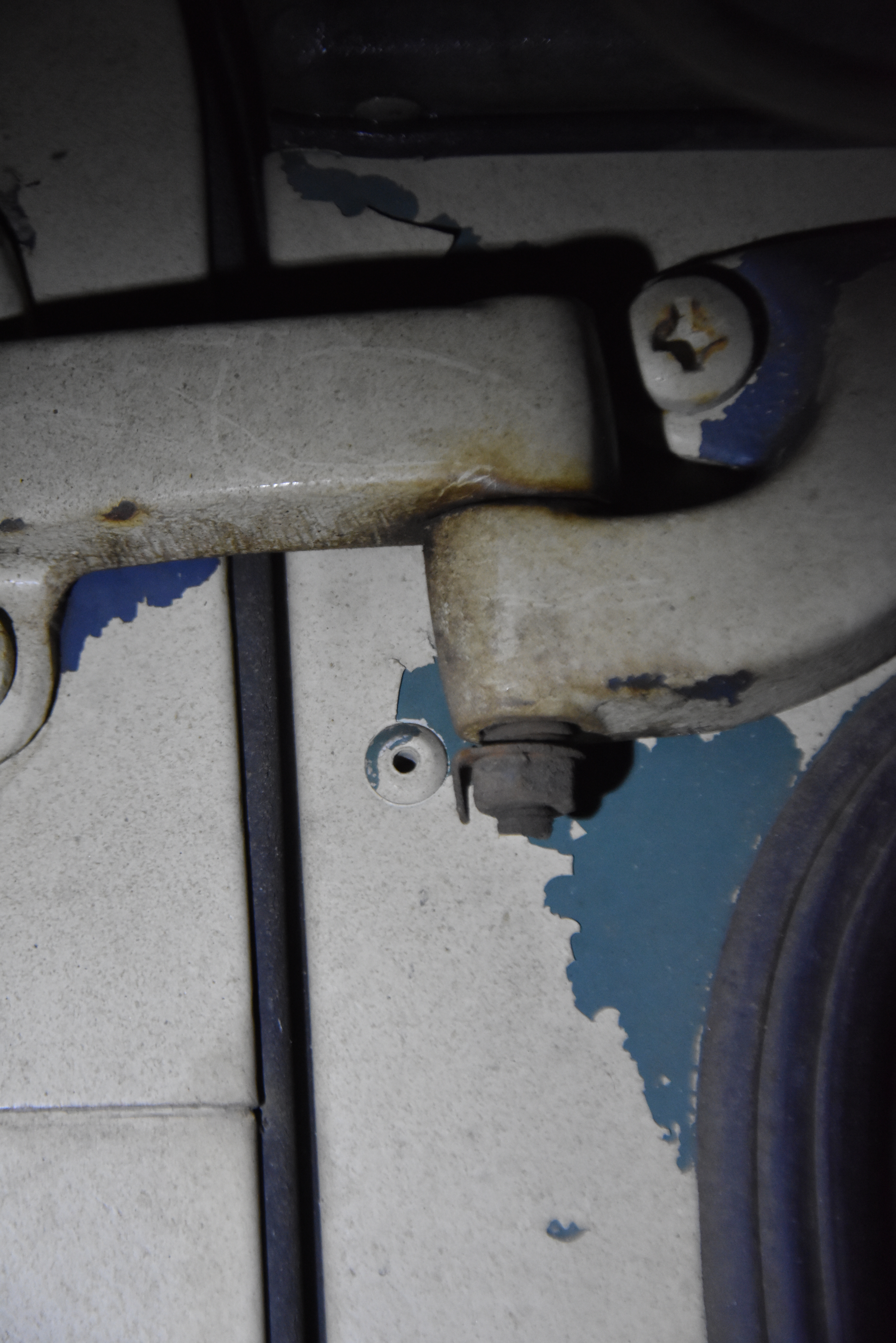

Rien de bien compliqué. Sur le kit proposé en lien, il y a une rondelle ordinaire et un écrou nylbloc au lieu d'avoir une rondelle à ergot + languette qui permet de bloquer en rotation l’écrou et l’empêcher de se dévisser, car comme l'a fort bien expliquer Pater, on ne peut pas serrer l'axe à fond, sinon plus de rotation possible.
Une question, il y a deux types de charnière arrière, la bricolable aisément avec le kit, ou la difficilement bricolable, je te laisse juger par toi même eu égard ton questionnement : Modèle classique avec la vis; l’écrou; le ressort; la boule... Le système d'axe d'origine, on peut voir la boule bien usé, l'axe tordu, l'ergot intérieur de la petite rondelle cassé, la rayure dans la vis, qui permet de bloquer la rondelle par rapport à l'axe, et la partie rabattable qui bloque l'écrou sur la rondelle. En situation: Pour ma part, j'aurais plus confiance dans le système d'origine que dans l’écrou nylbloc, bien que je ne l'ai jamais éprouvé, il ne m'inspire pas trop et je n'aime pas trop l'inox, qui est cassant.
