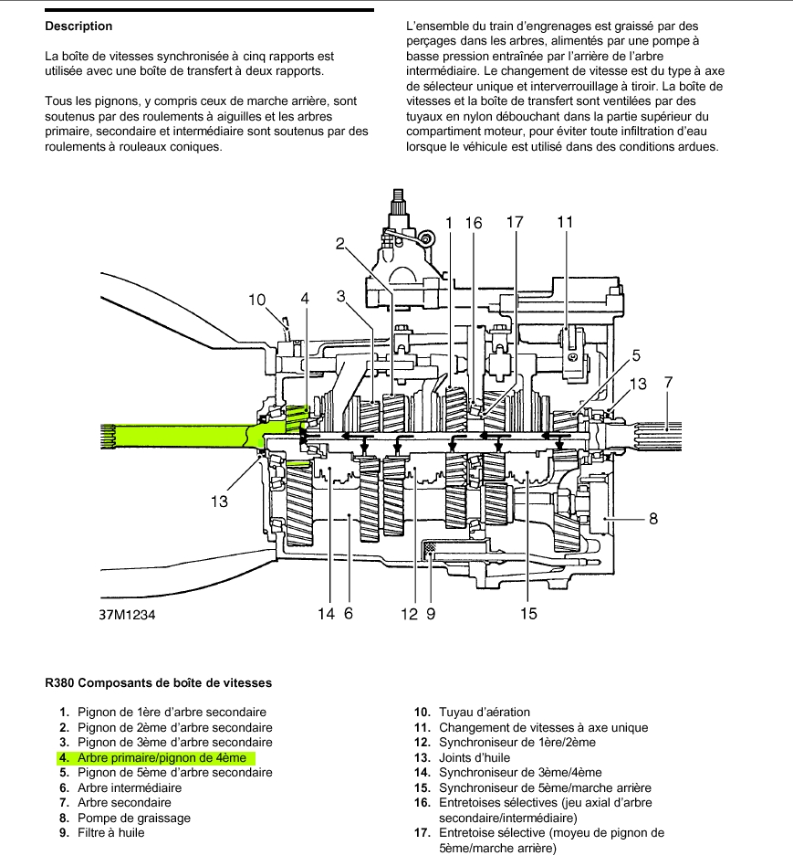

Re: Disco 300tdi boîte a vitesse fonctionne uniquement en 4eme
Une petite vue du paysage (image fournie par LOLO dans un autre post) et de la position du pignon de 4ième :
image extraite du ''Manual Gearbox'' de la R380 :
RR VM 1992 a écrit : 21/03/2020 19:43 Une petite vue du paysage (image fournie par LOLO dans un autre post) et de la position du pignon de 4ième :
Il n'y a pas de pignon de 4ième.
Le pignon (roue dentée sur l'arbre primaire) entraine l'arbre intermédiaire et donc les vitesses 1, 2, 3 et 5 selon ce qui est craboté.
Oui
Voir le texte surligné dans l'image ici :
viewtopic.php?p=109830#p109830

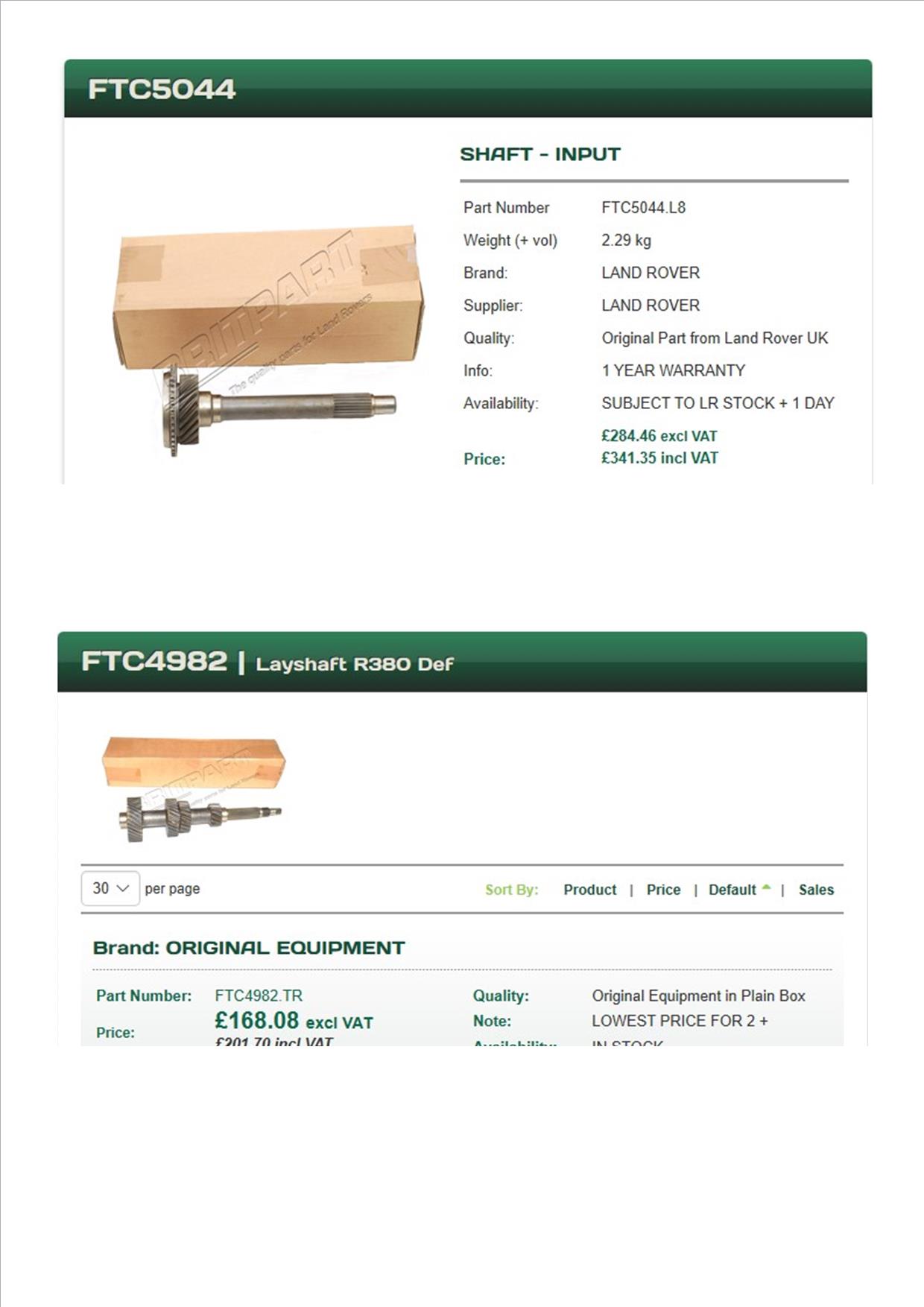

Salut ; déjà refais plusieurs boites a cause de ça ; Pignon d'entrée HS et son pendant sur l'arbre itermédiaire .

Le coût de la réfection avec MO, ça doit faire mal quand on voit le prix des pièces sans les roulements, synchros etc... Faut compter combien chef?nomansland a écrit : 22/03/2020 6:11 Salut ; déjà refais plusieurs boites a cause de ça ; Pignon d'entrée HS et son pendant sur l'arbre itermédiaire .

Déjà commencer par ouvrir la boite et faire le diagnostic. Si effectivement c'est le pignon de l'arbre d'entrée et celui de l'arbre secondaire qui sont HS, vu tout ce qui doit être remplacé, le mieux serait de remplacer la boite au complet en occasion ou échange standard.nanard833 a écrit : 23/03/2020 11:28Le coût de la réfection avec MO, ça doit faire mal quand on voit le prix des pièces sans les roulements, synchros etc...nomansland a écrit : 22/03/2020 6:11 Salut ; déjà refais plusieurs boites a cause de ça ; Pignon d'entrée HS et son pendant sur l'arbre itermédiaire .

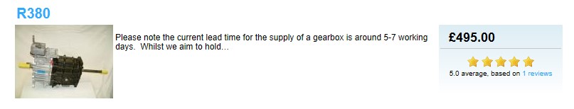

RR VM 1992 a écrit : 23/03/2020 13:10 200 à 300 € en occasion selon kilométrage < 250 000 km (ou si km inconnu 150 euros)
Vu le prix d'un E/S env 530 € je crois qu'il n'y a pas photostorero a écrit : 23/03/2020 13:07 Déjà commencer par ouvrir la boite et faire le diagnostic. Si effectivement c'est le pignon de l'arbre d'entrée et celui de l'arbre secondaire qui sont HS, vu tout ce qui doit être remplacé, le mieux serait de remplacer la boite au complet en occasion ou échange standard.
Salut ; Sans vouloir polémiquer ! Je me pose toujours la question de savoir comment ils révisent une boite pour ce tarif là ?
Lorsque la boite est sur l'établi , entre le démontage ,le nettoyage , faire la liste des pièces , remontage , calage , redémontage , vérification , remontage .... Il me faut entre 8 et 10h . si on rajoute une poignée de roulements , synchros , pochette de joints .... ( on va dire a la louche 250/300€ de fournitures) , reste 250€ de main d'oeuvre . il m'étonnerai qu'un technicien digne de ce nom ! fasse un boulot correct a 25€ de l'heure !!!!!!!!

Honnêtement je me suis posé exactement la même questionnomansland a écrit : 24/03/2020 11:44 Je me pose toujours la question de savoir comment ils révisent une boite pour ce tarif là ?
Du coup peut-on faire confiance à un E/S comme proposé chez Aschcroft? Par exemple pour le calage des roulements j'ai peur qu'ils fassent comme certains sur les BT où pour le planétaire du diff central ils utilisent une cale en bakélite d'épaisseur "standard" sans vérifier si l'engrènement des dents avec celles des satellites est correct (sans saccades)
Pour la précontrainte des roulements, est-ce qu'ils vérifie la précontrainte obtenue au peson ou au comparateur avec le montage qui va bien ?
Du coup la refaire soi-même en suivant la méthode donnée par Torero et les conseils de Steph, Pater et consorts peut avoir du sens même si ça coûte quelques billets de plus s'il faut remplacer les arbres primaire et intermédiaire, du temps, et de l'organisation .
