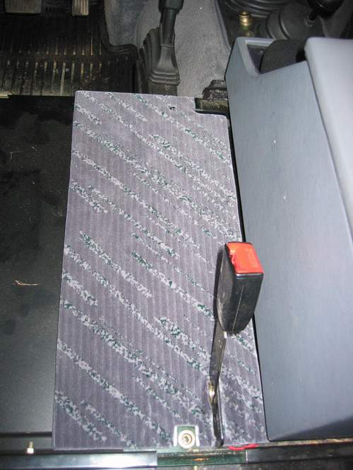

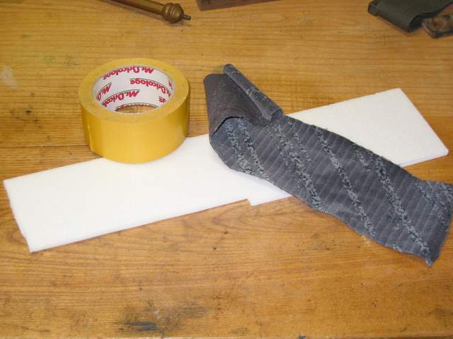

[center]Image
Les matériaux utilisés : du double face pour moquettes, du velours automobile d'origine Citroën, du polystyrène extrudé 6mm.
La plaque coté conducteur prête à la pose.
Le coté conducteur, avec sa tole d'alu qui rayonne des températures de l'ordre de 60° !!! .
La plaque posée : notons qu'elle déborde largement sur la plaque d'accés a la batterie,
afin d'isoler aussi les propagations de chaleur par conduction.[/center]
Il vous reste a procéder de même pour le coté droit, et le dessous du cubybox.

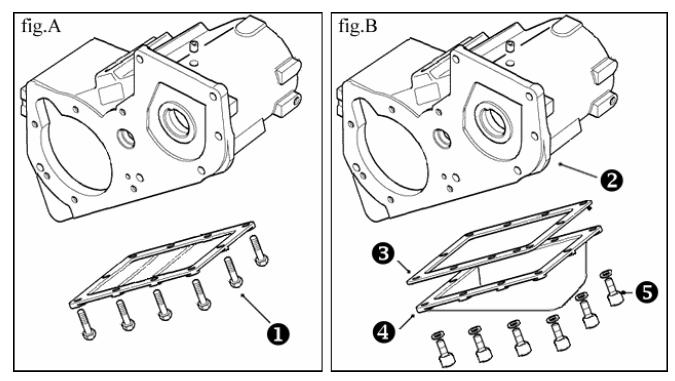

Quand à refroidir par circulation d'air forcé, mon expérience professionnel m'indique que ce n'est pas toujours le bon moyen car :
1) ce n'est pas très efficace en réalité même si l'influence est notable
2) cela augmente la différence de température entre le logement (carter dans notre cas) et les organes internes (arbres et roulements dans notre cas). Donc les jeux de fonctionnement varient encore plus, et avec moins de contrôle et risques de détériorations. Il est bien plus judicieux de refroidir l'huile. Pour info : il existe un système de refroidissement d'huile de la R380 prévu par LR.
Mais, je pense que l'organe le plus sensible, d'un point de vue température de fonctionnement, dans nos Def est la boite de transfert. Pour ceux qui ne font pas du TT "hard", il existe une solution simple, qui vaut ce qu'elle vaut, ne nécessitant aucune modification irréversible : augmenter le quantité d'huile et la surface d'échange de l'huile avec l'extérieur avec un carter approprié :

tönö a écrit : Au fait, tu saurais nous dire où en trouve des carters comme ca? C'est un kit équipementier?
Il y a plusieurs site offrant un tel carter.
Par exemple :
http://www.africaland.it/index.htm
http://www.africaland.it/alubam_eng.htm
