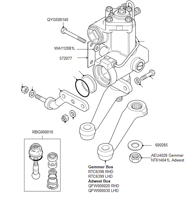

Voila j'ai sans aucune difficulté (léger coup de marteau) réussi a démonter ma bielle pendante sur un defender 90 !
Boitier direction 4 vis mais j'ai un soucis au niveau du remontage ma bielle pendante actuel (user) glisse sans aucun soucis pour la remonter dans les cannelure
mais ma nouvelle (neuve) est dur a remonter voir pas du tout.. Ref (QFW000030)
Auriez vous une idée pour la remonter ? Faut-il forcer un peut voir beaucoup pour la rentrer ? rentre elle jusqu'au bout du boitier ?
Je me suis également rendu compte que ma bielle pendante actuel monter sur le Def était la référence (54A70R0D) Équivalente a la STC6399 Qui elle est pour un boitier 6 Vis Or mon boitier devrais plutôt accepter la Ref QFW000030 Penser vous que une 6 Vis monte sur un 4 Vis ? Il y a une différence ?
Merci de votre précieuse aides ! :mrgreen:
Re: Probleme remontage bielle pendante (Bras pitman)
Tu as bien la bonne référence ? (car 2 montages selon le type de boitier) :wink:
