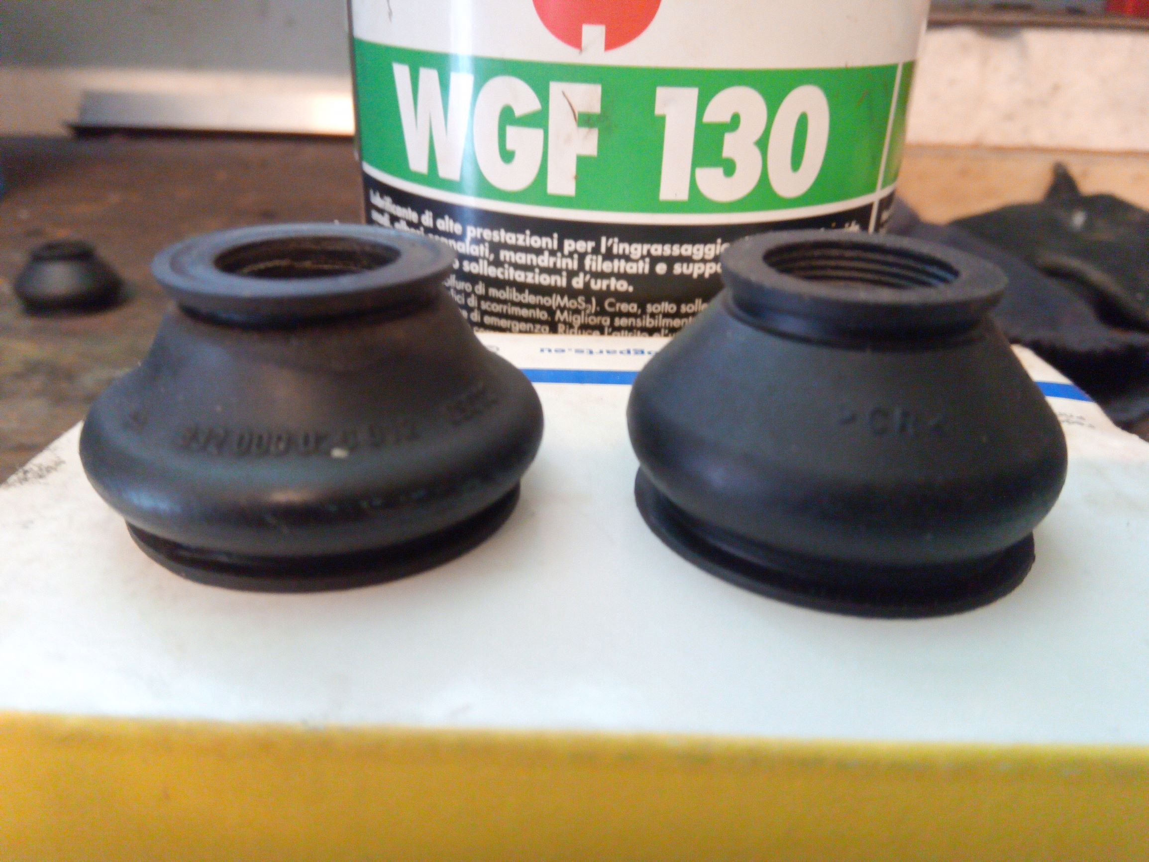

Les soufflets du fabricant WOMI référence 30x24 mm G17 sont pratiquement identiques à ceux montés sur les rotules LEMFÖRDER.

A gauche soufflet d'origine percé à droite le Womi 30x24 mm G17 . 30 c'est le gros diamètre en mm , 24 mm la hauteur du soufflet et G17 le petit diamètre en mm .

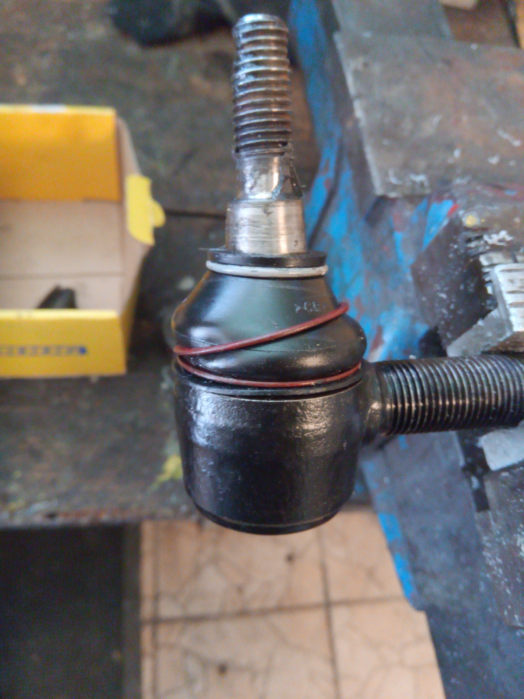

Montage du soufflet , l'anneau acier blanc le placer directement sur le soufflet avant le montage.
Graisser la rotule , mettre le soufflet et placer l'anneau ressort rouge en engageant le bout de la spire dans la gorge du soufflet puis petit
à petit mettre le reste de l'anneau de serrage, attention c'est pas évident.
Voila soufflet changé.

Merci toreo pour ton lien, effectivement j'ai cherché un moment pour trouver des soufflets à la bonne dimension. En plus sur ton lien il y a les astuces pour passer le ressort c'est super. J'ai fait comme la méthode du rilsan mais avec un outil que j'ai bricolé , un vieux tournevis fin dont j'ai transformé le bout en forme de crochet.

Sinon, pour la remise en place du ressort, j'utilise une pince à becs fins. Cela permet de le remettre en place tout en maintenant l'extrémité "coupante" du ressort à quelques millimètres du soufflet afin de ne pas le blesser.
