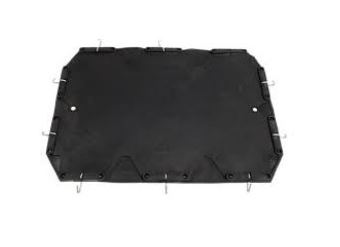

Oui, pour moi, c'est à faire systématiquement sur les sièges conducteurs pour améliorer la rigidité de l'assise.
L'avantage de la sangle à cliquet c'est que l'on peut régler cette rigidité.
Ce qui est impossible avec la pièce d'origine (MTC9931) :
https://www.best-of-land.com/fr/pieces- ... mtc9931gen
http://new.lrcat.com/#!/1231/34268/34310/2567

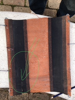

Je voulais partager la solution pour réparer le diaphragme de siège déchiré
Photo avant puis après
En fait j’ai acheté du caoutchouc épaisseur 1,5 que j’ai collé des deux côtés avec cette loctige hyper puissance , renforçant ainsi l’assise et évitant l’achat d’un diaphragme de remplacement à plus d’en 60 euros
Vincent
Avant déchiré
Avant déchiré
Après renforcement
Après renforcement
