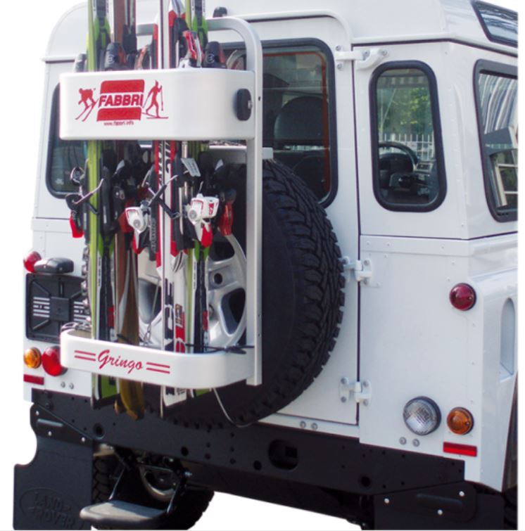

Et du cotés des accessoiristes 4x4 ?
Exemple :
https://www.equip-raid.fr/atelier/preparation/
Voir les liens des rubriques "accessoires / préparation"
Exemple :
https://www.norauto.fr/p/porte-skis-fab ... 06739.html#
Autre exemple pour mettre du très lourd :
https://youtu.be/No6nSaY1bbE
Exemple :
Exemple :

Salut RRVM192 et merci . Le deuxièmement exemple est costaud pur un frigo peut-être !
Le premier pas contre, je n’avais pas pensé à le fixer sur le pneu. J’ai monté un porte roue bien solide, un terra machin je crois . Peu importe la marque, je devrais pouvoir monter une espèce de plaque centrée sur le pneu ou clipser ma boîte dessus. L’idéal serait de protéger dans le même temps d’un piquage de roue de secours.
Tout ça c’est bien mais se sera un peu haut et un peu lourd. Je me demande si ça va être pratique .
