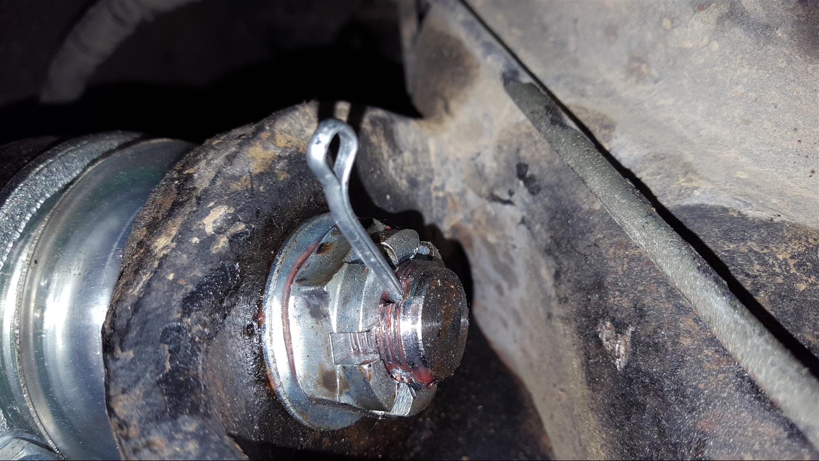

Je n'ai pas trouvé de réponse à ma question sur le forum à savoir quel solution il y a t il lorsque le logement de rotule est ovalisé.....?
A part le remplacement du pont....trouve t'on une pièce de réparation ?

Bonsoir, il me semble que sur ce site où on autre, le problème c'était posé, la solution était de recharger avec du métal (soudure) et de realeser au bon diamètre.
Cela évite de changer de pont .

Hormis remplacer le pont , je pense que remplacer le support est une bonne solution et ce pour deux raisons :
1 : le coût de la pièce et de la réparation quand on sait souder ...
https://yrmit.co.uk/product/rear-axle-a ... r-classic/
2 : le support que tu as sur ton pont se déchire en franchissement "hard" ... c'est la génération de pont a éviter !... Donc le remplacer n'est que mieux .....

Oui...joce a écrit : 08/05/2020 21:12

Je n'ai jamais commandé chez eux mais leur gamme de produits est impressionnante avec des tarifs qui ne vaut pas la peine de s'embêter a se débrouiller par soi même ... sur des pièces compliquées !....

Ok je vous remercie pour ce site que je ne connaissais pas.
C’est dommage je viens de commander les supports de caisse tubulaires ailleurs...
L’orange tu as raison le support a déjà été ressoudé par l ancien propriétaire.
Questions subsidiaire :
Vous utilisez quoi pour serrer au couple préconisé lorsque l’utilisation d’une douille n’est pas possible (cas présent) ?

joce a écrit : 10/05/2020 14:07 Vous utilisez quoi pour serrer au couple préconisé lorsque l’utilisation d’une douille n’est pas possible (cas présent) ?
J'utilise une douille , chez moi ça passe .... j'enduis le cone de graisse et je sers au feeling avec l'objectif "d'axer" les trous pour la goupille .

Même question pour moi ça ne passe pas avec une douille normale ou une clé à œil (because blindage réservoir) d'ou l'utilisation d'une douille de 30 courte :lorange a écrit : 10/05/2020 18:45J'utilise une douille , chez moi ça passe .... j'enduis le cone de graisse et je sers au feeling avec l'objectif "d'axer" les trous pour la goupille .joce a écrit : 10/05/2020 14:07 Vous utilisez quoi pour serrer au couple préconisé lorsque l’utilisation d’une douille n’est pas possible (cas présent) ?
voir ici : viewtopic.php?f=25&t=34&p=110655#p110655
Je sers au couple préconisé de 176 Nm mais galère pour la goupille !
Mais finalement c'est passé par les trous de coté...

176Nm !
Merci pour l'info, c'est beaucoup.
Je dois justement remplacer cette rotule prochainement.

C'est juste un peu plus que le couple de serrage des écrous de roues lorsque des jantes Wolf (Heavy Duty) land Rover sont utilisées.
Ne confond pas 176 N.m et 176 kg.m.....

Bonjour The Pater,
Toujours actif et attentif !
Non, je ne condfonds pas.
Ce doit être plus ou moins 18mkgf
Donc si j'ai une clé de 20cm , je devrai tirer 90kg !

0.2 x 9 x 9.81 = 176,58 N.mPhil VM2.5 a écrit : 12/05/2020 12:49 Ce doit être plus ou moins 18mkgf
Donc oui.
Les clefs dynamométriques pour 1/2", utilisées en mécanique auto, vont en général de 40 N.m à 200 N.m. Et les longueurs (pour le couple) sont en général entre 41 et 52 cm. Donc deux fois moins d'efforts qu'avec ta clef de 20 cm.
