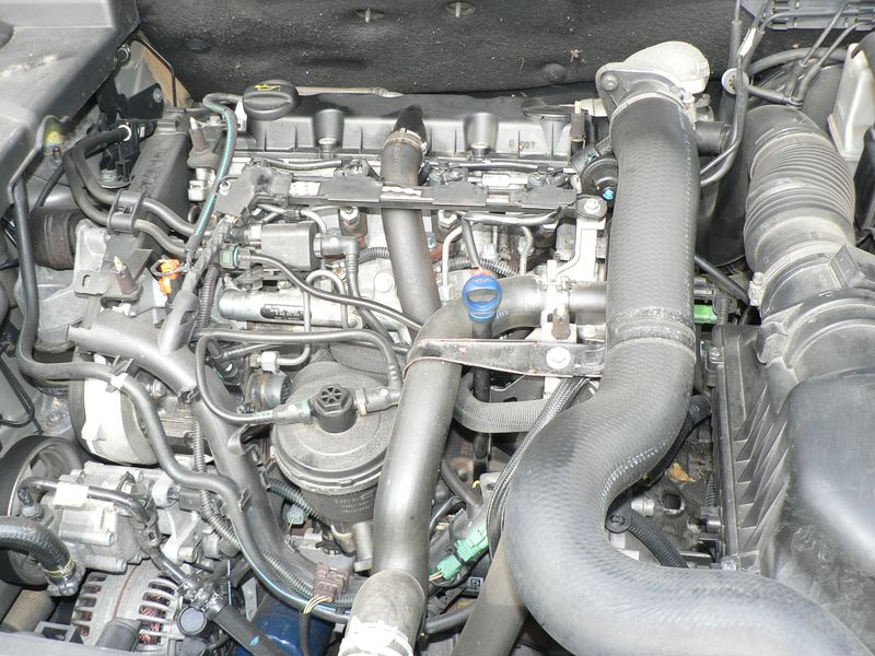

C'est exactement les mêmes raccords que les Peugeot et Citroën HDI
Voir sujet ici concernant cette possibilité (moi j'ai fait un "T" pour réservoir supplémentaire avec les tuyaux d'un filtre GO de Xantia HDI) :
viewtopic.php?f=16&t=6351&hilit=filtre+gasoil+webasto
Détails de la récup des tuyaux d'un filtre GO de Xantia HDI en page 2...
Que les modos me pardonnent de mettre du "non genuine" sur un TD4 !

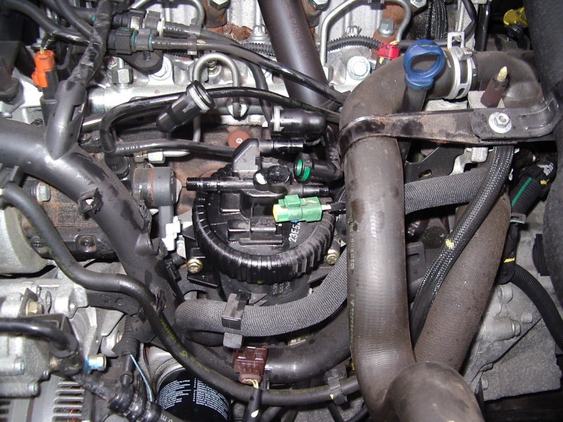

Visu des raccords (identiques au DEF TD4) sur un filtre de 406 :

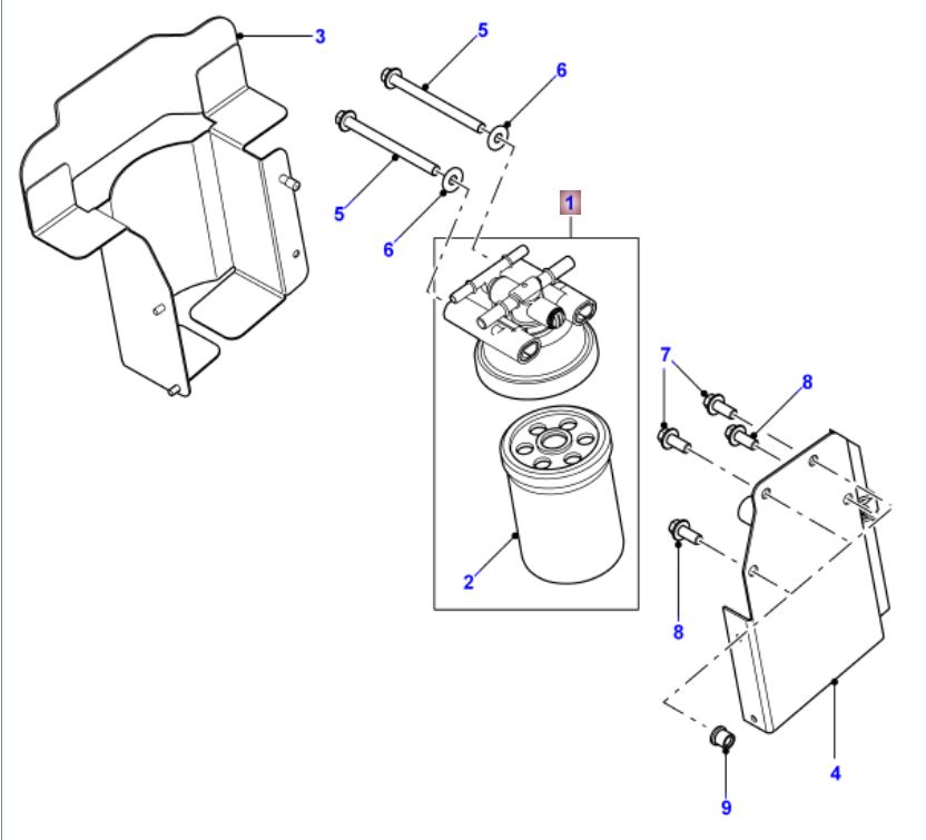

A toutes fin utile la référence du support de filtre du TD4 est : WJN500190 ou DA1159
Voir microcat ici : http://new.lrcat.com/#!/1235/4495/4538/351/4579
Repère "1"
En vente là :
https://www.island-4x4.co.uk/fuel-filte ... -7559.html
https://www.paddockspares.com/puma-filter-holder.html
ou là pour la France :
à Marseille : https://www.best-of-land.com/fr/pieces- ... &results=1
à Sainte-Marie-de-Gosse près de Bayonne :http://www.euro4x4parts.com/pieces/fpf1 ... 00190.html
Repère "1"
En vente là :

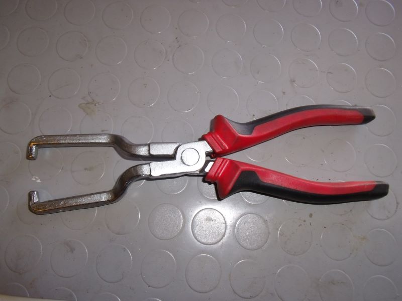

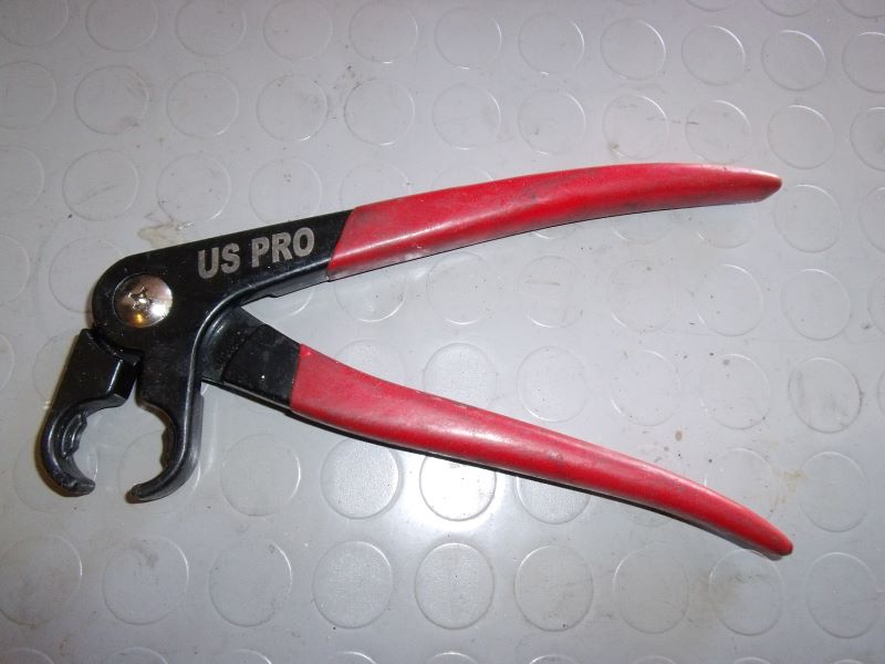

Pour enlever les tuyaux c'est juste des raccords rapides . Il faut appuyer sur le clip poussoir bleu intégré au raccord femelle . Parfois ces clips sont très difficile à enfoncer pour libérer le raccord et pour cela il existe des pinces spéciales prévue à cet effet.
http://www.outils-condor.fr/contents/fr ... arque.html
ou ça suivant le type de raccord
https://www.manomano.fr/p/pince-connect ... nt-2118231
Pour ce qui est des raccords rapide ça se trouve facilement sur le net , raccord rapide diamètre 9.89 mm pour le Defender Td4.
Par contre si c'est cassé au niveau de la tête du filtre tu es bon pour commander le support.

Photos des outils:
celle-ci est plus adaptée aux raccords rapides situés sur le filtre gasoil du Td4
Celle-ci pour les autres raccords :
