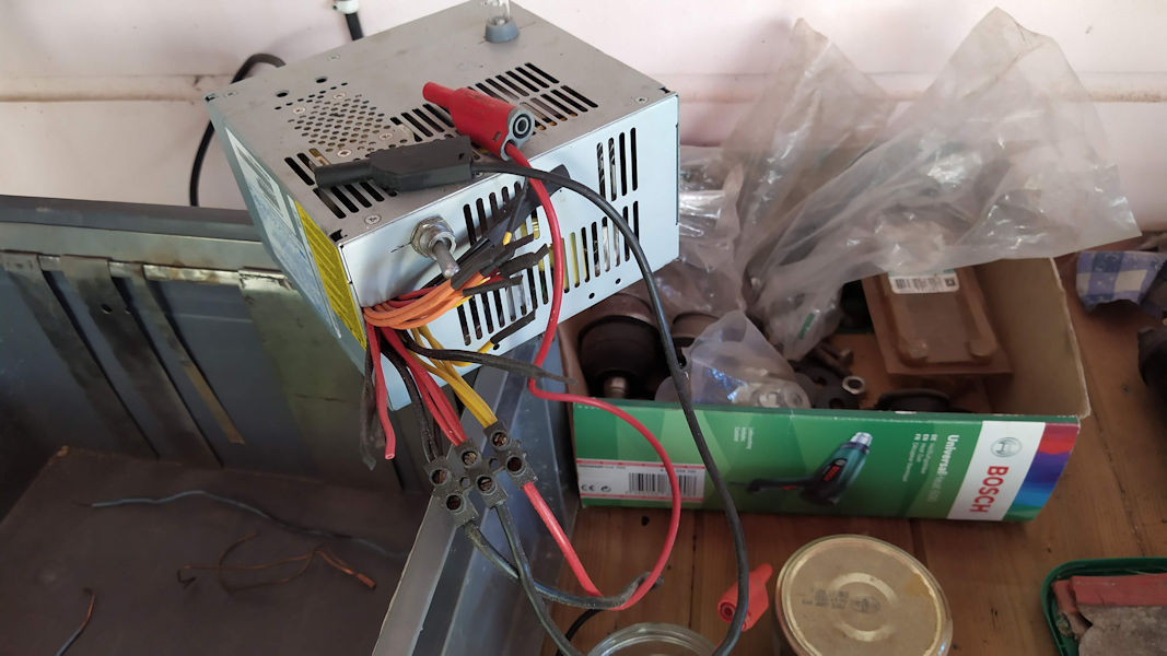

Mon alim ATX modifiée
Je vais faire rapide ici.
Il suffit de dégoter une alim de pc type tour et de faire très peu de modifications dessus. Vous trouverez plein de tutos sur YouTube sur les différentes possibilités. (Ajout d'un voltmètre, ampèremètre, variateur, ...).
Perso, j'ai fait simple.
Les trucs à savoir sont :
Fils noirs (Tous) : 0 V.
Fils oranges (Tous) : 3 V.
Fils rouges (Tous) : 5 V.
Fils jaunes (Tous) : 12 V.
Fil vert (Un seul) : A relier à un noir pour mettre l'alim en marche. Suffit de mettre un interrupteur entre le vert et un noir et ça vous fait un bouton on/off pour votre alim. Attention, même sur off, votre alim sera sous tension (Led verte souvent présente d'origine à l'arrière de l'alim) si elle est branchée mais ne débitera rien dans les fils oranges, rouges et jaunes. J'ai ajouté une ampoule 12v (veilleuse récupérée sur une moto) entre un noir et un jaune.
Comme ça : Alim débranchée - Rien.
Alim sous tension - Led verte.
Alim sous tension et sur ON (avec mon inter) - Led verte et veilleuse moto.
Avantage, si court circuit ou surcharge l'alim se met automatiquement en sécurité, suffit de faire off/on pour la réamorcer. Il est fort probable que lors d'une électrolyse vous mettiez en contact l'anode et la cathode. Hé oui, on a toujours envie de tripoter les pièces qui font des bulles pour voir comment ça avance et crac, court circuit. :lol:
J'ai relié les couleurs de fils par grappes de façon à pouvoir faire passer plus de courant 400 W sous 12v, on est à 35 A. Les courants disponibles sont indiqués sur le boitier de l'alim. Prenez la plus grosse possible. Des ordis qui partent à la casse ce n'est pas ce qui manque.

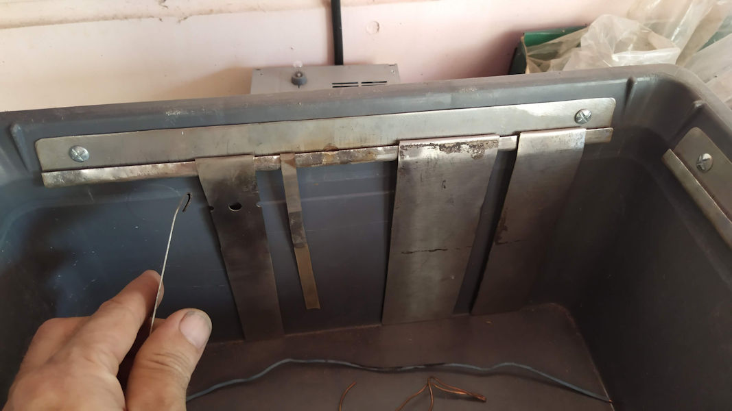

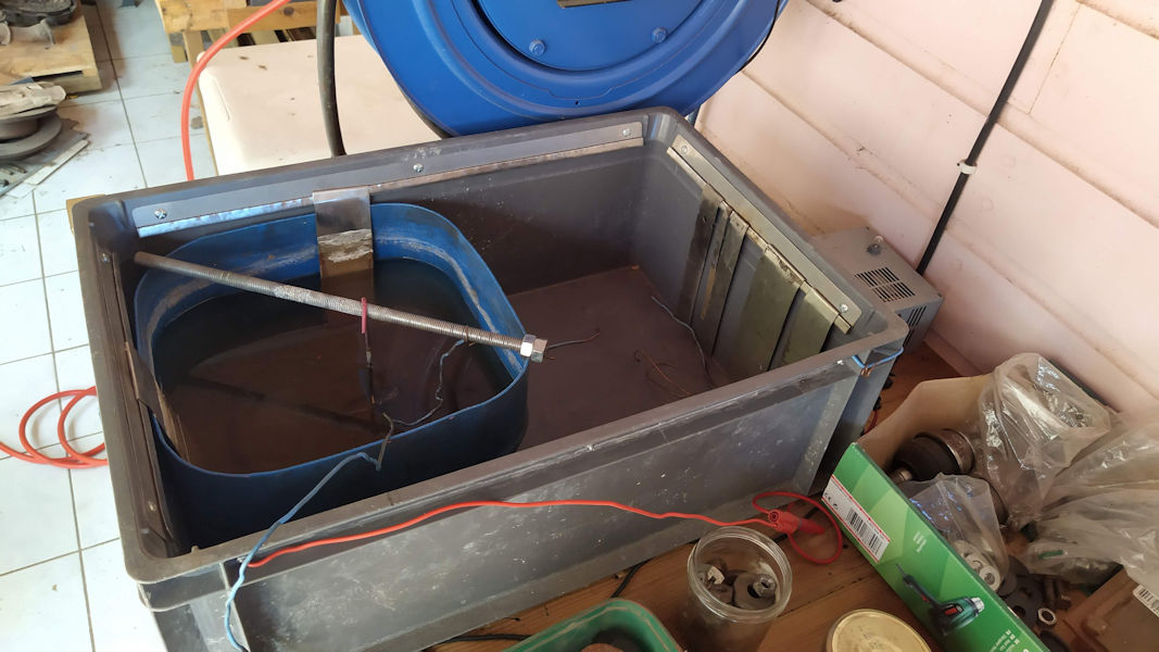

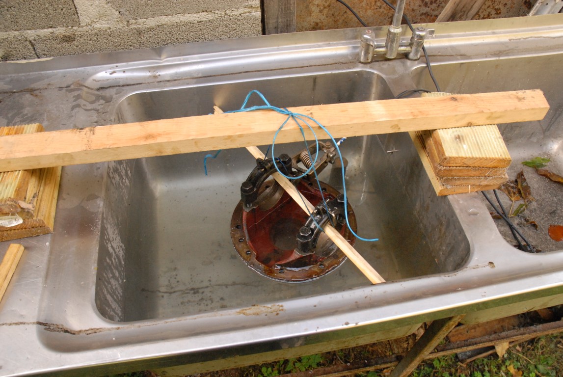

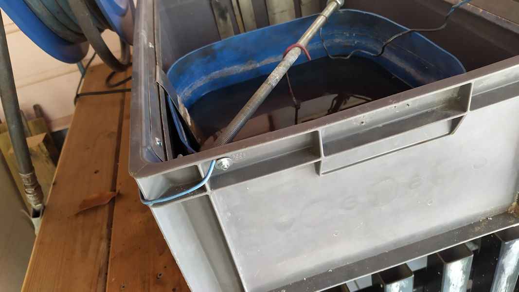

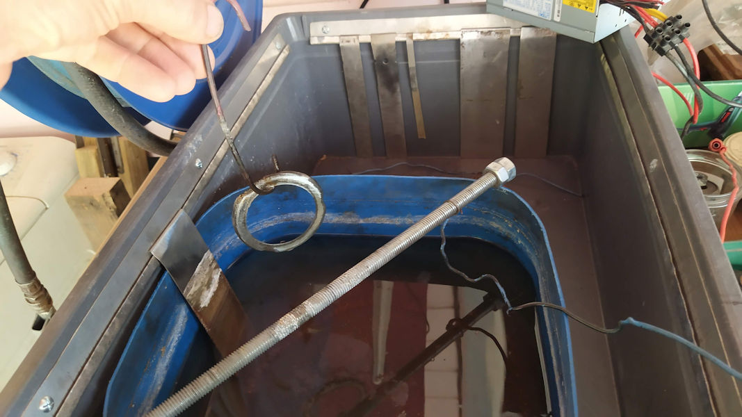

Mon bac pour l'électrolyse :
Pour dérouiller, j'utilise un grand bac que je suppose en être en PVC. Pour les petites manips avec de l'acide, j'utilise des récipient en verre. Possible en plastique si compatible avec l'acide en question. (Faire un essai... mais en général, les acides n'attaquent pas trop les plastiques).
J'ai fixé dessus des rails en inox qui me permettent de placer où je veux mes anodes également en inox (Ancien bain marie de restaurant trouvé à la déchetterie) Tous les rails sont reliés entre eux et au 12 V.
Le bac me permet de mettre de grandes pièces.
Si petites pièces, je mets un bac intermédiaire plus petit, moins de solution à préparer. :wink:
La tige filetée qui passe au dessus (cathode) me sert à suspendre mes pièces à nettoyer par un fil d'acier ou crochet. N'importe quelle métal fait l'affaire ici.

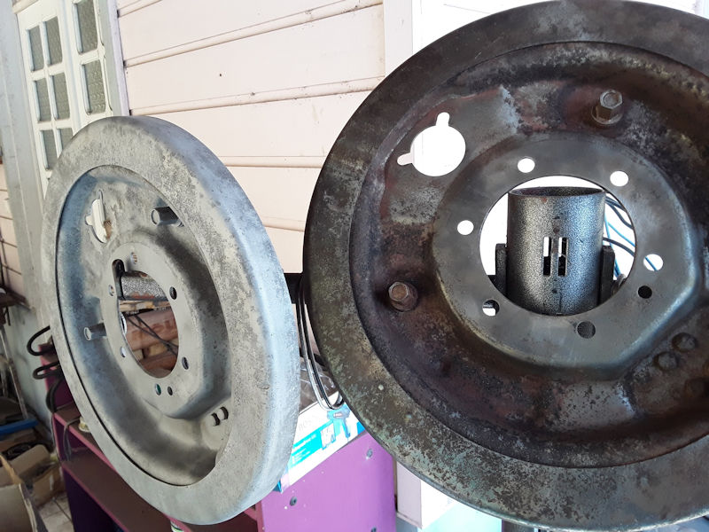

Technique pour dérouiller des pièces (en acier ou fonte donc) sans les abîmer.
Solution : Eau + lessive de soude (Perso, on m'a filé un pot industriel de lessive en poudre pour lave vaisselle, nickel. Un verre de poudre pour 15 litres d'eau. L'idée, c'est de rendre l'eau conductrice. Ne pas en mettre de trop, ça devient trop conducteur donc plus de courant donc une alim qui chauffent voir saute voir grille. Ne pas en mettre trop peu, pas assez conducteur, trop peu de courant et pas d'électrolyse alors. On peut aussi ajouter du bi-carbonate de soude (celui qui est dans le placard de la cuisine) pour augmenter la conductivité de la solution.
Cathode : Pièce à dérouiller. A placer au milieu du bac. Pour relier la pièce à traiter au -, utiliser du fil d'acier et pas de cuivre. Sinon, le cuivre va se bouffer et se rompre au bout de quelques heures. La solution sera également contaminée par du cuivre ou des ions cuivre, un truc dans le genre. Et oui, si la pièce est complètement immergée, le fil trempe dans la solution...
Anode : Inox. Perso, j'utilise des plaques en inox récupérer sur un électroménager. C'est bien d'en avoir plusieurs de différentes tailles suivant la taille et la proximité de la pièce à traiter et de pouvoir les répartir autour de la pièce à nettoyer. Une fois fini, il est facile de nettoyer les anodes avec du papier de verre. Elles sont réutilisables.
Anode : Acier, ça marche tout pareil mais les anodes sont sacrificielles car elles vont rouiller à fond.
Dès la mise sous tension (quelques secondes), on voit des bulles se former sur anode et cathode. C'est de l'hydrogène.
Durée : 24h, 48h, ... Jusqu’à disparition de la rouille, pas d'inquiétude, l'acier en bonne état ne sera pas attaqué.
Au passage, tous les résidus de peinture seront également bouffer par la soude.
Finition: Bien rincer la pièce traitée et la sécher rapidement puis penture ou autre...
Un crochet en métal fait également l'affaire.
Attention à bien nettoyer la pièce là où il y a le crochet ou le fil d'acier de façon à avoir un bon contact électrique.

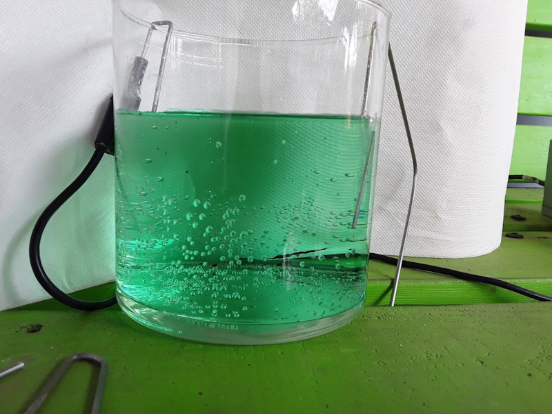

Technique pour faire du sulfate de nickel :
Solution : Acide sulfurique dilué à 50%. En fait, ça fait moins... L'acide acheté dans le commerce en bouteille (comme le white ou l'acétone) est déjà dilué. Simple, moitié eau moitié acide de la bouteille du commerce. Pour avoir une solution de meilleur qualité, prenez de l'eau distillée.
Anode : Nickel.
Cathode : Nickel.
Seulement du nickel est en contact avec la solution pas d'autres métaux.
Où trouver du nickel pur ? Baguette de soudure à l'arc pour la fonte :wink:
Durée : Jusqu'à ce que la coloration verte apparaisse. (5h...) Si une des électrodes se bouffe vite, suffit d'inverser la polarité.
Stockage : Bouteille en verre.

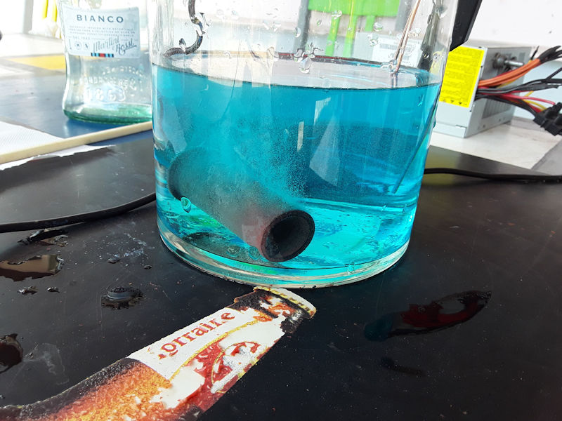

Technique pour faire du sulfate de cuivre :
Anode : Cuivre.
Cathode : Cuivre.
Seulement du cuivre est en contact avec la solution pas d'autres métaux.
Où trouver du cuivre pur ou presque pur ? Euh, comment dire... Je vous laisse chercher... c'est pas bien dur :wink:
Durée : Jusqu'à ce que la coloration bleu apparaisse. (5h...) Si une des électrodes se bouffe vite, suffit d'inverser la polarité.

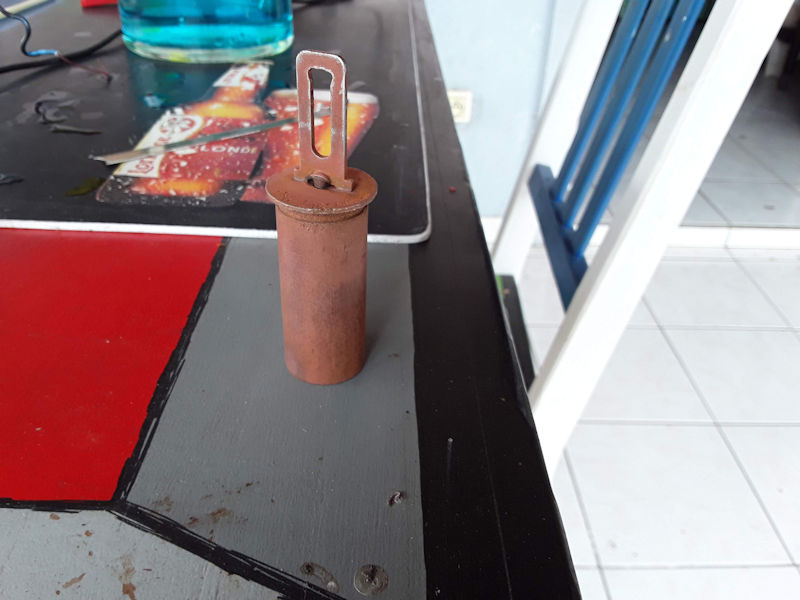

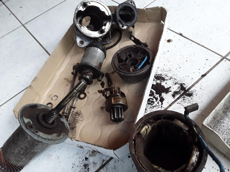

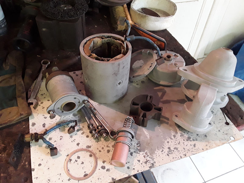

Exemple avec la pièce coulissant dans le solénoïde de mon démarreur.
Démontage :
Sablage et nettoyage : On constate que cette pièce (Cylindre en bas au centre de la photo) est normalement recouverte d'une couche de cuivre et que celle-ci a partiellement disparu.

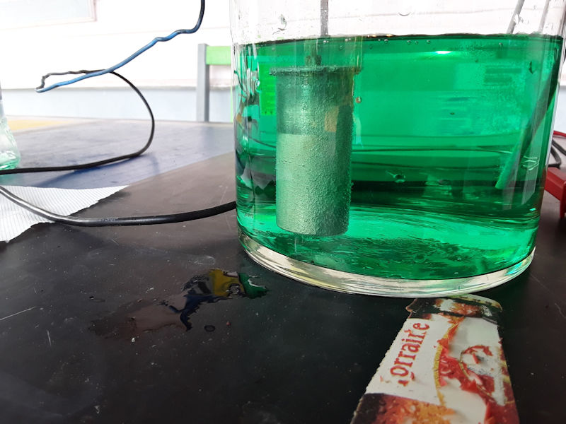

Technique pour nickeler une pièce
La pièce doit être parfaitement dérouillée et dégraissée.
Je la passe dans un bain d'acide chlorhydrique dilué à 25 - 50% pendant une minute. Pas plus, ça la bouffe. Rinçage dans un bain d'eau distillée.
Anode : Nickel.
Cathode : la pièce avec son fil d'acier. (Rappel : Pas de cuivre)
Durée : 20 min à une heure, faire des essais.
Rincer la pièce à l'eau ou l'eau distillée si second traitement dans la foulée.

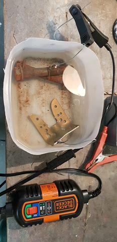

J'ai fait un essai hier ; ce matin mon chargeur de batterie est éteint ; a-t-il grillé ?
Je n'ai pas d'inox, j'ai mis un bout de ferraille.
Je n'ai pas de fil inox, j'ai mis un fil de fer ; il est intact.
Les electrodes ne se sont pas touchées.
Dosage : 50 ml de lessive de soude dans 1L d'eau..
Il me semble que l'anode est recouverte d'une fine couche de couleur ocre ; c'est donc que l'opération aurait marché
Je vais brancher mon chargeur sur une batterie et voir ce qu'il dit.

Dès la mise sous tension (quelques secondes), on voit des bulles se former sur anode et cathode. As-tu constaté cela ?
Essaie de mettre un ampèremètre sur ton circuit. Vu ton dosage de lessive de soude, je ne pense pas que tu ais fait une solution trop conductrice. Peut être même trop peu.
Je ne suis pas spécialiste des chargeurs de batterie. Est-ce-qu'il ne se couperait pas automatiquement quand il ne débite plus de courant (batterie chargée) ? Si la solution n'est pas assez conductrice, il s'est peut être éteint tout seul ?
Pour augmenter la conductivité, on peut ajouter du bi-carbonate de soude dans la solution.
Si tu as une photo du montage... :wink:

bonjour Image
Mon chargeur est muni d'une LED verte qui clignote pendant le chargement et qui reste fixe lorsque la batterie est chargée..
je l'ai utilisé cette nuit et il m'a rechargé une batterie normalement.
Par contre, branché sur mon installation, je n'ai plus de LED qui s'allume comme au départ, et je n'ai pas de courant qui arrive aux pinces.
Sur la photo, on voit que l'équerre en ferraille est recouverte d'une couche ocre qui semble être de la rouille et de l'autre côté des boulons qui sont un peu dérouillés
Donc le système a fonctionné, mais ne fonctionne plus. ???

Ton bain n'est sans doute pas assez conducteur.
Chargeur débranché, tu peux brancher un ohmmètre d'un côté sur le fil qui tient tes boulons et de l'autre côté sur le fil de ton anode. Tu vas ainsi mesurer la résistance de ton bain. Ensuite avec I=U/R tu auras une idée de ton courant.
C'est mieux si l'anode pendouille dans le bain. En cas de forts dépôts dans le fond du bac, cela évite un court circuit.
Ajoute un peu de poudre de bicarbonate, genre 1 cuillère à soupe, melange bien, teste, puis 2cs, teste, ... Attention, si le bain devient trop conducteur, le courant monte.

Je pense que le problème provient simplement de ton chargeur !
C'est un chargeur dit intelligent qui a besoin de boucler un circuit pour fonctionner...
Quand tu l'utilise pour une électrolyse, il détecte une anomalie et se met en sécurité.
Tu devrais utiliser un banal vieux chargeur basique, ou bien si tu peux, récuperer une vieille alim de PC...

Merci de vos avis ; je penche, comme Lebaron, vers une raison qui tient au chargeur car, utilisé cette nuit, il a fonctionné normalement et chargé sans pb une batterie de voiture.
J'ai regardé les alims de PC d'occasion, ce n'est pas une grosse dépense ; lorsque j'en aurai une, je reprendrai mes expériences.
Avez-vous une idée de la puissance nécessaire ? j'en vois une qui fait 350w, pensez-vous que ce serait suffisant ?

Il me semble que j'en ai parlé ailleurs, mais pour l'électrolyse, j'utilise une ancienne plonge de cuisine collective en inox, le bac doit faire dans les 60 ou 80 litres et il sert d'électrode. C'est pas très cher et ça règle le problème de l'électrode en inox, de plus le courant vient de "partout" vers la pièce.
Je suspens la pièce par la pince du câble d'alimentation sauf si elle est tro lourde

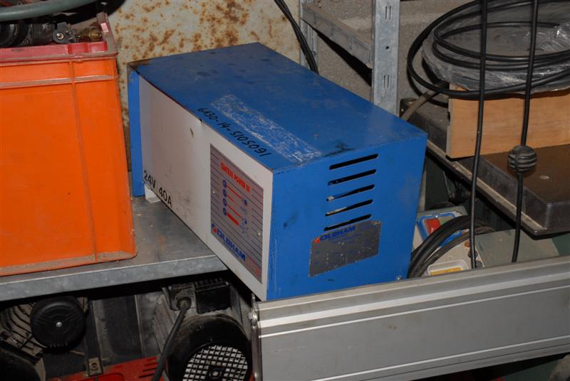

pour ce qui est de l'alimentation, j'utilise un chargeur pour chariot élévateur 24V/40A.
