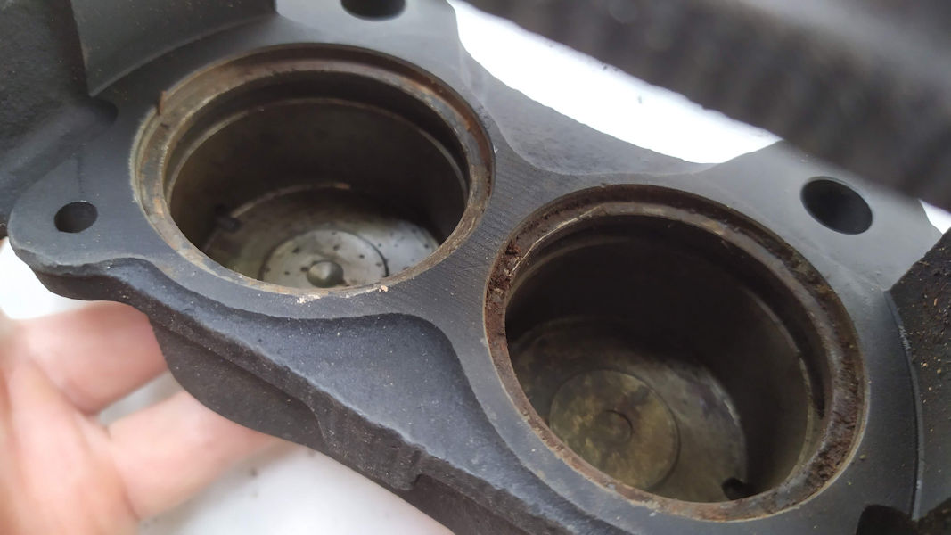

J'ai acheté un kit pistons, joints et coupelles.
Avant de procéder au montage, j'en suis au nettoyage interne des étriers.
Dépôt noir comme de l'huile brûlée. Traces dues à la dégradation des joints ?
Un peu de rouille de surface, de la terre colmatée sous les coupelles, bref un peu de tout.
Avant nettoyage :

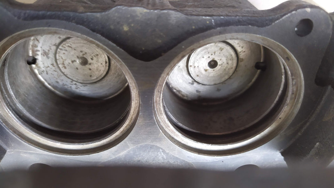

Après nettoyage :
J'ai utilisé un petit tournevis, une petite brosse, une pointe à tracer courbée, ... Le tout en y allant extrêmement gentiment.
Je ne suis pas encore satisfait du résultat. Il reste encore quelques traces ici et là.
Il y a-t-il une astuce ou un produit miracle pour améliorer le résultat ? Ou c'est uniquement minutie et patience...

Bonjour . Avec des petites brosses en laiton sur une perceuse mais il faut démonter l étrier et changer le joint

Belgom alu?
Messages : 14024
Re: Nettoyage interne des étriers
Utilise un tampon à récurer avec un peu de dissolvant type white spirit.
Escanogat
Messages : 473
En mécanique on utilise souvent du tampon abrasif rouge (en rouleau ou en feuille) avec un solvant genre white spirit ou pétrole lampant . Si ça ne part pas on termine au papier carrossier 600 ensuite ....on change la pièce. Mais à première vue tes étriers sont largement récupérables.

Merci à tous. :D
Je vais me procurer des tampons à récurer.
Pas question que je sépare mes demi-étriers. Trop risqué !
Il existe un accessoire pour Dremel qui fait renvoi d'angle mais malheureusement il est un peu trop gros et ne va pas passer entre les deux demi-étriers. :?
