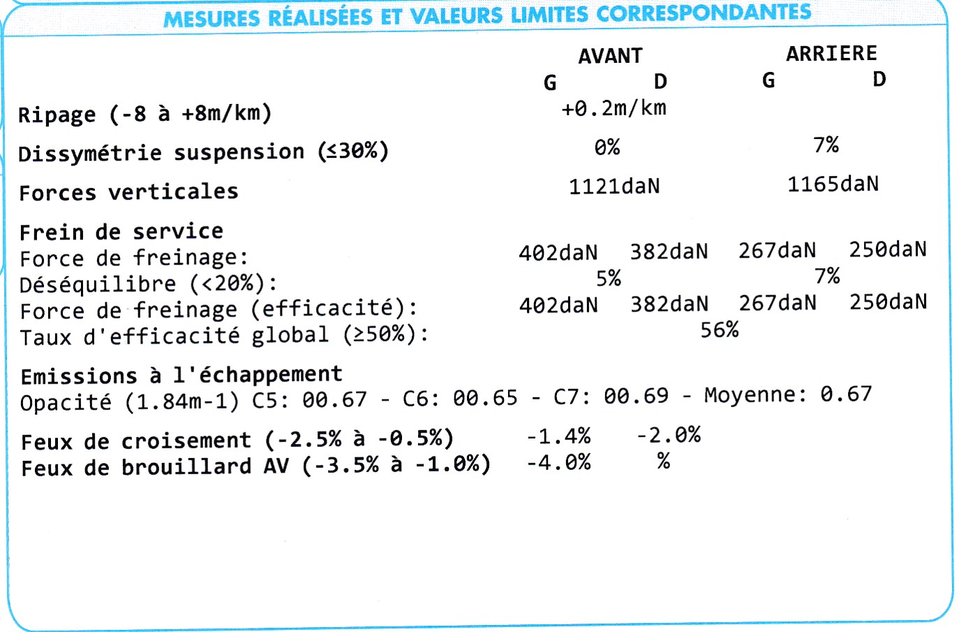

Sur le mien le CT passé le 21/04/2020 il est noté:
Opacité C5:0.67 C6: 0.65 C7: 0.69 Moyenne: 0.67
La limite de l'opacité si j'ai bien compris serait 1.84-1( c'est ce qu'il est noté sur mon CT), comme le tien est à 1.68 c'est presque la limite...
Seul un spécialiste du CT pourrait te répondre précisément. Sur le mien il n'a même pas essayer de brancher son OBD, il devait savoir qu'il ne pourrait rien lire.

Cette étiquette est située sur la traverse où est le verrouillage capot sur le Disco, et sur le tablier côté passager sous la gouttière de pare-brise, sur un DEF.
Elle ressemble à ça:
Qu'est-ce qu'il se passe si la traverse a été changée sur Disco ou si un DEF a été repeint????
Pas sûr que cette étiquette, dont pas grand monde, je pense, connait l’existence, y soit encore...
Moralité, le DEF Repeint se verra attribuer en valeur de référence: 3,0 m-1 et le mien 1.56 m-1... à 1.6 le mien se fait bouler, et le repeint passe à 2.0!
Il n'y aurait un problème de justice là????
Ce qui expliquerait pourquoi le D2 du Baron a été contrôlé avec un Max de 3 et celui de D2magoliv à 1.84...
Jetez donc tous les deux un coup d'oeil sous vos capots...
Pascal tu devrais trouver l'étiquette 1.84 et Le Baron tu ne devrais pas la trouver.... a moins que tu aies eu un contrôleur ou sympa ou aveugle...
En plus d'être opaque comme le dit Africastef, c'est une vaste fumisterie!... Ça pourrait presque nous faire rire si ça n'était pas autant pathétique!

Effectivement Jean Luc, j'ai bien cette fameuse étiquette (Je me demandais ce que ça voulait dire, et bien je sais maintenantVolta a écrit : 22/06/2020 12:08
Pascal tu devrais trouver l'étiquette 1.84 et Le Baron tu ne devrais pas la trouver.... a moins que tu aies eu un contrôleur ou sympa ou aveugle...![]()
Moralité de l'histoire il faut virer l'étiquette
