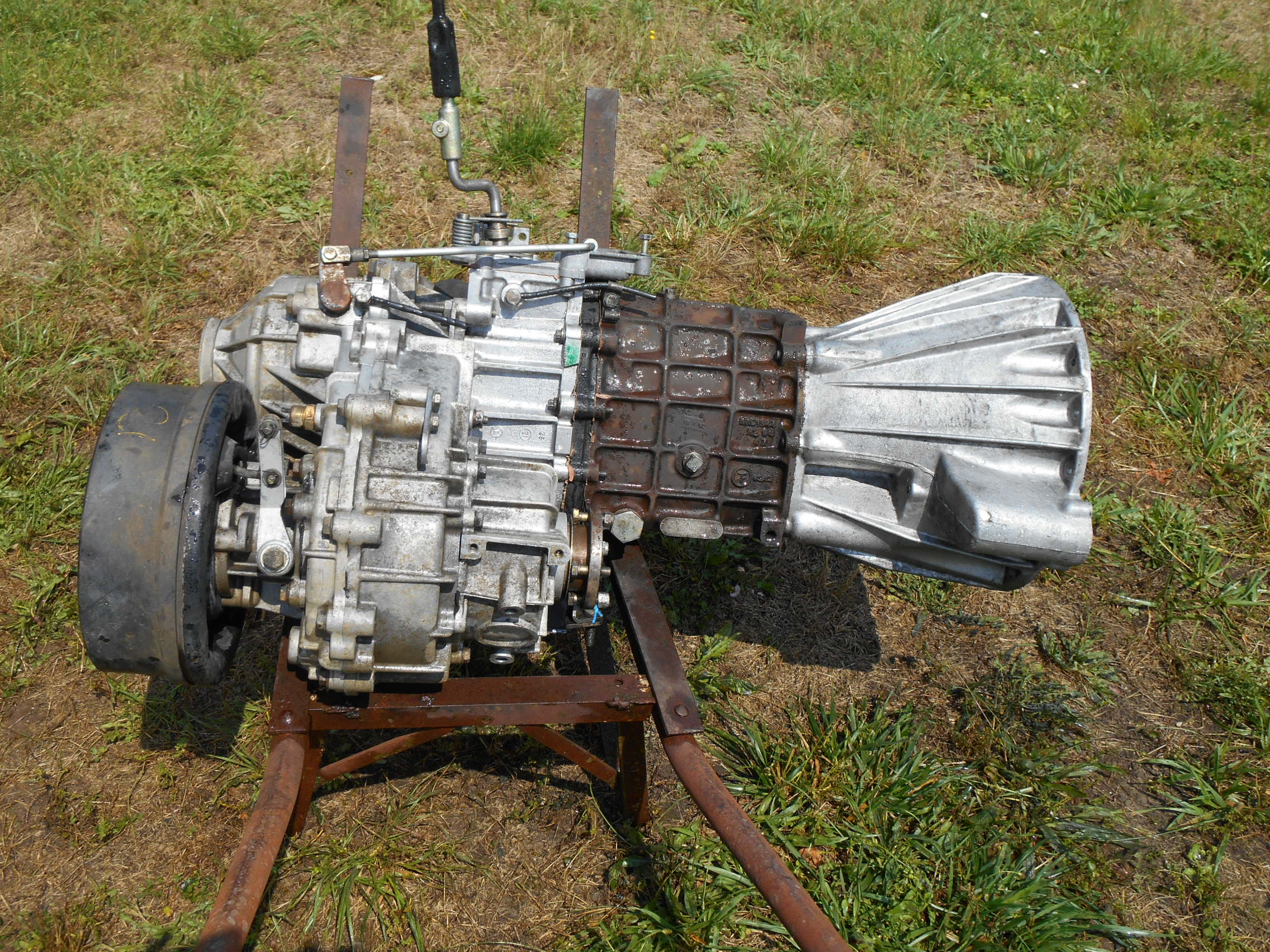

Voilà, aprés sortie de la boite, coté butée forte odeur d'amiante brulée et particule noire comme sur la photo jointe. Merci de ton aide.
oui soudainement.

Je ne vois pas trop pourquoi un problème de butée ferait que seuls les 4 et 5 passent, et pas les autre rapports.
Peut être que deux choses s’additionnent : synchro fatigués en 1 2 et 3, qui fait que cela ne passe plus avec une butée qui comme à déclarer forfait ?
Bon, reste à dire si la butée est toujours fonctionnelle ou pas.
sinon : un conseil : si tu changes de butée, tu a fortement intérêt, vu la photo, de changer ton diaphragme; même si le disque est encore bon.

De plus ma boite n'est pas la meme que sur la premiere photo.,qui visiblement a été changé.

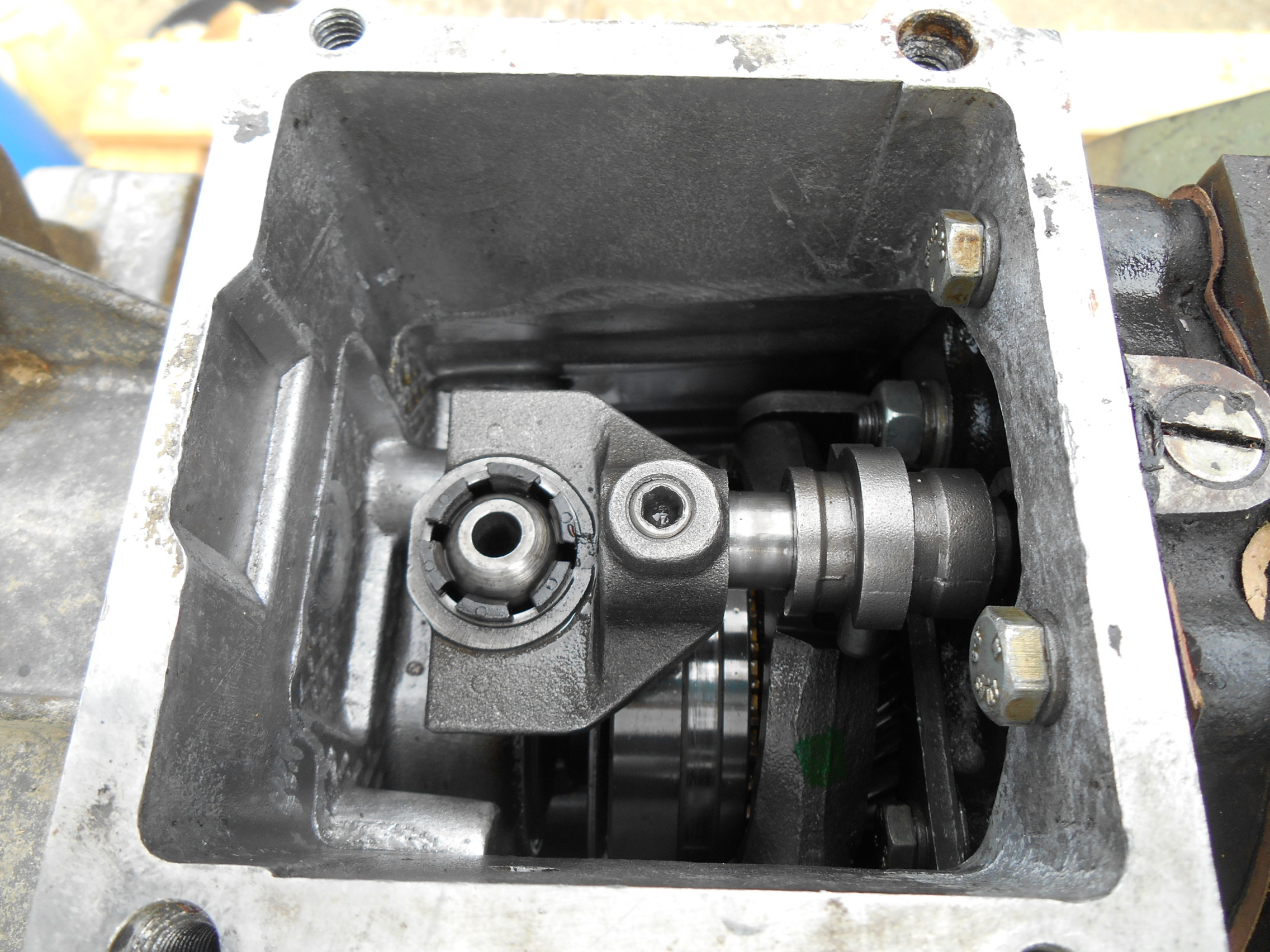

Le doigt n'actionne pas, mais sert de butée.orlac a écrit : 28/06/2020 9:36 En suivant le lien, la photo 37 et 38 montre le doigt de butée qui stipule que l'enfoncement de celui-ci, actionne le passage de 1 ere et 3 eme, puis marche arriere (celles qui me manquent). Si j'ai bien compris.
Donc sa panne empecherait le passage des vitesses manquantes ?
Pas pour la 1 et la 3, mais la 1 et la 2 et si on force un peu, la marche arrière.
Si ce doigt à un problème, pour quoi la 3 ne passerait pas ? Il n'a pas d'influence sur la passage de la 3.
Regarde les position de la biellette de renvoi sur la photo 27.
Note que les leviers de commande peuvent varier en fonction du véhicule.

Re, le levier de vitesse reste loin de toucher le bord du doigt.(0,5 cm environ)
Donc, toutes positions du levier à gauche sont impossible .
Si, j'enleve le couvercle, aucun changement.

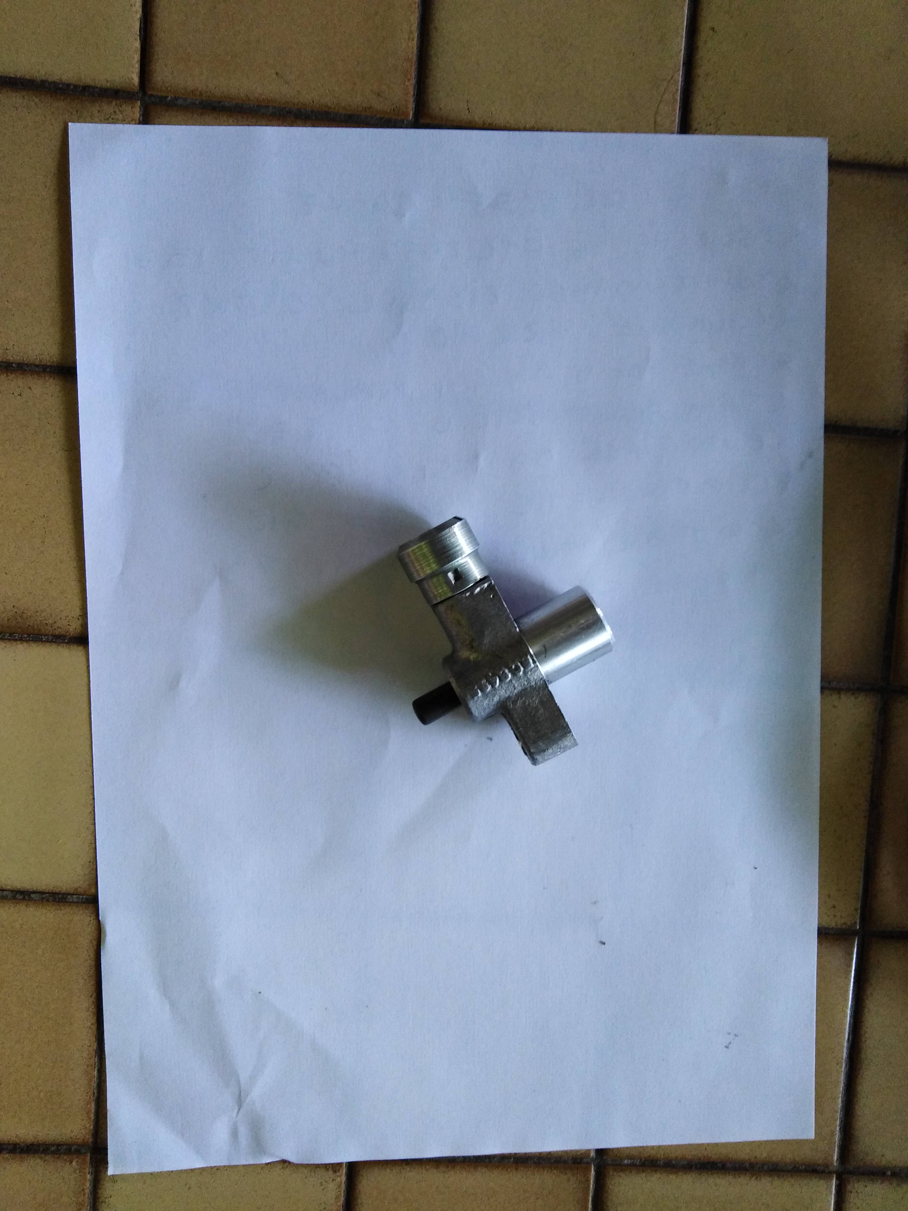

Voila ce que je vois à l'ouverture. Autre chose quel est le nom technique de cette piece et ou trouver son numero de piece.

Tu penses que c'est cette pi-ce qui est fautive ?orlac a écrit : 28/06/2020 16:47 Autre chose quel est le nom technique de cette piece et ou trouver son numero de piece.
