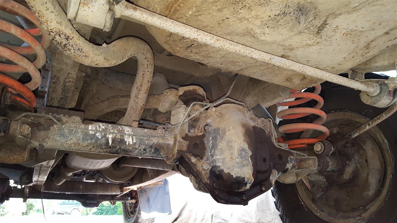

Les durites sont poreuses donc fuyardes sur les vieux réservoirs qui par ailleurs peuvent être très oxydés.
Exemple d'un Land 110 TD pas trop oxydé de 1989 :

Merci pour l'info concernant la durite, mais ça ne devrait pas fuir à l'extérieur sur la carrosserie si c'était ça. Mon réservoir est peu oxydé (plutôt en meilleur état que le tien
) et ne fuit pas (pas de trace). Et pour ce qui est de la mise à l'air du réservoir? C'est normal qu'il n'y en ait pas?
