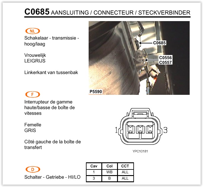

Le connecteur du contacteur de gamme haute/basse est le C0685. :wink:
il y a deux fils: un Noir et un Blanc/noir.
l’interrupteur de boite de transfert n'est pas en cause, c'est juste que suivant le mode courte ou longue l'ecu interprète différemment la réponse de la pédale.
Certain on trouvé cette technique pour palier en partie au problème d'a coup sur les premiers TD5 (je sais pas si c'est efficace)
