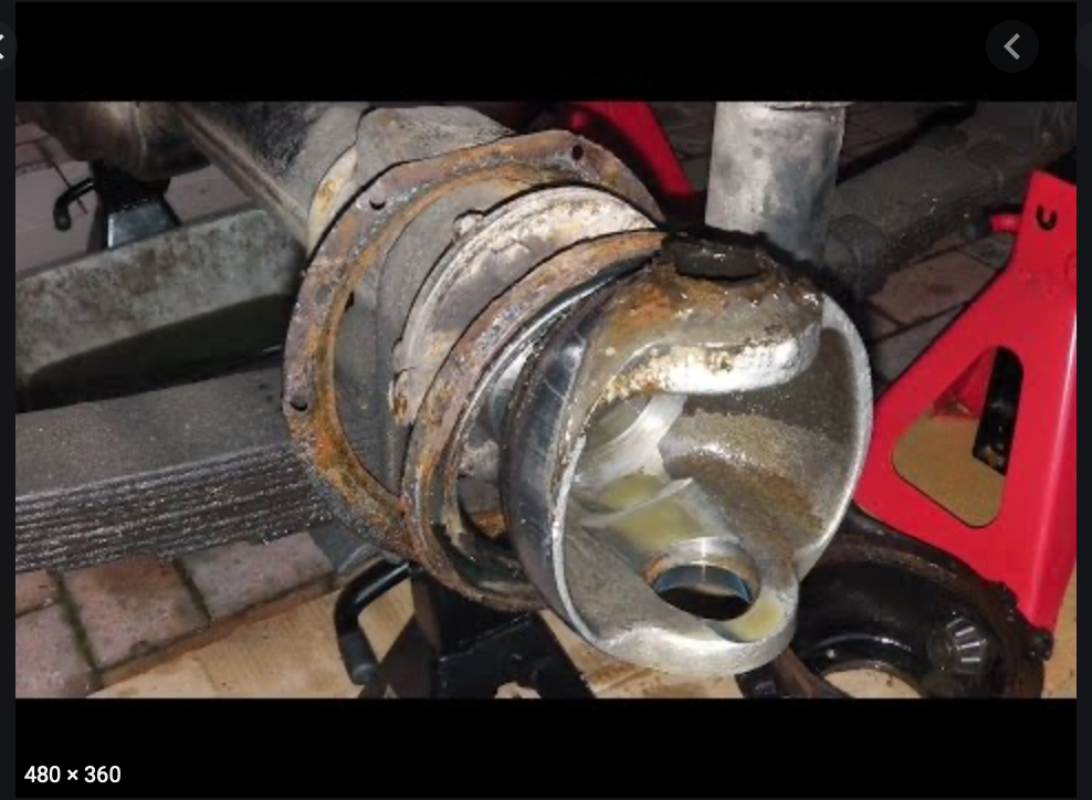

Propriétaire d'une série 3 de 74, je suis en train de démonter le train avant pour renovation mais le shaft avant gauche est bloqué...
J'ai la "swivel ball" ouverte donc à priori je n'ai plus qu'a tirer pour enlever le shaft, mais rien ne vient (même en forçant à la main). Quelle peut être la raison pour laquelle ca ne vient pas ? deformation? est-ce normal (pas trop grave au moins? ) faut-il y aller avec force? enlever le Diff ?
J'utilise cette photo du net pour vous montrer dans quelle configuration je suis:
Sauf que chez moi le shaft est toujours là mais ne bouge pas.
Merci pour vos retours.

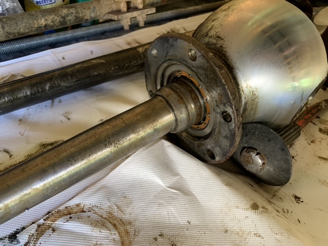

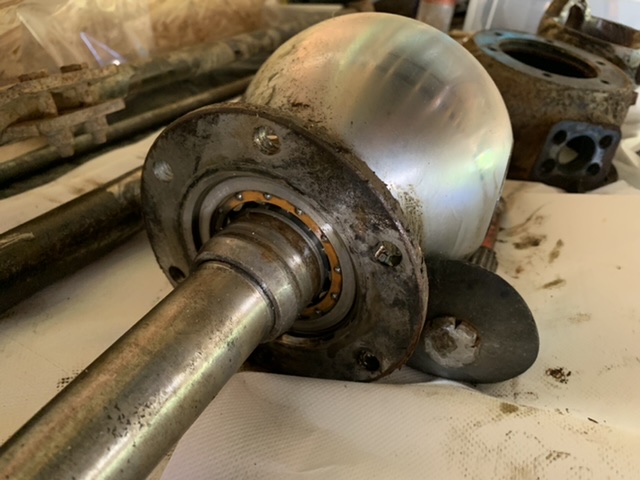

Merci pour vos retours, j’a réussi a retirer le demi arbre, il est en fait coincé dans le roulement au niveau du swivel. Les dents ne sont pas abimées, elles sont plutôt en bon etat.
mais je vais devoir le retirer du roulement.
