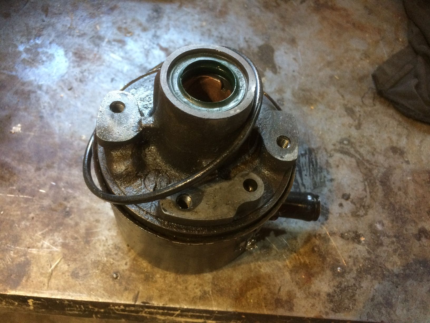

Remplacement du torique et du Spi de la pompe via le kit STC1633 ....
Ce kit ne contient pas les 2 toriques de la vis du régulateur que je n'ai trouvé sur aucun sites de revendeurs !!!... Je les ai commandé chez 123 Roulements en espérant ne pas m’être planté sur les cotes !!!....?

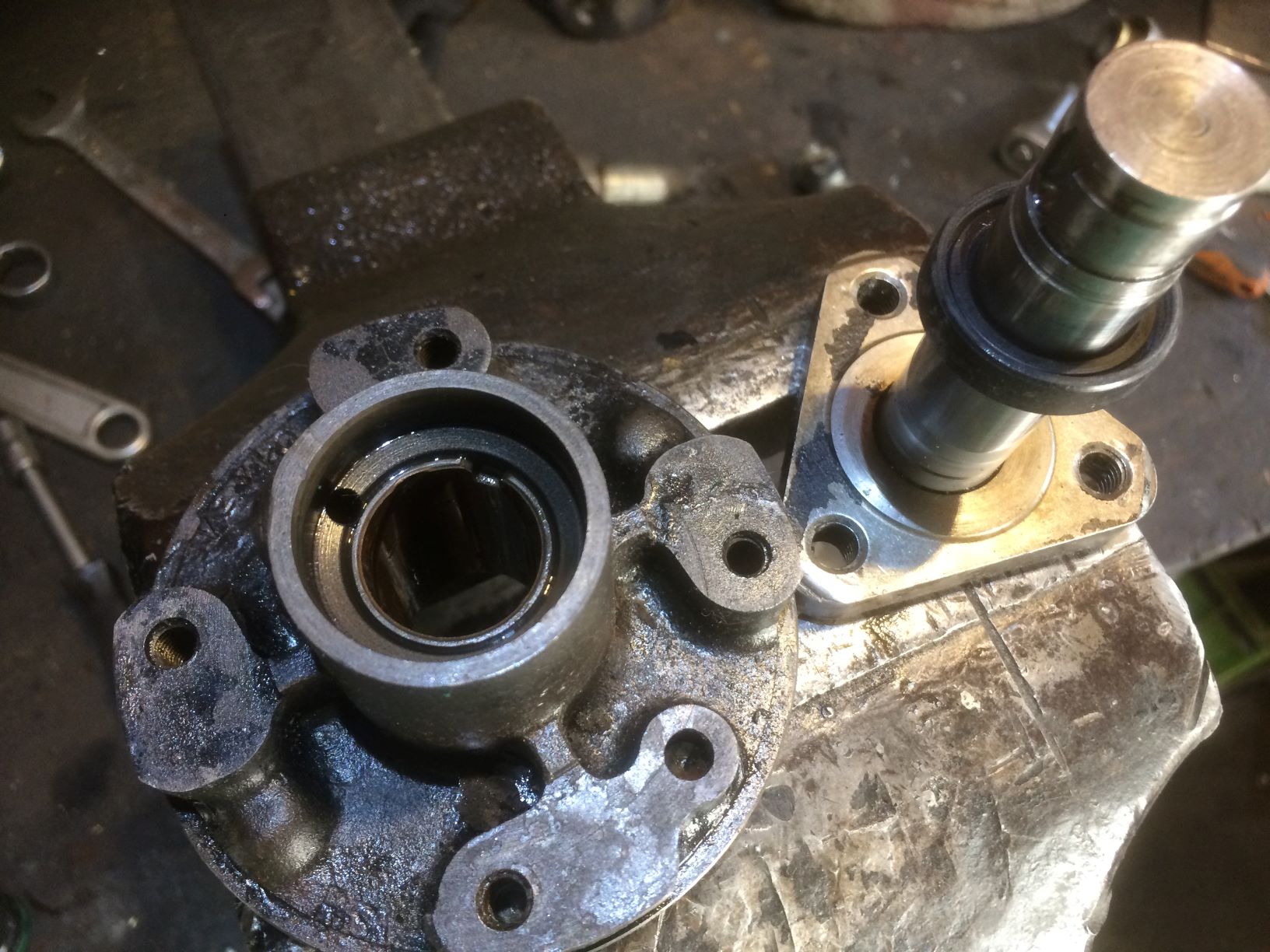

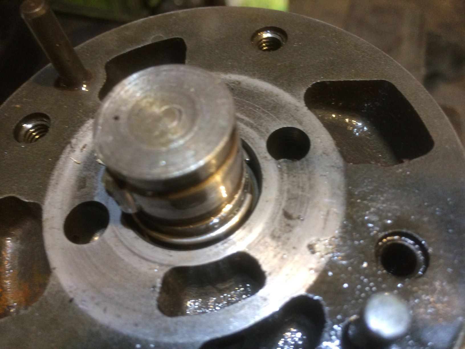

Le principe est simple :
Avec un tourne-vis il suffit d'écarter doucement le sertissage pour libérer le corps de la pompe après avoir desserré le régulateur .
4 vis et le corps est ouvert en 3 parties

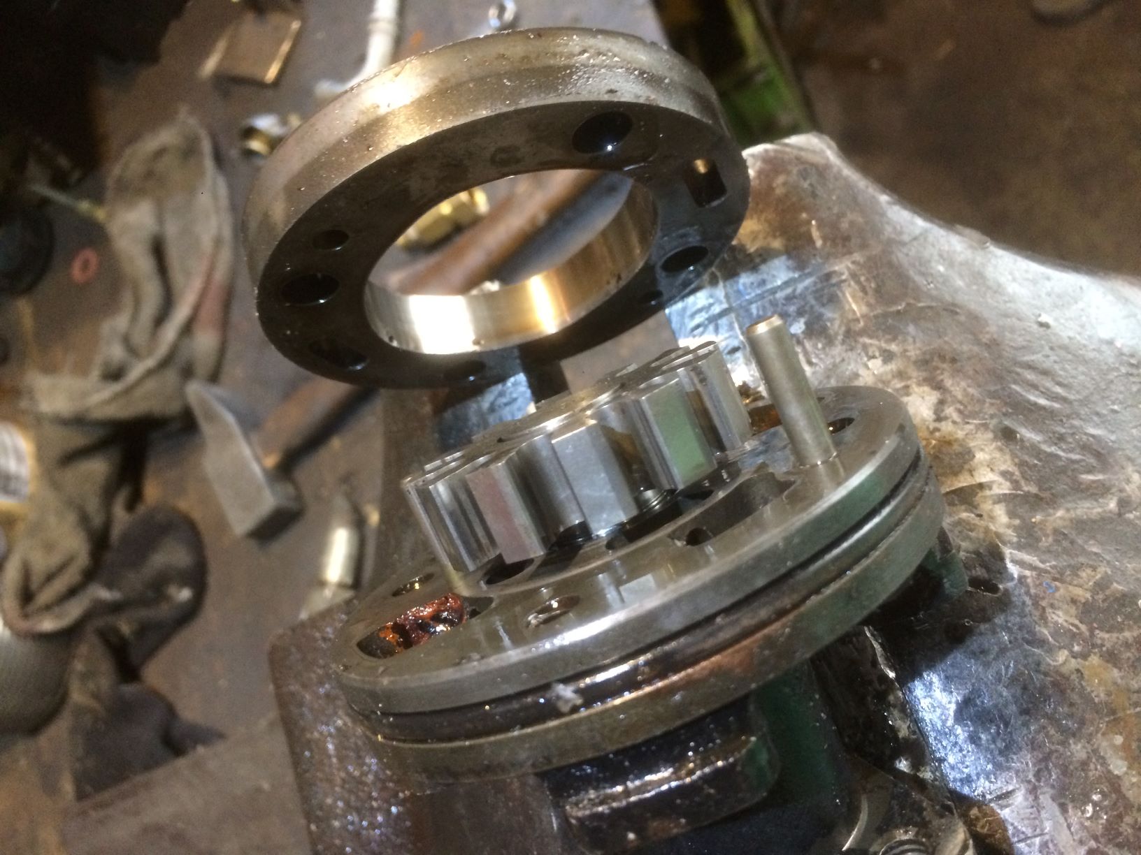

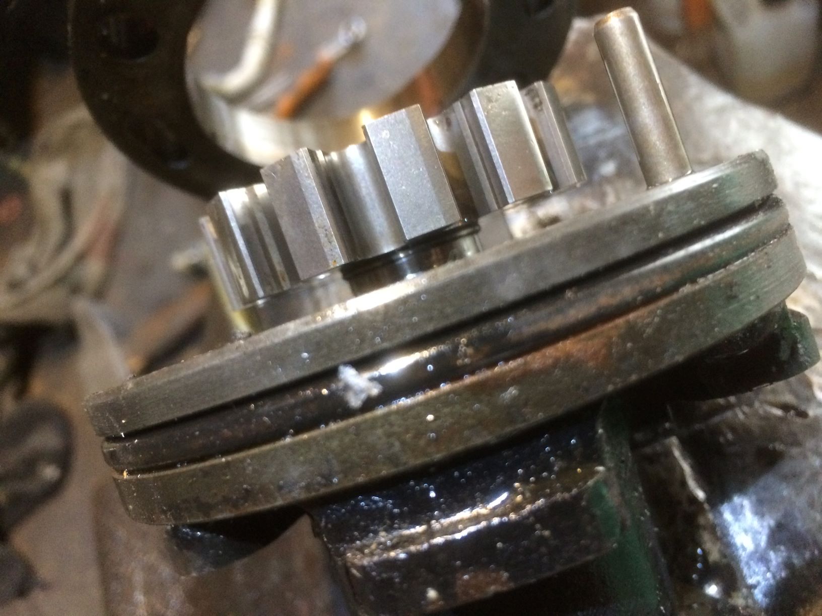

Le plus compliqué sera de libérer les 2 clips qui maintiennent la couronne à sa place ... J'ai utilisé 2 tungstènes 1.6 de tig pour libérer le plus inaccessible ...
Après c'est du remontage ....

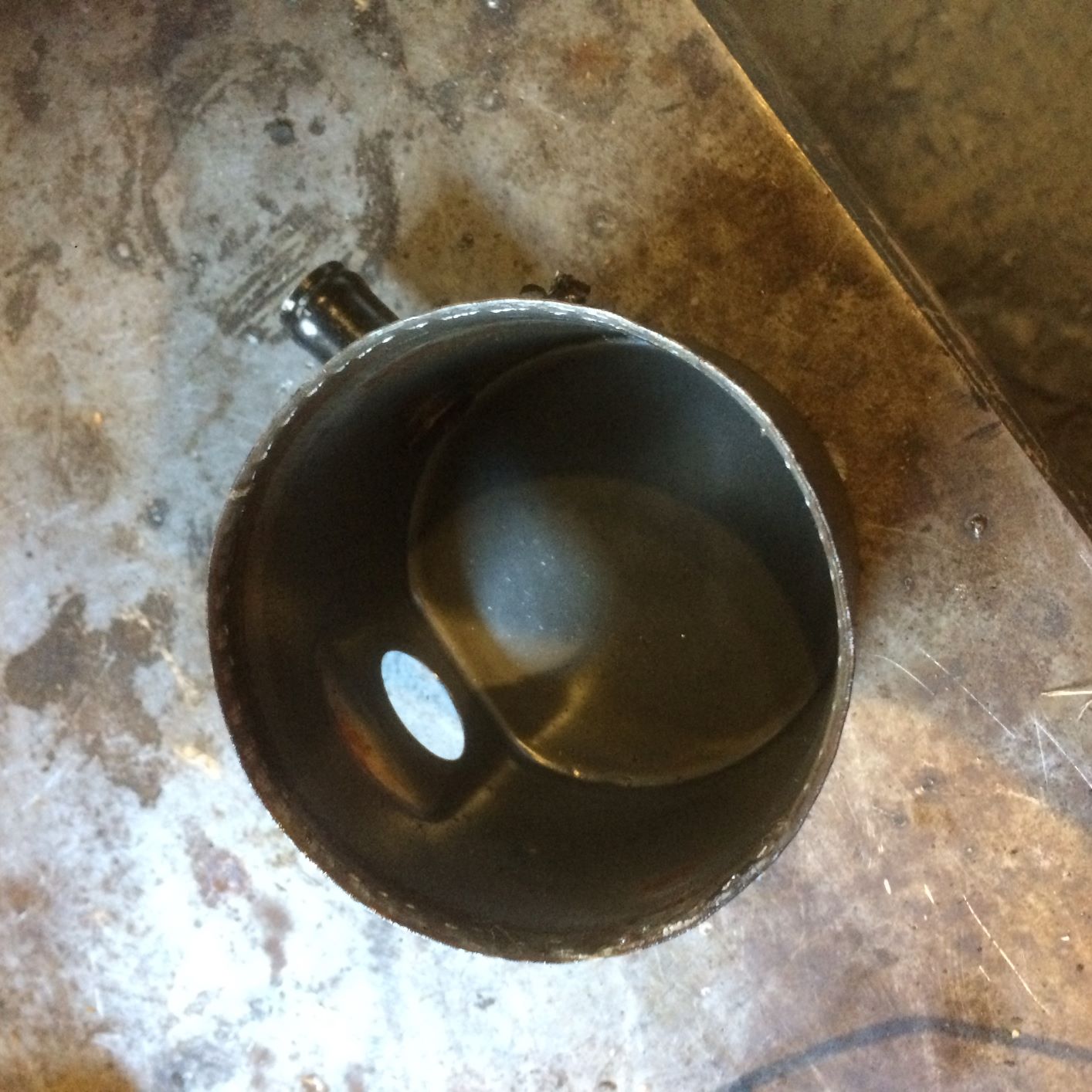

Question :
Pour ressertir proprement le corps de pompe en tôle tu as fait comment ?
lorange
Messages : 750
Re: Pompe de DA des 200Tdi VM et V8 (sauf boitier 3 vis)
Message non lu par lorange »
RR VM 1992 a écrit : 22/08/2020 12:09 Pour ressertir proprement le corps de pompe en tôle tu as fait comment ?
J'ai desserti en "ouvrant" légèrement le bord avec un tourne-visse plat la partie jointure pour libérer le corps de la pompe et son grand torique de son couvercle . Le couvercle ( gros cylindre noir avec un picage allant au réservoir) ne subit pas de pression hydraulique qui ne se situe que dans le corps de la pompe et au niveau du raccord du régulateur d'où l'importance des deux toriques ( plus haut) . C'est ce que j'en ai conclu ..... Pour refermer l'ensemble , j'ai simplement tapoter avec un petit marteau à bomber le verre pour serrer le couvercle sur le torique .... C'est assez surprenant je te l'accorde mais ça ne fuit pas et c'est super simple à faire .Le plus "chiant " sont les deux clips à sortir , pour le reste c'est du gâteau :wink:
