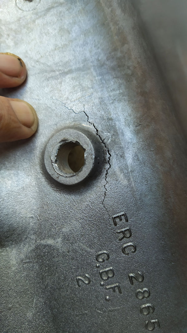

Petit problème avec mon cache culbuteur.
Le dernier mécano qui est passé par là n'a visiblement pas respecté le couple de serrage du cache culbuteur sur la culasse.
Résultat, le cache culbuteur c'est fendu au niveau de la fixation centrale.
Cette pièce est difficile à retrouver et son prix est très élevé.
J'envisage de la réparer. Mécaniquement, elle n'a pas à supporter de gros efforts, juste la pression induite par les trois vis de fixation afin d'assurer l'étanchéité. Le plus forte contrainte sera la résistance à la chaleur.
J'ai déjà réparé des carters moteur de moto qui étaient fendus à la résine époxy. Ca tient bien dans le temps et ça résiste suffisamment à la chaleur. Ceci dit, les réparations n'étaient pas au niveau d'un trou de passage de vis de fixation.
Il existe des baguettes de métal d'apport pour brasage sur de l'alu à basse température, autour des 350°C. Elles contiennent un flux décapant qui permet de braser l'alu sans se soucier du problème de l'alumine.
Exemple de produit : https://www.durafixonline.com/fr/
Avez-vous déjà tester ce genre de produit ? Le résultat a-t-il était à la hauteur de vos attentes ?
Merci pour vos réponses.

Perso cela me prendrait 10 minutes pour le réparer au Tig AC donc orientes toi vers une entreprise de tuyauterie / chaudronnerie bref là où tu y trouveras des soudeurs , à 30€ c'est fait dans les règles !.... :wink:
L'avantage du cache culbus c'est qu'il est possible de faire la réparation recto verso ce qui donne la possibilité de lui souder des renforts intérieurs sans que cela se voit .
En tout logique sans pour autant avoir testé durafix....: l'alu sa fusion est à 660° ... eux de 350° donc c'est à mon avis du "collage" .....???

lorange a écrit : 12/10/2020 6:37 En tout logique sans pour autant avoir testé durafix....: l'alu sa fusion est à 660° ... eux de 350° donc c'est à mon avis du "collage" .....???
C'est bien cela, je ne parle pas de soudure mais bien de brasage (collage) ;-)
Pour ce qui est d'aller voir un pro, je me méfie toujours un peu. Il y a beaucoup de bras cassés qui se disent être des bons, ici, sur l'île. Pas trop envie qu'il me ruine ma pièce encore plus :?

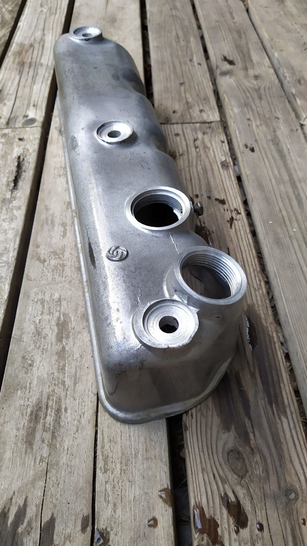

Le couple de serrage des vis du cache culbuteur est de 22 à 28 N.m.
Ça ne va pas engendrer beaucoup d'efforts d'où la solution du brasage.
Je vais déjà vérifier la planeité du plan de joint et si elle est bonne, je pensais passer la pièce au four pour déjà la monter dans les 250 °C, histoire de ne pas la chauffer de trop localement et éviter des déformations.

Non , tu chanfreines très légèrement pour favoriser la pénétration et tu soudes un côté puis l'autre si cela est nécessaire ... Un coup de disque à lamelle et c'est comme neuf . Pas besoin d'inerter à l'argon l'alu .
