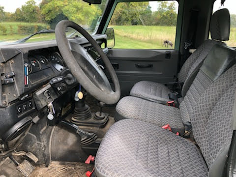

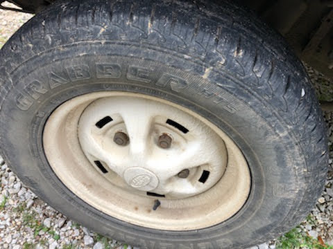

Voici d'autres photos :

Carrosserie patchwork, signe d'une vie agitée, par contre pas de gros pet visible, mais un coin AR droit bizarre (clair + rouille? Il manque la baguette de finition? Je ne vois pas bien :? ) Intérieur sale mais complet et pas déchiré.
