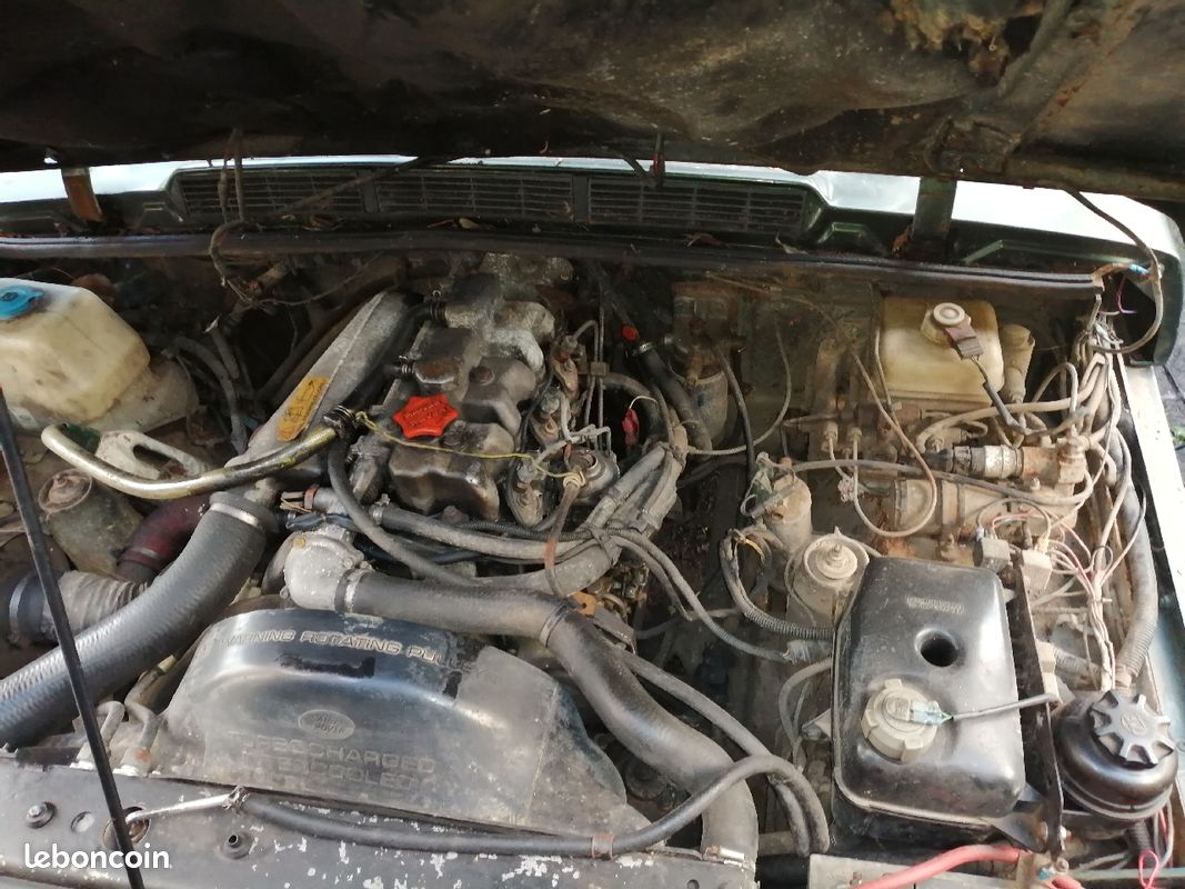

C'est quoi ta pompe à vide ?

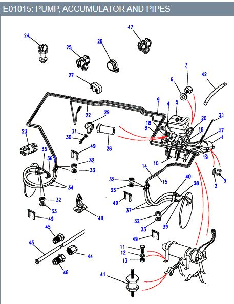

C'est un problème connu mais quasiment impossible à résoudre (enfin pour moi) car la pompe HP électrique posée sur l'aile avant gauche n'existe plus chez les dealers !

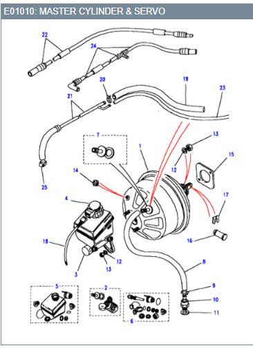

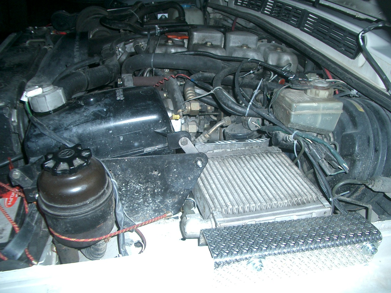

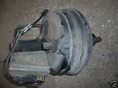

L'autre montage "plus classique" sur certain Range (comme mon VM 2,5) est réparable car c'est un mastervac qui sauf modification "africaine" n'existe pas sur le 3,9 l:
celui de mon VM 2,5 l :

Des photos de sa centrale ABS et de sa pompe HP électrique seraient un plus pour mieux comprendre sa configuration.
Exemple d'un Range VM 2,5 l de 1990 avec ABS :

RR VM 1992 a écrit : 29/12/2020 19:14 Des photos de sa centrale ABS et de sa pompe à vide électrique seraient un plus pour mieux comprendre sa configuration.
Sur le 3,9 c'est le mème montage que ta photo !
RRVM , ce n'est pas une pompe a vide mais une pompe haute pression avec ce montage d'ABS .

Exact pour la pompe HP si ABS (comme les disco ABS) mais ôte moi d'un doute le 3,9 a bien aussi une pompe à vide électrique ?nomansland a écrit : 29/12/2020 20:13 .../....
