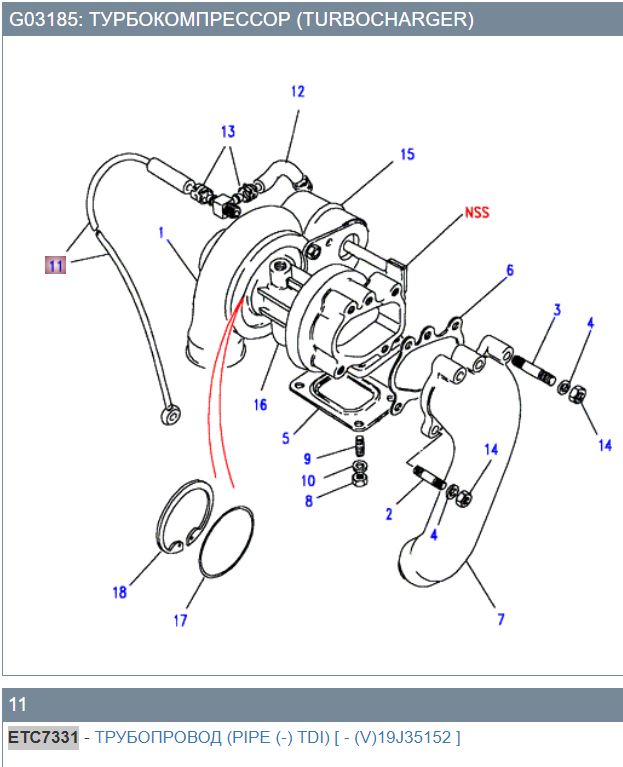

Je souhaiterais remplacer le tuyau qui part du turbo pour alimenter la LDA pour mon Defender 90, 200 TDI mais je ne trouve la référence de ce tuyau.
Quelqu'un aurait-il la référence pour remplacer ce tuyau ?
Merci d'avance pour vos bons conseils

Sinon un bout de durite de 61 cm au diamètre "kivabien"?
Re: Tuyau LDA
Voir plutôt ETC7331 ? (j'ai pas de 200 TDI donc je me fie au microcat...)
Messages : 908
Re: Tuyau LDA
http://new.lrcat.com/#!/1228/13789/16348/1292/16831
c'est bien le mçeme tuyau maisa pas la m^^eme vue de Microcat...;

Dans le tuyau qui va à la pompe à injection, c'est de la pression et non de la dépression.
Messages : 14015
Re: Tuyau LDA
Sinon, dans les vieux documents LR, ce tuyau porte la référence ERR1458.

The Pater a écrit : 07/01/2021 16:01 Sinon, dans les vieux documents LR, ce tuyau porte la référence ERR1458.
C'est bien la référence que j'ai donnée ;) mais à priori difficilement trouvable. Reste que c'est un raccord banjo d'un coté et un emboitement de tuyau de l'autre donc le truc est de récupérer le raccord banjo et mettre 60 cm de durite du bon diamètre, ce n'est que de l'air dedans. et une durite ordinaire pour moteur fera l'affaire.

Ça se remplace par du tuyau nylon pour circuit d'air comprimé en diamètre 6 mm.
