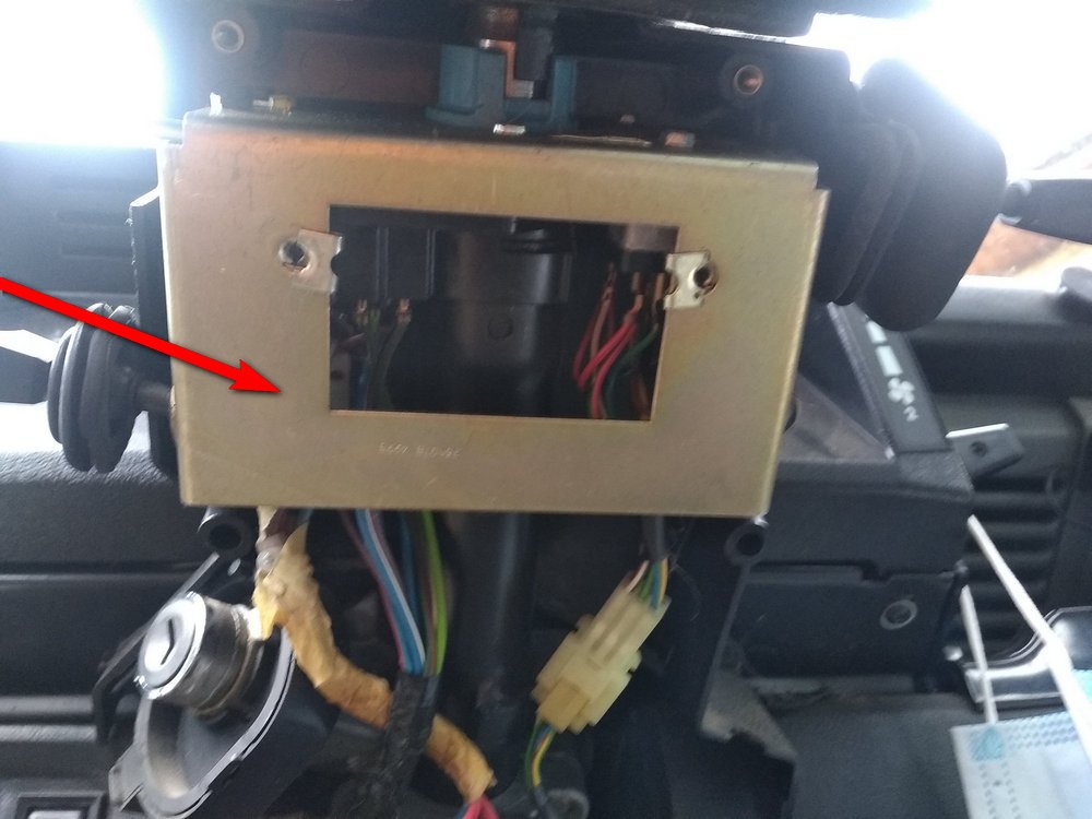

En braquant à gauche ou à droite j'ai un "clac" à un emplacement bien identifié sous le volant.
J'ai observé qu'à ces moments là, le capotage plastique se soulève légèrement.
Après avoir déposé le bas du capotage, je constate que la platine zingué/bichromatée est totalement libre et se balade...est-elle fixée à la colonne? J'ai peut-être perdu une vis?
Avant d'avancer, si quelqu'un a une suggestion je suis preneur!
Merci d'avance :)

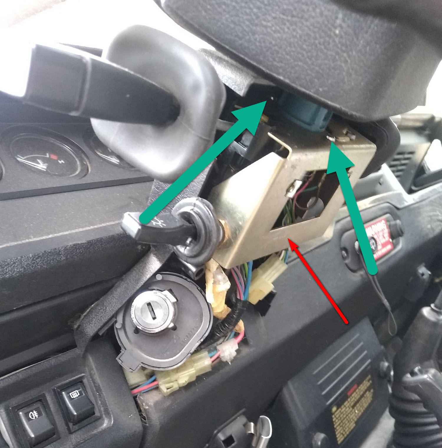

Ton support (platine zinguée) est fixée par deux vis (flèches vertes) à une pièce venant se serrer sur la colonne de direction (tube dans lequel l'arbre tourne).
La pièce sur mon 300 Tdi est en plastique.
Vérifie la présence des deux petites vis dans un premier temps. Si elles sont en place, vérifie la pièce entre la colonne et la platine.
Pour plus de facilité : enlève le volant et le cache supérieur. De toute façon, si cela bouge, c'est que quelque chose s'est dévisser ou cassé.

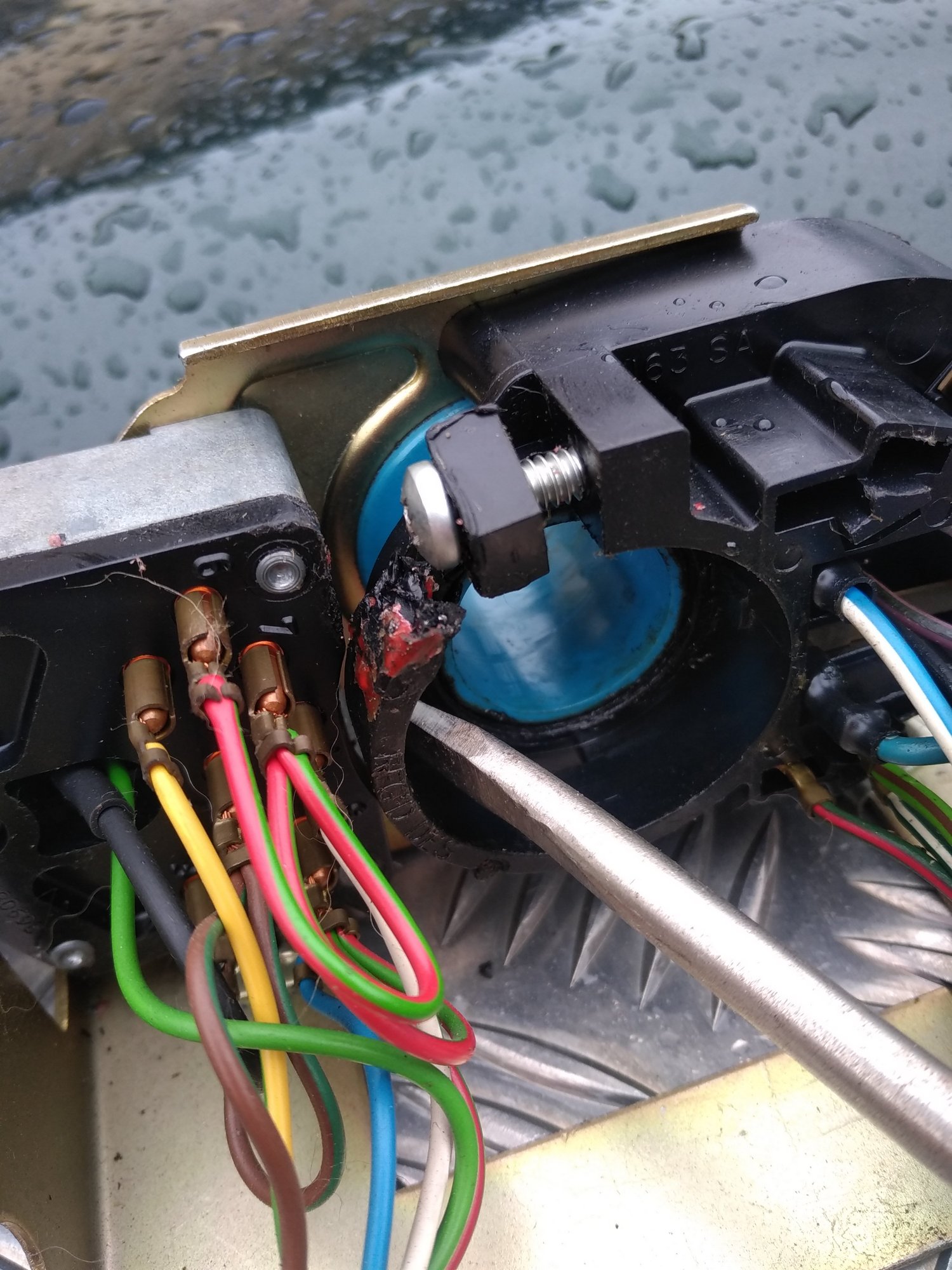

Bon ben constat: la fixation du commodo code/phare/horn/cligno est cassée au niveau du serrage sur la colonne et visiblement le précédent proprio (ou son mécano?) avait fait une réparation qui après tout a tenu quelques dizaines de milliers de KM.
Les réparations de fortune ayant leurs limites je vais commander la pièce qui vaut environ une trentaine d'euros...et en profiter pour acheter un set d'embouts torx creux...et pas serrer comme un bourrin la dite pièce.
