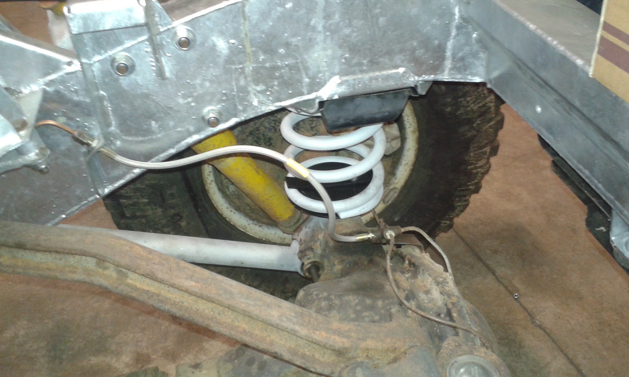

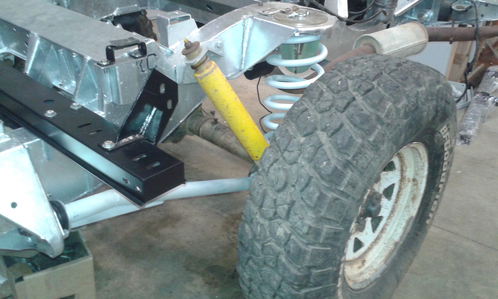

Tu peux nous faire une série de photos des ressorts sur toute la hauteur idem pour les amortisseurs en place et les quatre fixations des bras sur le châssis

Re: Je suis pas droit
Pas de soucis, je tâcherai d'enlever les roues (une par une, j'ai pas de chandelles
) pour avoir des photos bien dégagées. Merci de votre aide en tout cas.

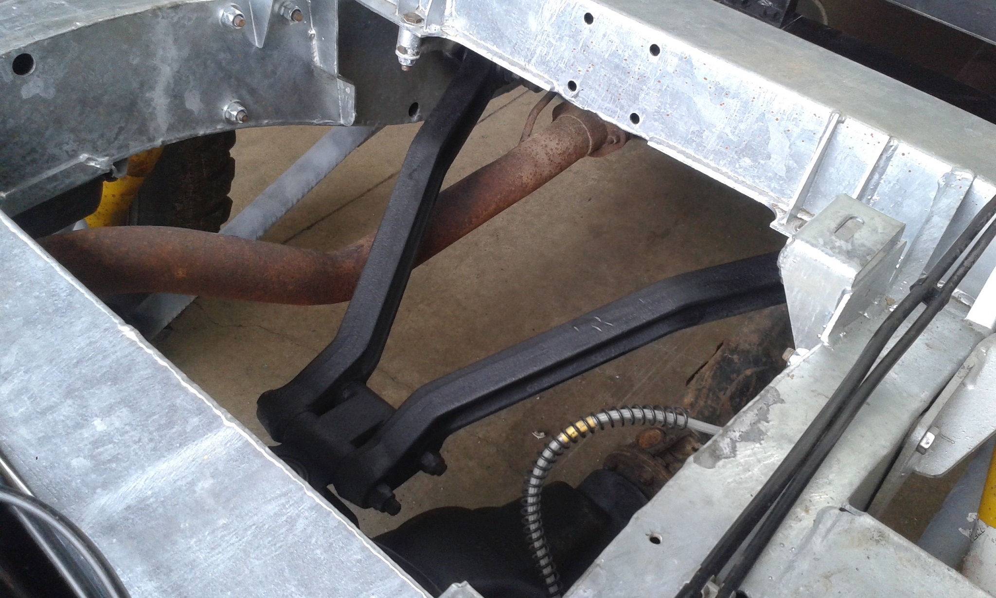

Effectivement je n'ai pas utilisé le bon terme, ce sont les tirants de suspension.
Sur le train arrière tu as le tirant (pièce grise)qui est fixé d'un coté sur le châssis par un silent block qui permet un mouvement de rotule et coté pont il est fixé par un silent block qui permet une rotation autour de son axe, et le troisième point est constitué par le "A frame" que l'on voit sur la deuxième photo et la troisième(pièce rouillée au 1° plan avec sa rotule en haut du pont et repeinte en fin de chantier). Ces trois points permettent au pont un mouvement vertical de bas en haut et un pivotement autours de la rotule. au repos le système permet au pont de monter mais également de descendre. Si quelque chose bloque et empêche l'un coté d'un pont de descendre on pourrait avoir un véhicule qui penche mais je ne vois pas trop quoi
Le train avant est sur un principe différent du fait de la mécanique qui empêche le montage d'un "A frame". Je dois partir et dans la journée je repasse te mettre les photos de l'avant
