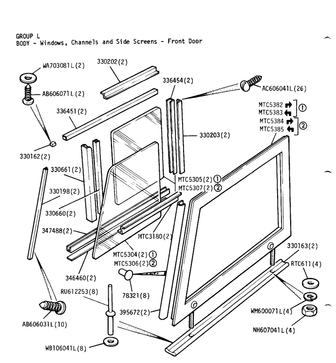

Pour les haut de porte des series III il y a une référence au catalogue : NH607041 Avec la ref,tu trouves 7/16 UNF pour les portes de série. Mais pour les portes à glissière des premiers 110, (83-84) tu trouves du M10. Donc, si tu nous parles d'un pas de 1.25, cela correspond à un filetage fin en M10 donc méfiance, car correspondant à celui du 110...
Tes hauts de portes, ont un seul coté qui coulisse ou les deux comme sur cette photo ? Sinon, en cas de problème sur le filetage, les axes se démontent : Il y en a de deux sortes : A+

il n' y a qu'un vitre qui coulisse et elle est droite , les tiges filetées sont soudées , elle ne se démonte pas , le verrou 1/4 de tour de la vitre coulissante se trouve sur la traverse du haut ,
