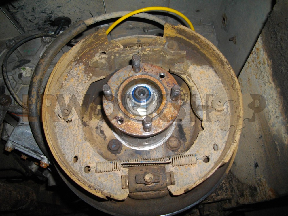

oui, exact. C'est l'arbre de transmission arrière. j'ai pu extraire les écrous en faisant une entaille.
Du coup, je vais changer les garnitures de frein & le kit ressort en même temps. Mon frein à main ne fonctionne pas bien. Il se dessert constamment comme si le câble se détendait !?!
l'ajustement de la vis au niveau du tambour ni change rien. çà marche bien jusqu'à ce que je serre le frein tout juste un peu fort et la course du levier s'allonge...
Autre point, vu que je vais démonter la tulipe de la BT, pour changer les boulons de fixation de l'arbre arrière, je voudrais savoir comment vérifier son état !?! Sinon, je peux aussi la changer par défaut par un kit neuf...

non, en fait je voulais parler le la tulipe qui est en sortie de la BT (flasque arrière). Celle que l'on voit fixée sur la BT par un écrou, une fois déposé le tambour de frein (qui ressemblerait plutôt à une "main meneuse")

vérifie l'état du câble de frein à main: ce sont les symptômes d'un câble qui rend l'âme en se de coupant petit à petit, brin par brin. J'en ai déjà eu deux dans ce cas.TSENTSAI a écrit : 07/04/2021 23:05 Mon frein à main ne fonctionne pas bien. Il se dessert constamment comme si le câble se détendait !?!
