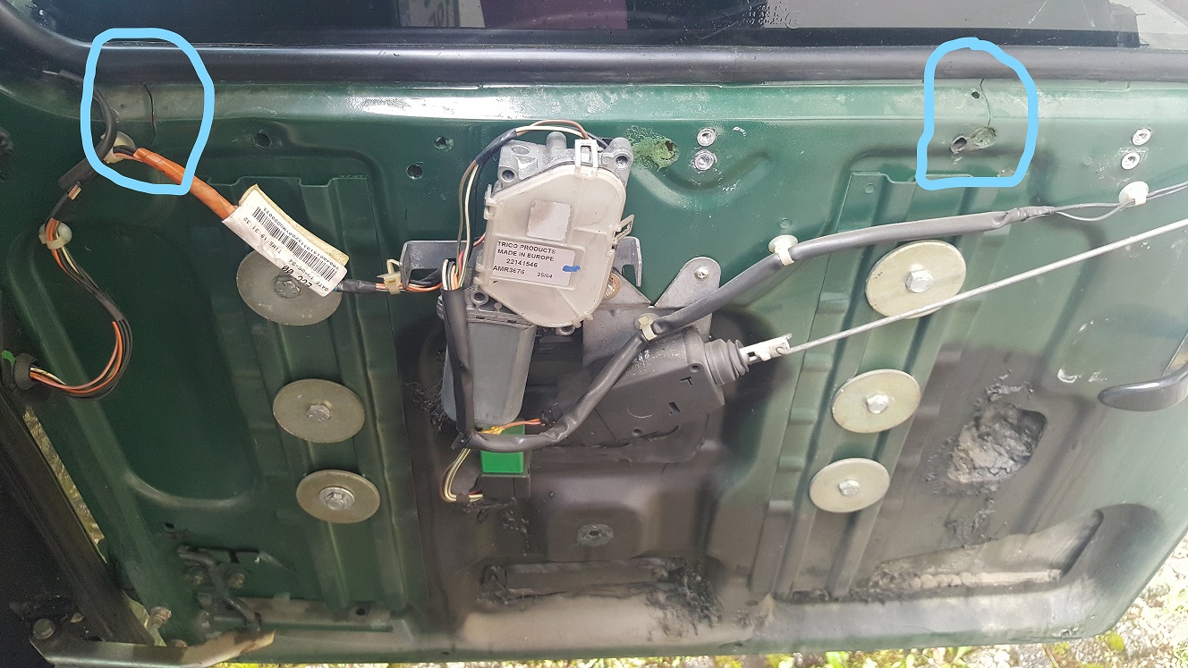

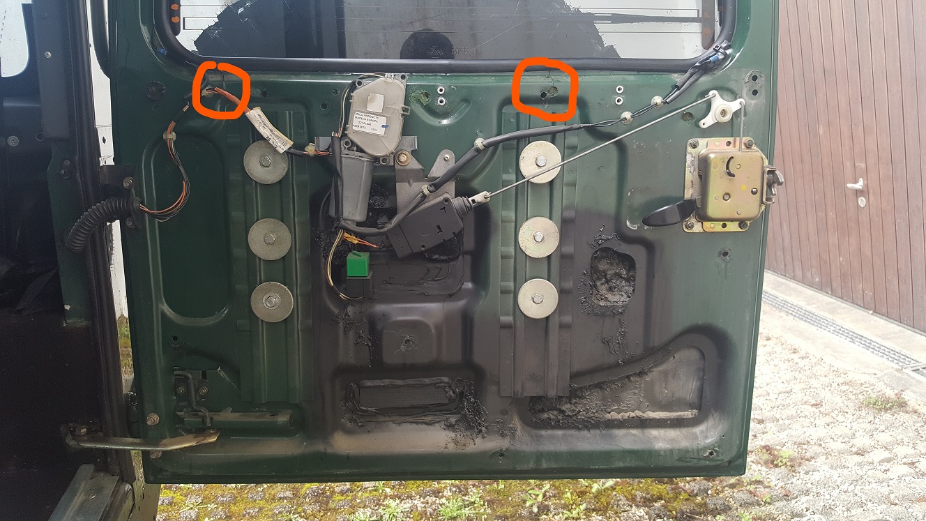

un petit sujet carrosserie pour mon Def 110 SW TD5 de 2004.

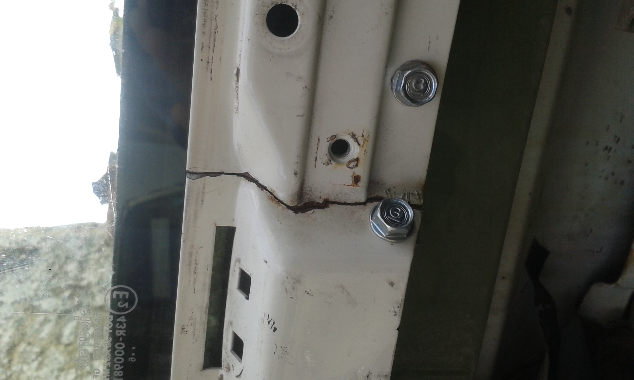

La porte arrière présente des fissures à l'intérieur et à l'extérieur:
Pour les craquelures à l'extérieur, quel remède me conseillez-vous?
une pâte pour colmater? mettre à nu?
Pour l'intérieur, est-ce judicieux de renforcer avec une barre en métal par exemple pour empêcher la fissure d'augmenter? ou fixer une plaque en alu?
Merci pour vos idées/conseils!

J'aurai tendance à mettre à nu autour de chaque fissure pour partir à la chasse à la rouille. Puis mettre de la pâte, poncer et repeindre & vernir. Au sujet de la barre je ne saurai dire.
Attendons l'avis des experts du forum, ça m'intéresse également car j'ai déjà eu le même problème à l'extérieur.

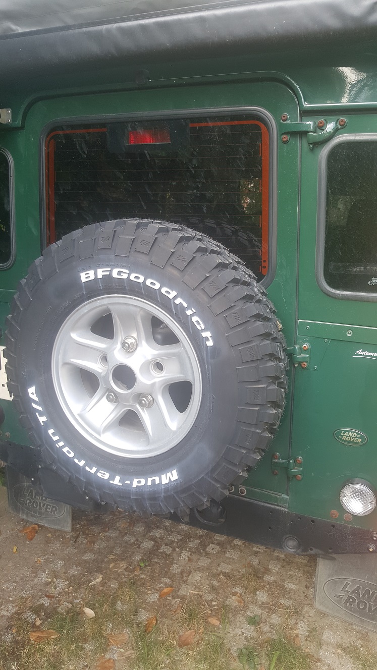

la raison pour ces fissures sont les efforts dus au poids élevé de la roue de secours.
Il faut d'abord trouver une solution pour éliminer la cause, soit en renforçant la structure de la porte par l'intérieur ou l'extérieur, soit en déplaçant la roue de secours ailleurs. Sinon le problème réapparaitra rapidement.
Ensuite, sur tes photos, à l'intérieur ça semble être la tôle qui est coupée, donc à re-souder. A l'extérieur, cela ressemble plus à des fissures de mastic. Il faut commencer par décaper pour voir ce qu'il y a dessous.

Ce ne semble pas être un pote roue d'origine, ou je me trompe ?
Et c'est quoi cette couleur noir et ces amms que l'on dirait être de la soudure ?

J'ai eu un Pb similaire sur la porte conducteur du 130, décapage à blanc de la fissure sur 1 cm, pose d'une contreplaque et soudure puis apprêt et peinture

Les 6 boulons ne servent-ils pas à soutenir autre chose qu'une roue de secours? A vue de nez c'est le porte à faux qui a fissuré la porte...
Du mastic (AMHA comme dirait The Pater) va cacher la misère mais pas résoudre le problème.
Soudure de la crique et papatte rivetée... :wink:

- la porte arrière supporte la roue de secours. je ne sais pas si c'est d'origine.. voici une autre photo:
en effet, il semble que du bricolage a déjà été fait sur cette porte, mais je n'en sais pas plus:
a priori les 6 boulons servent à tenir la roue de secours..
si c'est lui le coupable, il faut renforcer la porte (j'ai vu des portes-roue hyper costauds mais c'est hors budget pour le moment)
donc je m'oriente plutôt vers:
1) soudures des fissures, donc trouver un carrossier qui peut me faire ça..
2) le renforcement de la porte par l'intérieur.. des barres en alu vissées ou rivetées par ex? sans gêner le reste..
- pour les fissures extérieures, ok je vais décaper.. visiblement ça arrive jusqu'au joint de la vitre..
on trouve de la peinture équivalente pour refaire qqch de propre ensuite??? :?
je suis bricoleur mais pas carrossier... Merci!

The Pater a écrit : 19/10/2021 7:59 Ce ne semble pas être un pote roue d'origine, ou je me trompe ?
Si si, les derniers TD5 et les TD4 ont ce type de porte en ferraille, avec un joint de fenêtre et ce porte roue en tôle emboutie, qui ressemble un peu comme ceux des Disco.
Souder et renforcer avec de la cornière, puis trouver un porte roue d'occase pour soulager la porte arrière, on est tous passé par là dès que l'on fait de la piste.
Vois ce thème Defender : où mettre la roue de secours ? et suis les liens. Tu y trouveras des solutions simple et peu couteuses pour soulager la portière arrière de sa roue de secours.
