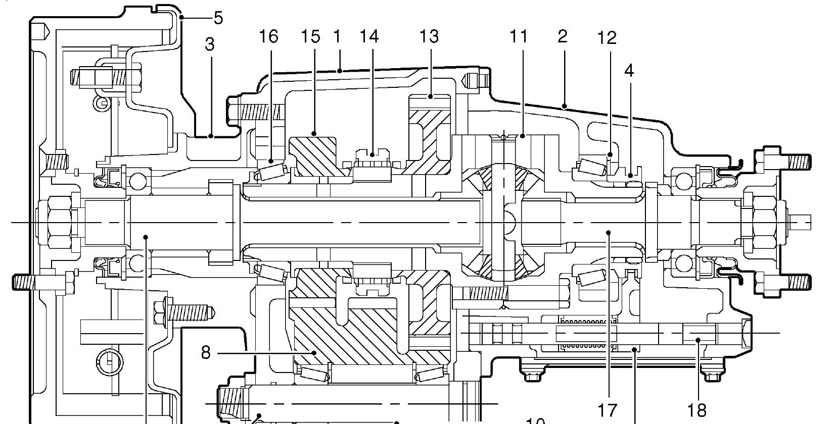

Si cela fuit entre la pièce 5 et le tambour, alors oui, c'est au niveau du joint.
J'ai oublié dans ma liste : déformation au niveau de logement du joint.
J'espère que tu as monté le flasque par poussière dans le bon sens.
On ne peut pas d'aider plus.
Il a falloir démonter pour vérifier tout les points que j'ai énuméré précédemment.
