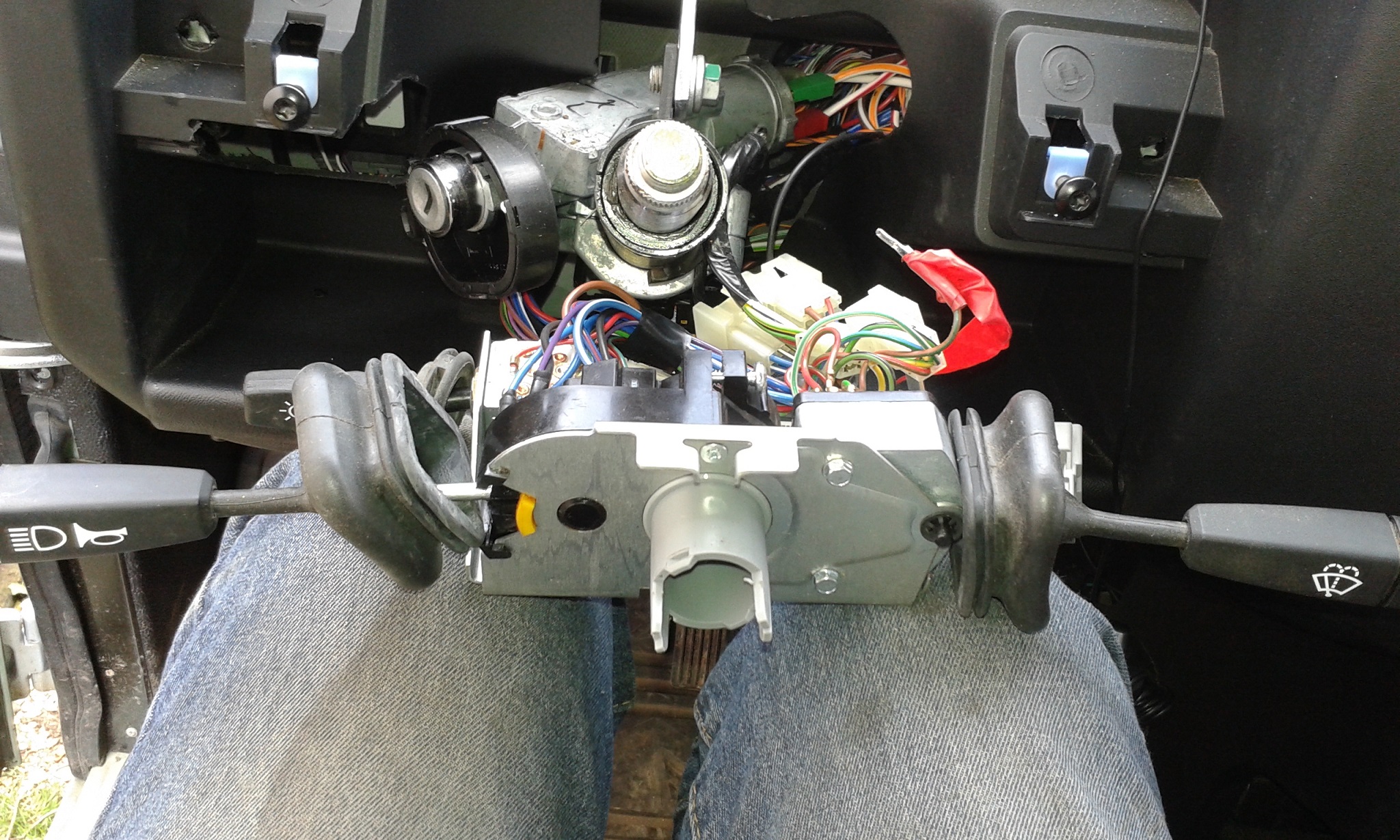

Bon dépanné provisoirement à l'africaine.
J'ai tenté la 2° clé; pas reconnue, donc 5 appuis sur la cadenas, la diode du TdB clignote rapidement et la commande redevient active.
Par contre rien de neuf pour mon problème. Armé des schémas électriques et du multimètre je repère le connecteur avec les fils issus du Neiman qui est sous le siège passager. Le fil qui m'intéresse est un gros fil blanc qui est alimenté par le Neiman lorsque la clé est en position 2 (position marche) Et là pas de jus :(
En poursuivant le schéma ce fil alimente la platine des fusibles sous le tableau de bord, bien sûr pas de jus dessus. J'ai tenté de réalimenter cette platine en direct en me servant d'un contact d'un fusible "secondaire" à savoir celui de la clim. Et bingo une fois la platine alimentée, clé en position 2, tout s'allume normalement et il est possible de démarrer.
Donc j'ai fais un montage provisoire en me repiquant sur la batterie avec un fusible (faut pas dec' non plus, pas envie d'y mettre le feu ) et un inter. Et ça marche! J'ai pu rouler et faire le tour du pâté de maisons. Il n'y a que pour me garer que re panne :( Vite diagnostiqué, c'est le fusible 10A grillé, et c'est normal, j'ai fait mon tour de nuit avec tout l'éclairage, la ventilation fonctionnait et j'étais en marche AR en freinant dont il a rendu son tablier face à la charge. une fois le fusible remplacé il est reparti sans soucis. La clé ne permet pas de couper le moteur, celui ci s'arrête en coupant l'inter (fonctionnement identique à passer la clé de la position 2 "marche" à la position 1 "accessoires". Ce dépannage doit permettre de l'utiliser de jour en utilisant un minimum de fonctions électriques car, si j'ai majoré le fusible, je ne suis pas sur de ce qui se passe derrière la platine porte fusible et en particulier des sections des fils.
Cela me permettra d'attendre début janvier et de le ramener au mécano pour investigations (et si ça se trouve c'est simplement la cosse qui s'est déconnectée du Neiman, j'ai démonté deux fois le TdB l'aurais je déclipsé involontairement à ce moment là et elle aurait fini de se débrancher plusieurs mois après?))
Je vous ferais un retour sur la panne quand j'en saurais plus, et si c'est le Neiman il n'aura pas vécu vieux (6 ans/65000km)
