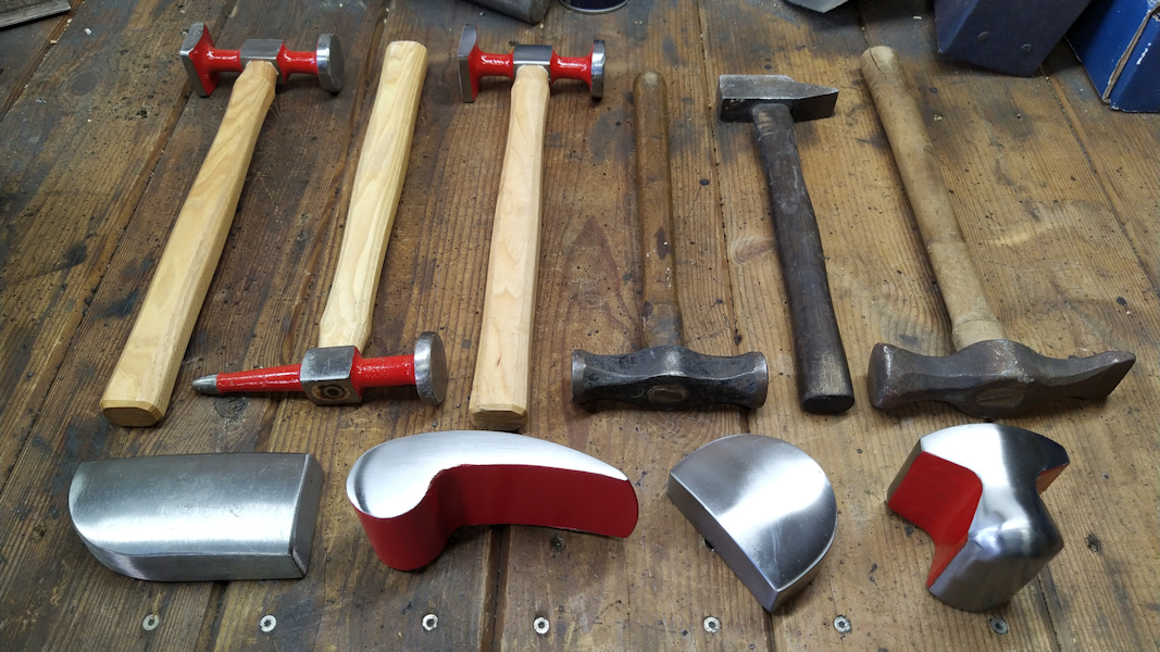

Voic ma collection de marteaux et de tas pour faire de la carrosserie :

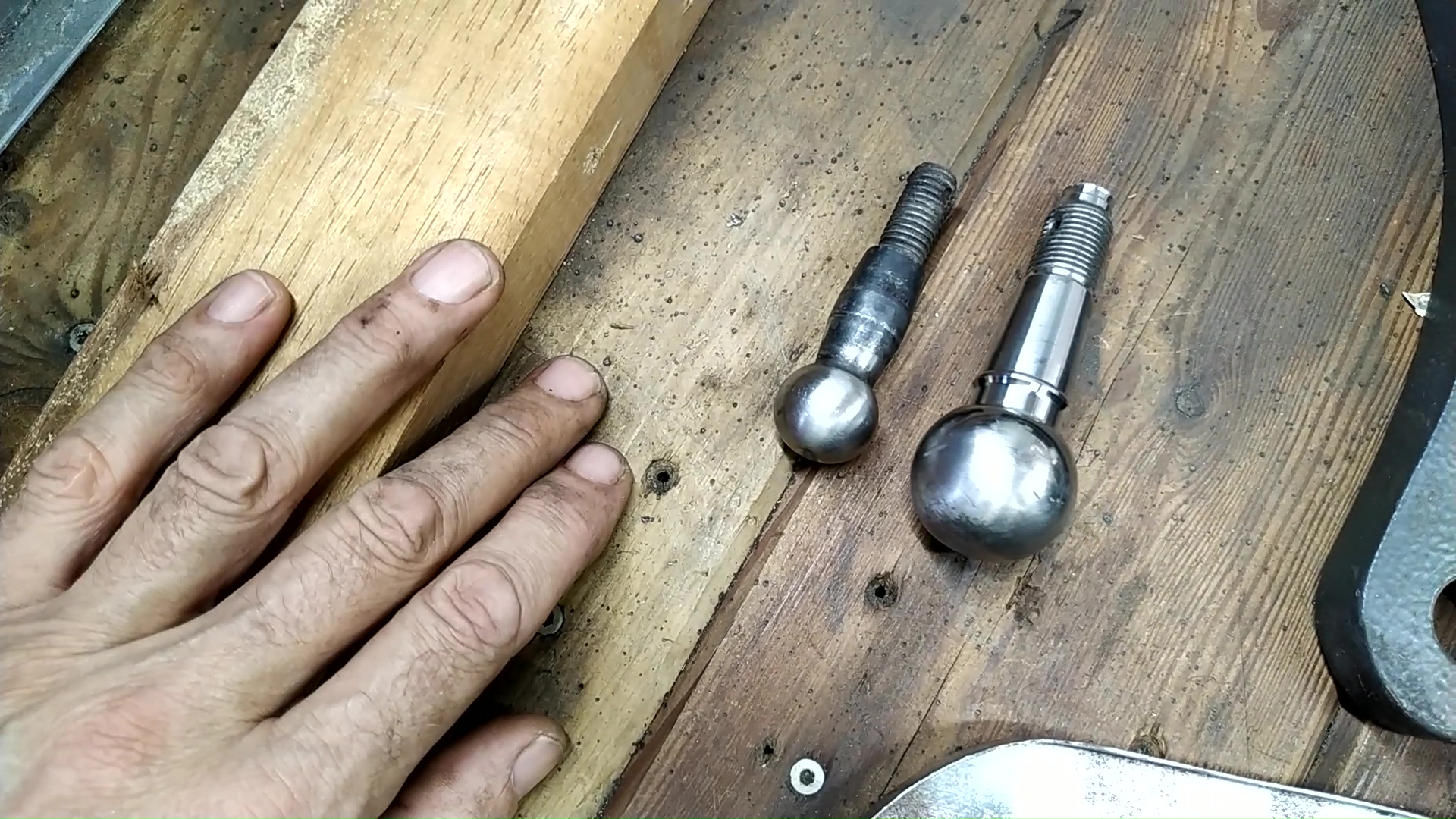

Ben, il m'en manque un qui serait vachement bien pour faire des arrondis en intérieur.

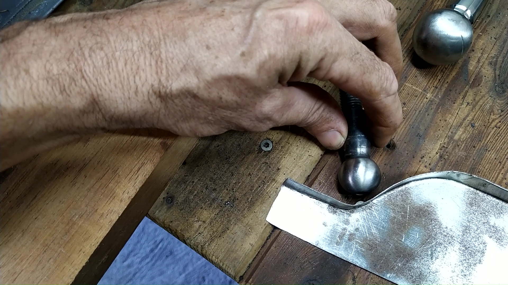

Jusque là, je me suis débrouillé avec une rotule de direction :
Et pourquoi pas faire un marteau avec deux rotules de diamètres différents ? :!:

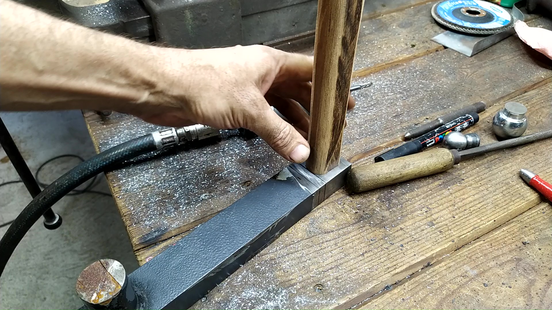

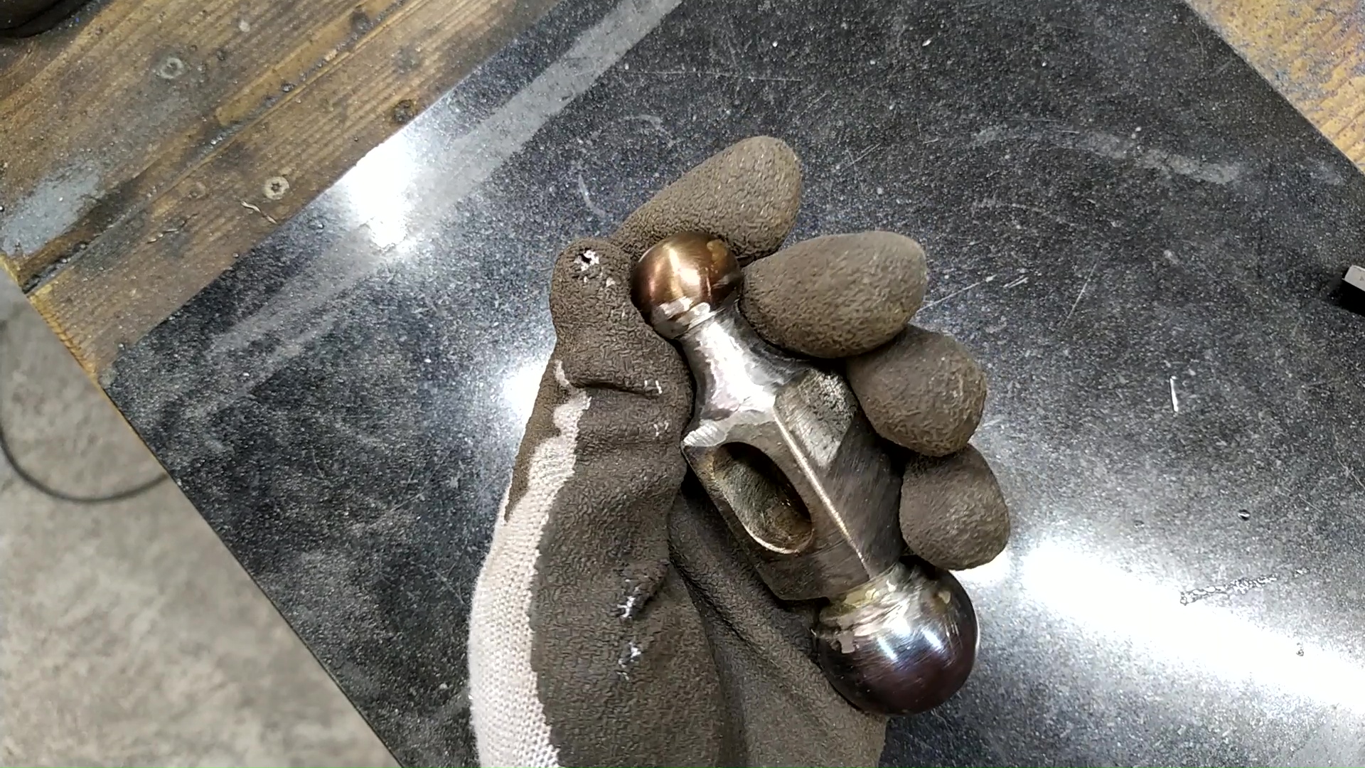

Gros morceau de ferraille récupéré sur un bras de machine de musculation qui était à la poubelle. Je m'en sers pour faire la tête du marteau.
Trou oblong fait à la perceuse puis à la ponceuse droite pneumatique avec fraise cobalt.
Présentation du manche :
Rotules soudées sur la tête :

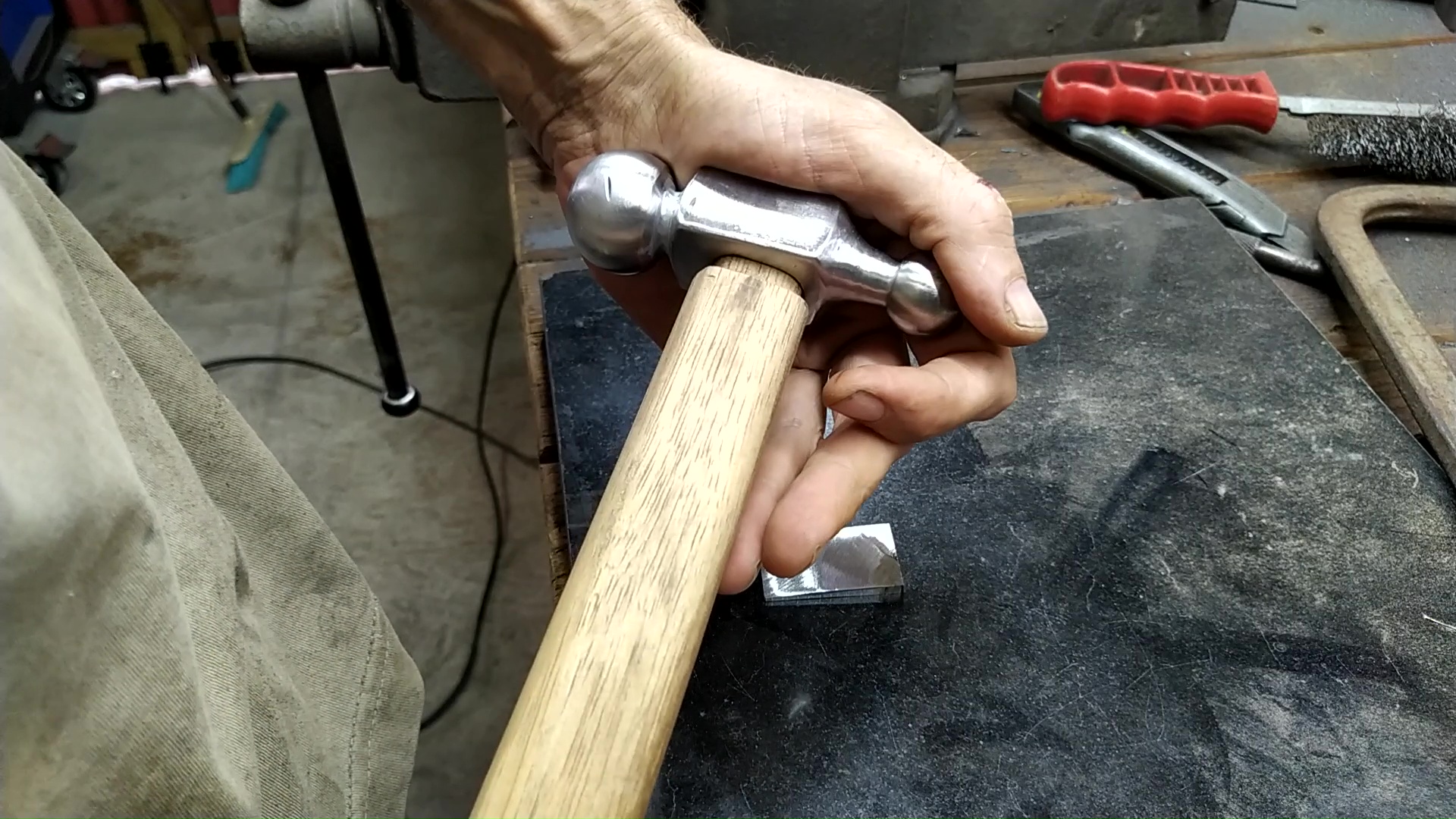

Insertion du manche :

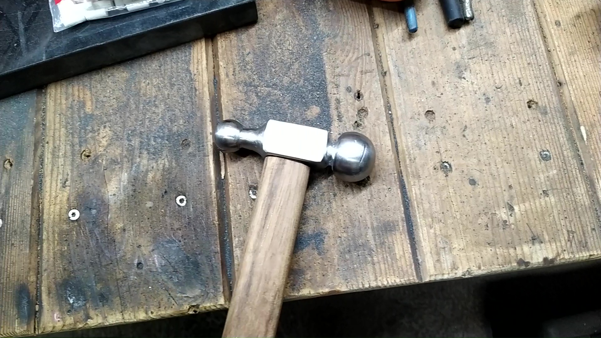

Et voila :

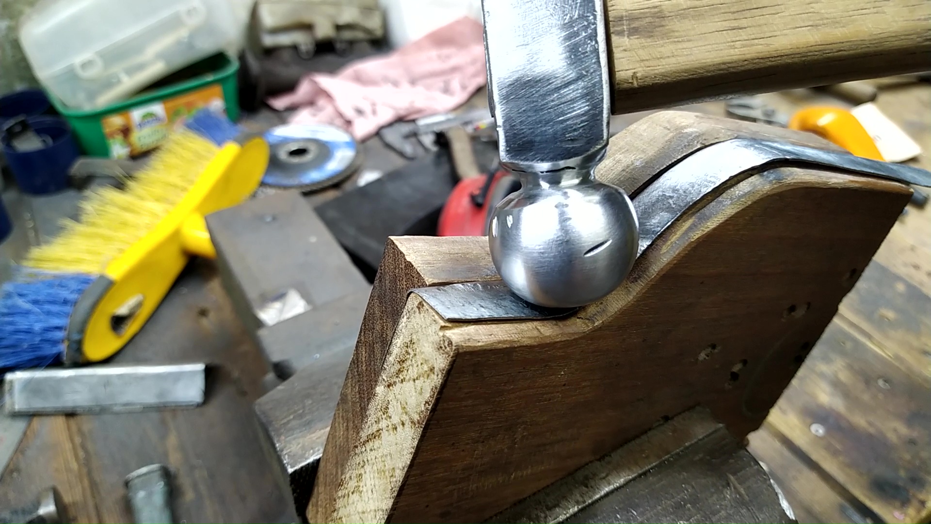

Pour faire des petits rayons :

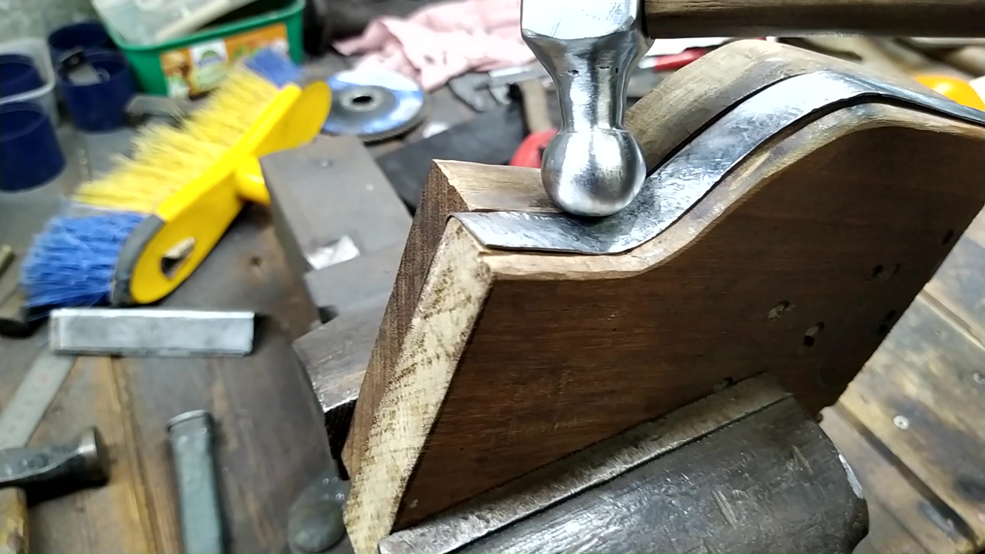

Ou des plus grands :
