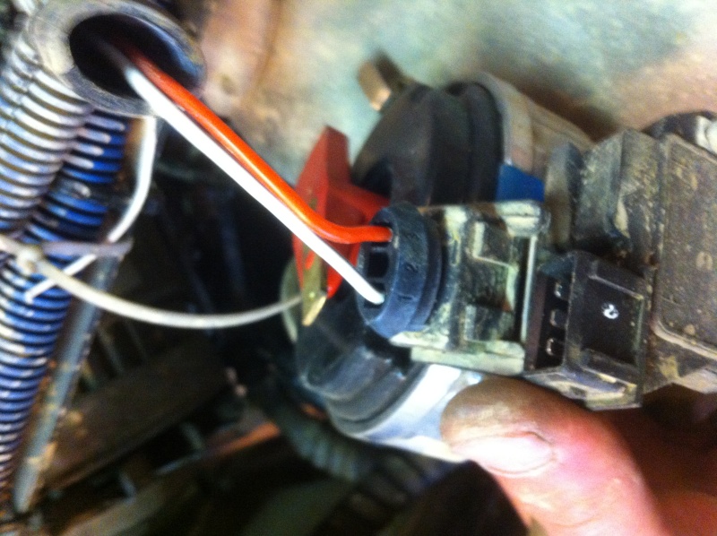

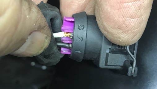

Je me décide à ouvrir le faisceau de fils dans lequel passe le + et le – de la bobine au module électronique suite à la lecture du problème de GG75 sur le site.
Et je constate que je trouve un fil blanc soudé au blanc du module à la bobine avec plein de vers de gris... Ah bin voilà mon fil blanc qui vient de mon Neiman...Et pense avoir trouvé !!

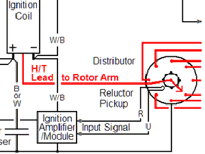

Tu dois avoir un fil blanc/noir sortant du faisceau du débitmetre qui va au moins de la bobine ....

Ni de signal au négatif de la bobine en provenance du module le fil blanc/noir..

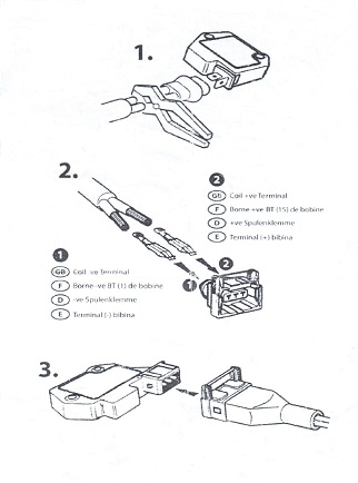

Re: Panne d'allumage sur RRC V8 - 3.9L au LPG
Grand merci pour ton message Lorange,
Grosse surprise pour moi en lisant ton message..
J'ai suivi le croquis que j'ai reçu avec le nouveau module. Ils indiquent que le + ce place sur le numéro 2 (au milieu) et le- sur le numéro 1 de la fiche.
Voir croquis ici (blanc c'est le plus et noir le négatif)
Tu dis que les fils sont raccordé sur le 1 et 3 et rien au milieu.. Je comprends que j'ai pas de signal!!
Je vois que sur ta fiche que le blanc est sur le N°1c'est le positif ? et le rouge sur le N°3 est le négatif ?
Pour la bobine, j'ai bien une DLB198 Lucas mais elle a 1ohm au primaire et 7,200 kohms pour le secondaire.
Mon capteur magnétique à bien 3.100 kohms.
Mon faisceau est un nouveau RTC6551 qui est en 7mm de chez Landers-shop.fr je ne sais pas ou trouver du Power Spark en 8mm?
Bonne journée à tous
Merci lorange pour l'info.. Je comprend mieux pourquoi je n'ai pas de signal au négatif de ma bobine si je donne pas du plus à mon module
Merci aussi pour l'adresse www.simonbbc.com
Le faisceau en 8 mm n'est pas beaucoup plus chère que du 7mm standard
Par contre j'ai trouvé chez DCperformance un faisceau MAGNECOR de 8mm spécial pour LPG mais là c'est 118€ départ UK Bonne journée à tous,
