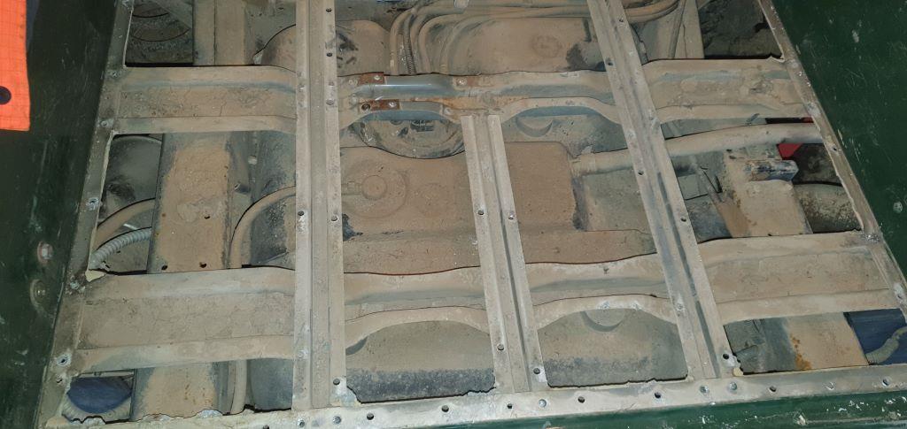

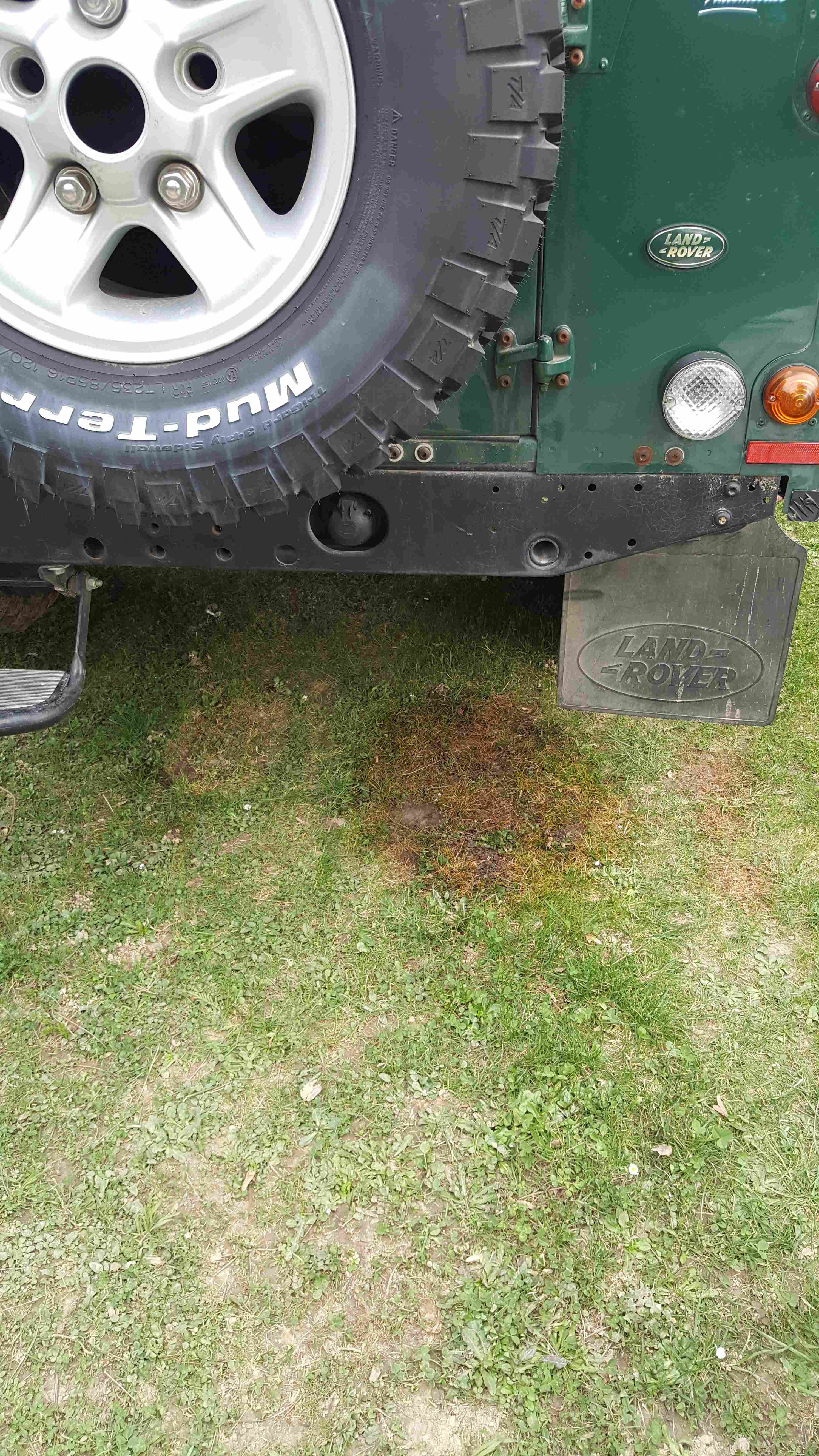

j'ai parcouru les sujets sur le démontage du réservoir, ça ne semble pas si facile que ça..
J'aimerais avoir votre avis sur la situation.. si je dois faire réparer etc..
voici qq photos: Merci

Re: Fuite réservoir GO Def110 TD5 ?
ça dépend de l'importance de la fuite mais les photos semblent assez convaincantes...à ce stade c'est difficile de prévoir véritablement le moment où tu vas vraiment être embêté...et ça dépend aussi de l'usage que tu fais de ton véhicule...si tu fais 3 tours de patelins de temps en temps tu peux facilement envisager une panne sans grandes conséquences, un remorquage rapide chez toi et tu immobilises le cube pour réparer tranquillou, démontage...commande...etc...penses aussi au CT je ne pense pas qu'aujourd'hui ce genre de fuite passe au travers...ensuite ça pue en particulier dans un lieu clos
Là encore ça dépend de tes capacités/motivations en bricolage, du temps dont tu disposes, de l'espace où immobiliser l'engin, de tes moyens financiers...et si tu n'es pas sûr de toi, rapproche toi d'un où plusieurs pros pour 1 ou 2 devis estimatifs qui te donnerons dans un premier temps un aperçu des opérations à effectuer

Il me semble que sur les td5, c'est un réservoir plastique. Pas trop choix, il faut controler au niveau de la pompe si la fuite ne se situerait pas dans ce secteur sur un raccord ou la bague de fixation. Dans le cas contraire si c'est le reservoir lui même, il faut le changer. Embêtant, mais pas très compliqué.

Regarde d'abord les durites au niveau de la pompe. Elle est située sur le dessus. Au besoin fais une trappe pour y accéder par le dessus, les côtes sont sur le forum, Colombin les a mis dans ce thème :
viewtopic.php?p=92988#p92988
Tu tomberas le réservoir après ce contrôle car le réservoir c'est du plastique sur le td5, si des graviers sont coincés entre le blindage et le réservoir et que celui-ci est transformé en dentelles, je ne sais pas si une resine peut le colmater en provisoire, en attendant le remplaçant.
j'ai eu la même l'été dernier lors d'un bivouac en Andorre. J'ai de suite pensé au réservoir en tole qui se transforme en dentelle contre la tole de protection.
Mais en regardant bien les traces de fuites on voyait sur le mien, comme sur le tien d'ailleurs j'ai l'impression, que ca fuyait de plus haut.
Et dans mon cas c'était juste au niveau de l'emmanchement d'une durite en haut, sur le coté droit du réservoir, à proximité de la goulotte de remplissage. Pénible car j'ai un réservoir additionnel, mais avec un nouveau collier le problème a été réglé.
Donc ca fuyait en haut à droite sur l'arrière du réservoir, ca coulait gentiment le long de la jonction horizontale entre les 2 demi-coques du réservoir, pour au final couler sur l'avant du réservoir au niveau des 2 vis de fixation. Et en roulant ca beurrait le dessous du réservoir vers l'arrière.
Donc un conseil: avant de tout démonter, cherche le point le plus haut où tu as des traces de gasoil.
Et si ton réservoir n'est pas rempli à fond, quand tu ne roule pas, est ce que ca fuit vraiment?

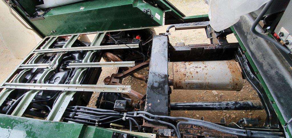

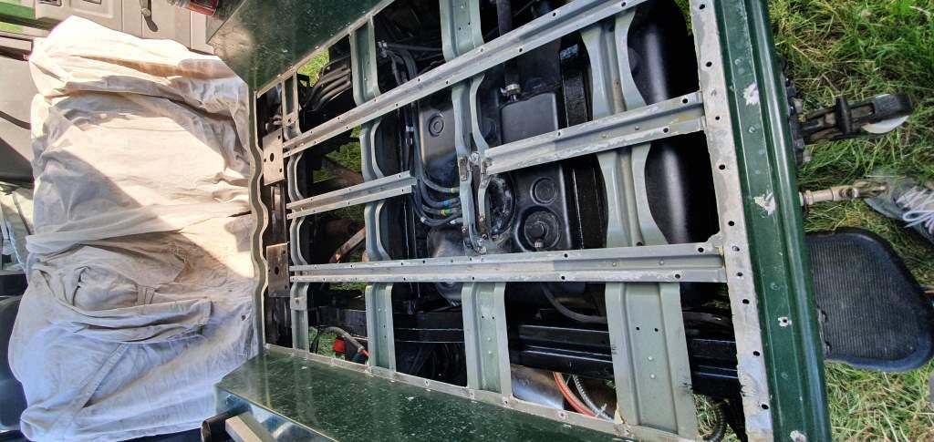

Si cela peut aider pour situer les durites, voici quelques photos du réservoir et des durites sans le plancher arrière. A+
