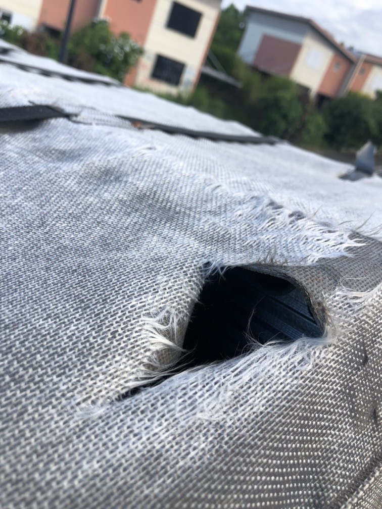

Je viens d’acquérir ma première tente de toit d’occasion et la housse est un peu ( :lol: ) fatiguée.
Avez-vous des astuces pour reprendre ou réparer soi-même une housse ?
Ou conseillez-vous d’en acheter une neuve ou de la faire reprendre par un professionnel ?

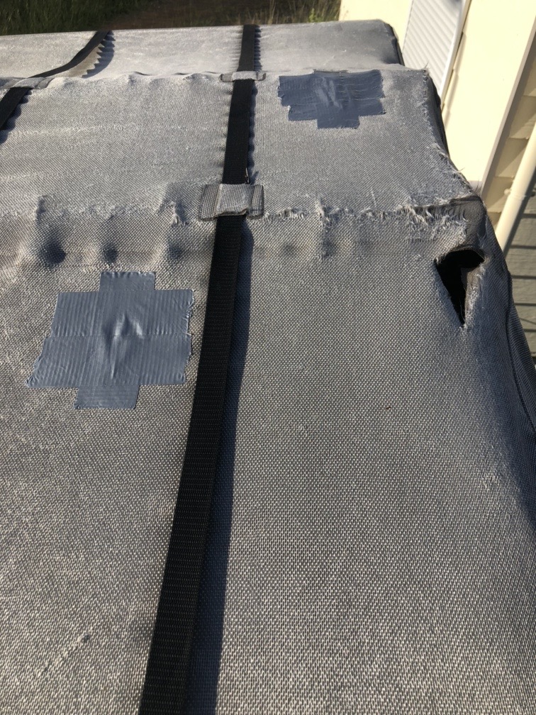

En provisoire, j’ai utilisé du scotch force 3 (apparemment le max c’est 6) universel et anti pluie… mais ça se décolle déjà un peu…
Merci d’avance

Sur la mienne j'avais fait des rustine avec de la chambre à air et de la colle neoprene.
Bien nettoyer à l'acetone, et bien laisser secher la neoprene avant la mise en contact.

La trame de ta housse est cuite par le soleil, même avec du scotch, des rustines, des patchs... tu n'y arriveras pas, ça craquera à côté.
Si tu es un peu couturier, tu peux acheter de la toile pour housse au mètre et la refaire vu que tu as déjà un patron modèle. Il te faudra une machine à coudre de bonne facture pour coudre la toile et quelques heures !
Sinon, il faut faire faire ou chercher chez le fabricant si la housse ne se vend pas toute seule.
Re: Réparation housse de tente de toit
La mienne était dans le même état, complètement cuite par le soleil. Je l'ai faite refaire sur modèle par un sellier en vinyle, et elle résiste beaucoup mieux que celle d'origine.
