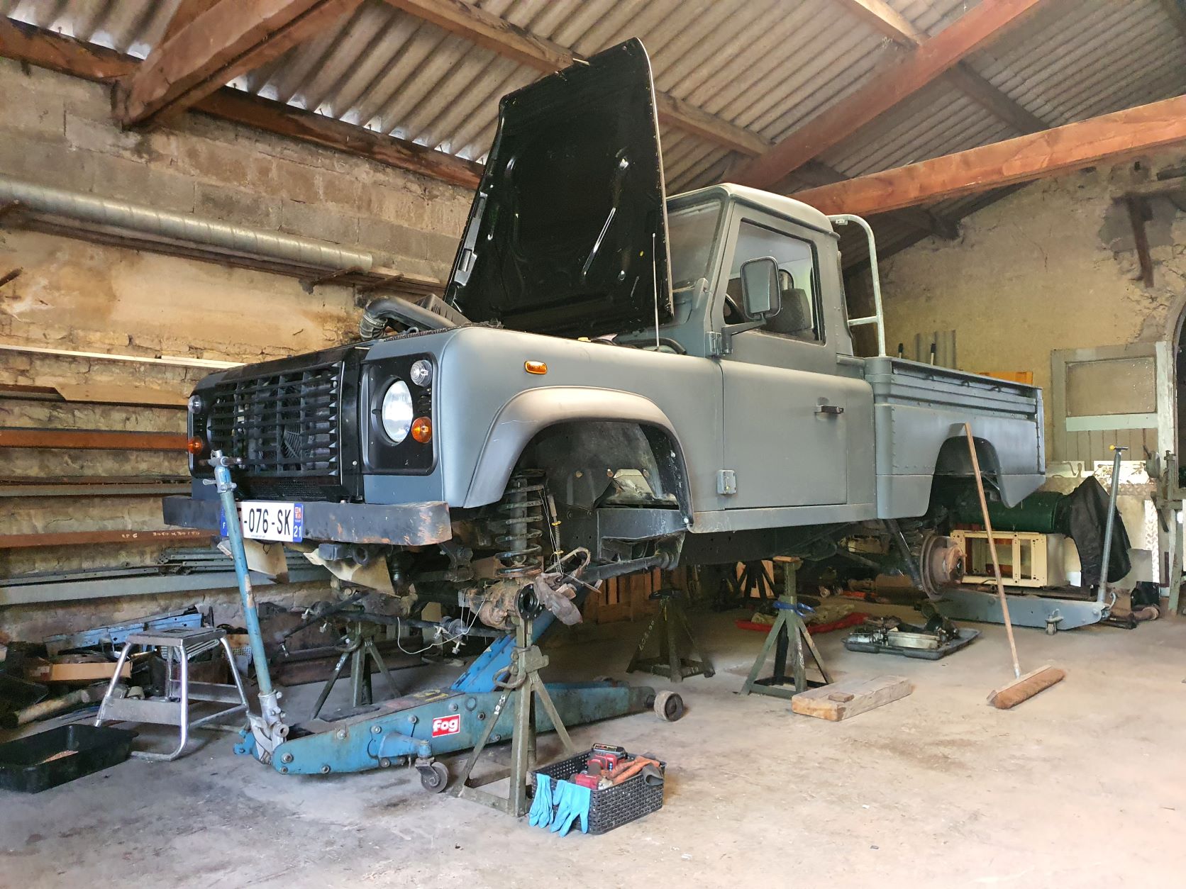

Pour ce faire, j'ai fait l'acquisition d'un pick up 110 HCPU haivy duty de 2006 qui mérite une bonne révision. AH ben je comprends pas: dans l'aperçu la photo est à l'envers en miniature et à l'endroit quand je clic dessus...
En effet, j'ai constaté qu'après quelques kilomètres, on va dire une fois chaud, il se met à gronder vers les 80/90km/h.
J'ai un terrano qui m'a déjà fait ce genre de bruit et cela provenait des roulements de boite, notamment celui de 5ème.
Mais je ne saurais dire si c'est vraiment le même symptôme car sur le PU, j'ai l'impression que le grondement commence en 4ème en moins fort...
Alors j'ai décidé de contrôler la transmission, mais bon, il y a de quoi faire! Boite, BT, ponts?

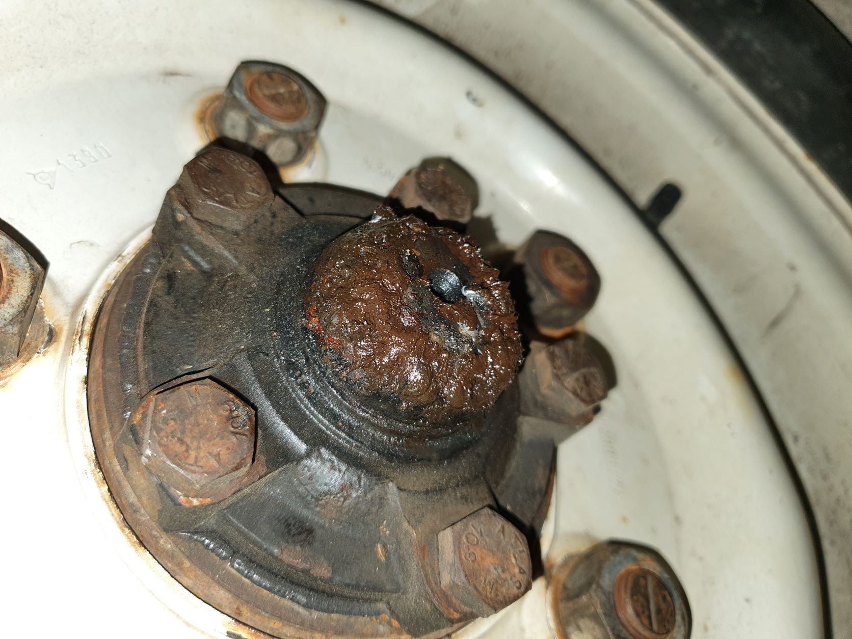

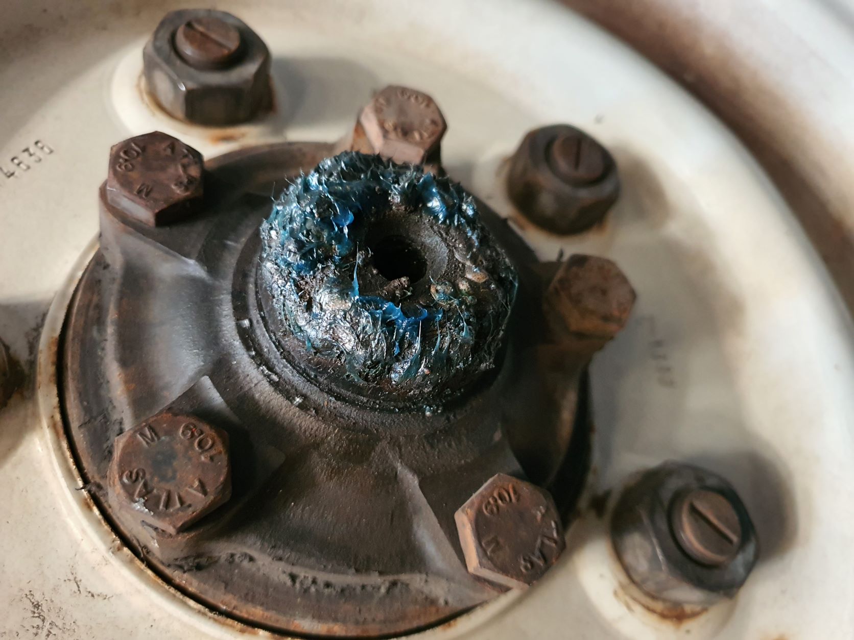

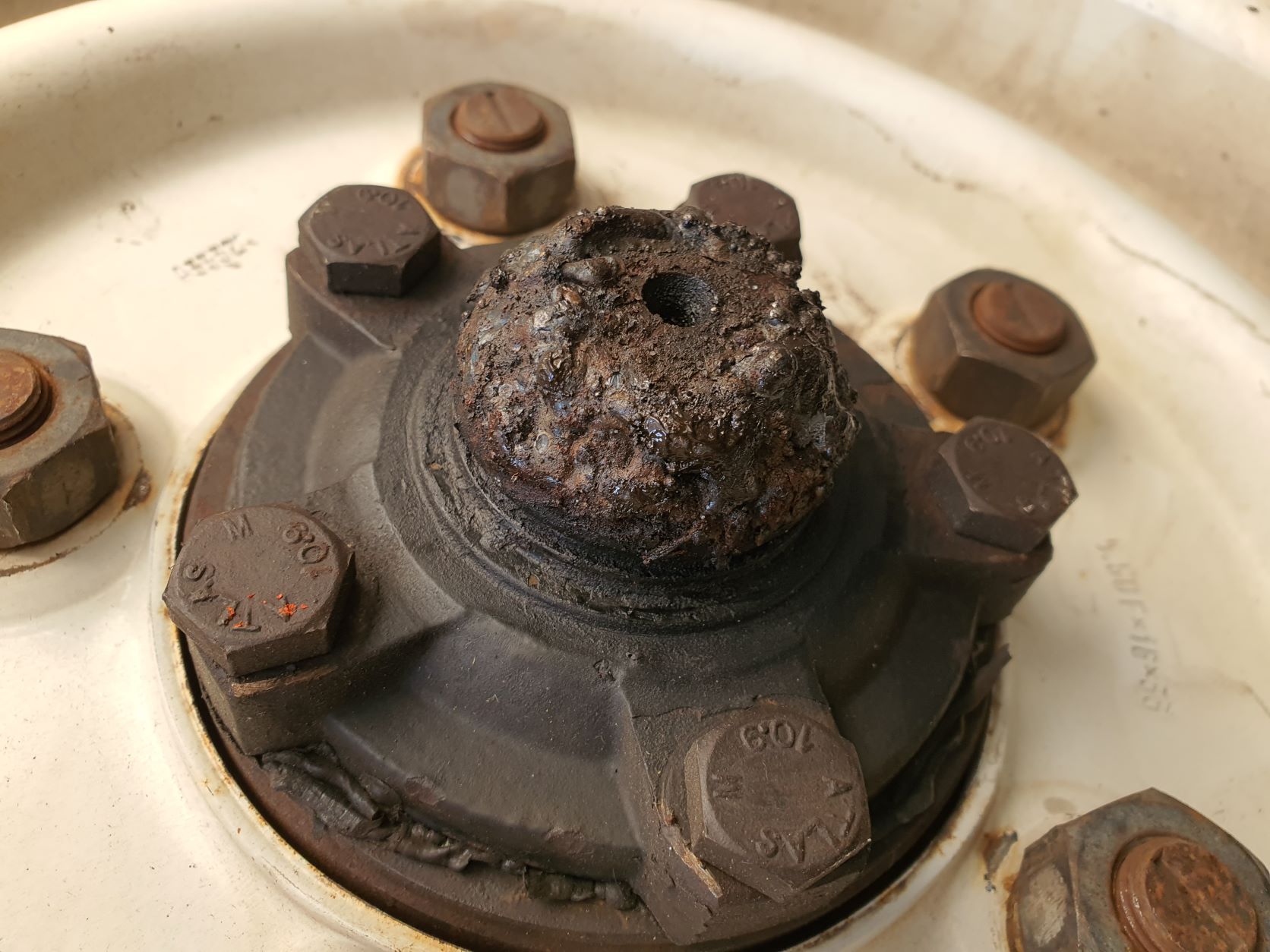

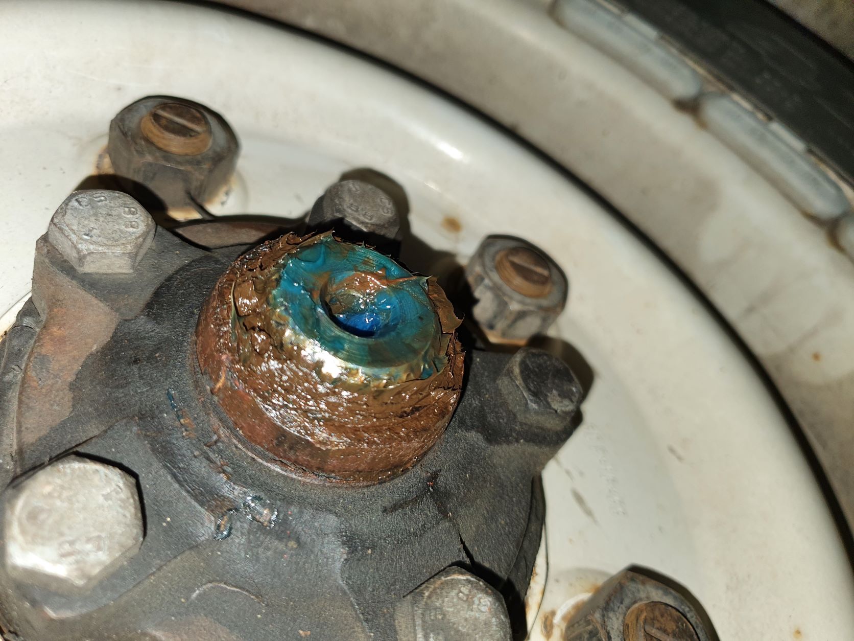

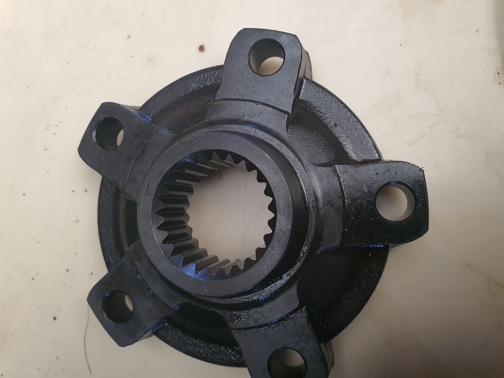

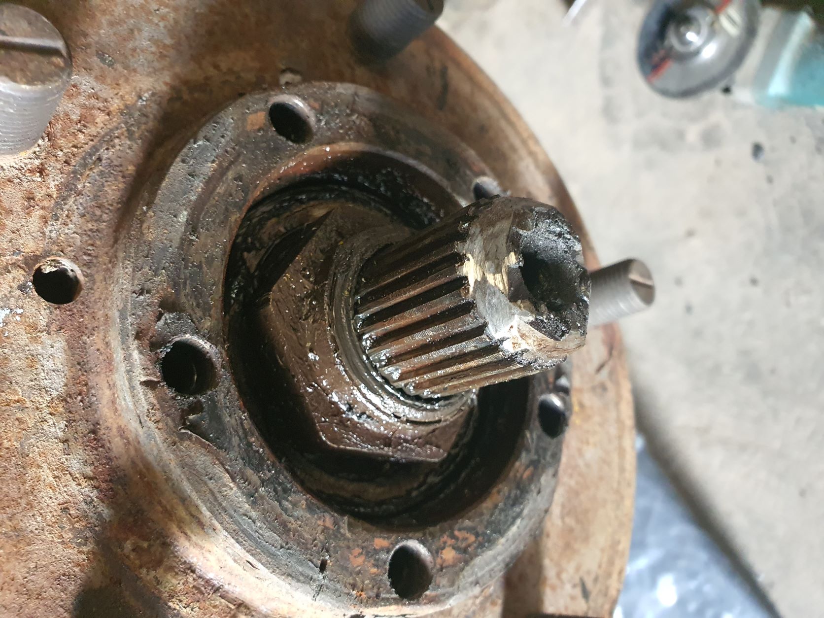

Et c'est là que les surprises arrivent car en démontant les capuchons de mains meneuses, voici ce que j'ai découvert:
Elles sont au nombre de 3 ces surprises. Seule la roue avant droite est épargnée par ce "joli bricolage"... La question c'est quid des conséquences?

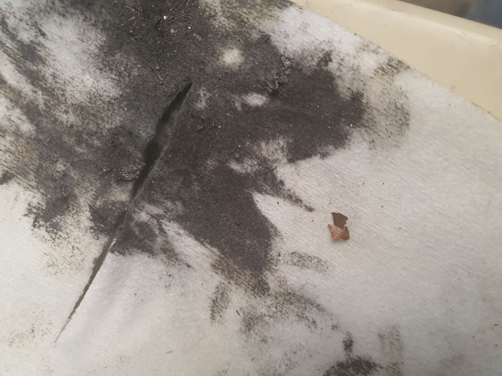

Le pont avant: huile couleur gris sombre, épaisse, bien chargée en particules métallique mais sans "limaille"
Le pont arriere: huile brune, fluide, très peu de particules métalliques. On voit qu'il a été refait par des traces de pâte à joint de remontage.
La boite de transfert: huile fluide (je dirais comme le pont arriere) couleur grise, bien chargée en particules, avec sur le bouchon aimenté de la limaille et un "copeau" d'aspect cuivré

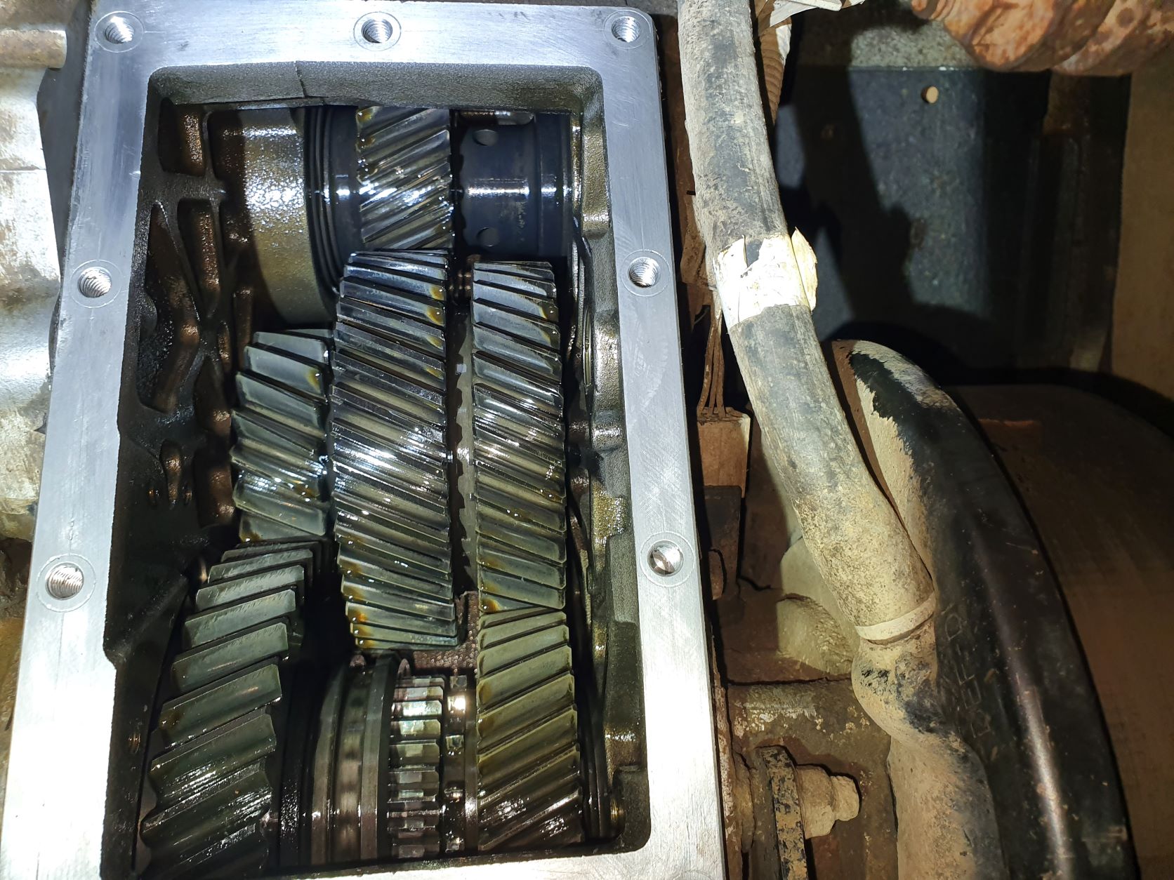

La bv: huile très fluide, plus rouge que brune, relativement chargée en particules, un grain café à peine de pâte grise chargée en très fine particules. Et ensuite, j'ai démonté les arbres arrières dont voici l'état des cannelures (sensiblement identiques) Alors, bien évidement, j'attends vos avis avec impatience, concernant la suite à donner à cette "révision" compte tenu du diagnostique que vous ferez des éléments que je vous ai exposé.

La question qui me taraude (entre autres) c'est: est-ce que le fait d'avoir souder les arbres sur les mains ont détruit les cannelures des planétaires du pont arrière qui a été refait?

Hello,
Je pense qu'il faut recontroler l'état des huiles que tu aura remplacées aprés 2000 km, histoire de voir comment ça se comporte.
En effet, si les vidanges ont été faites régulièrement, la quantité de limaille sortie de la BT me parait assez importante. Le copeau cuivré est un reste de coupelle cuivre derrière les satellites du différentiel central. Ca laisse quand meme supposer une BT assez usée.
L'huile rouge de la BV est due à l'utilisation de dexron. C'est l'ancienne préconisation de land rover, ce n'est pas grave en soi, mais ça confirme un entretien pas top.

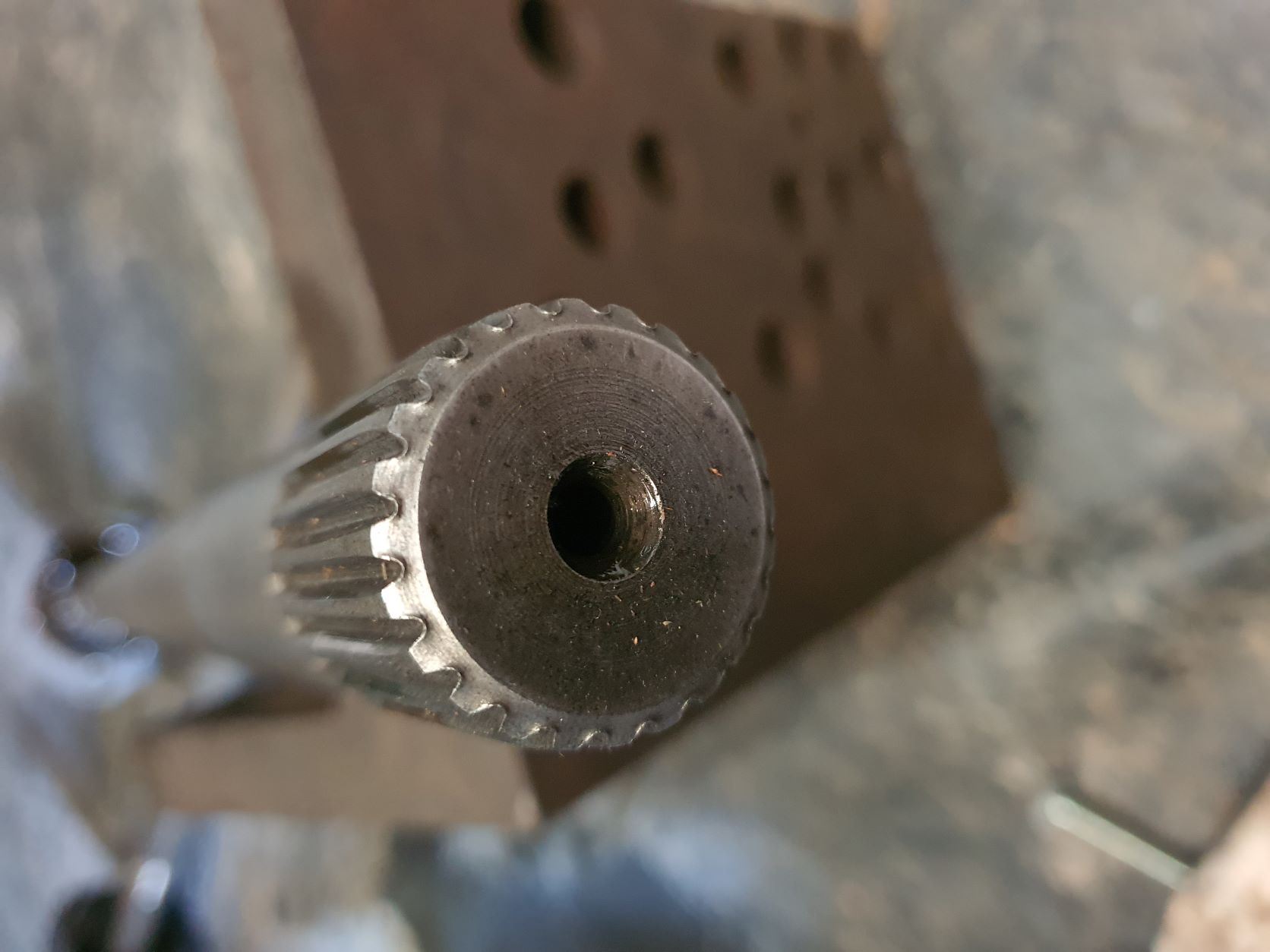

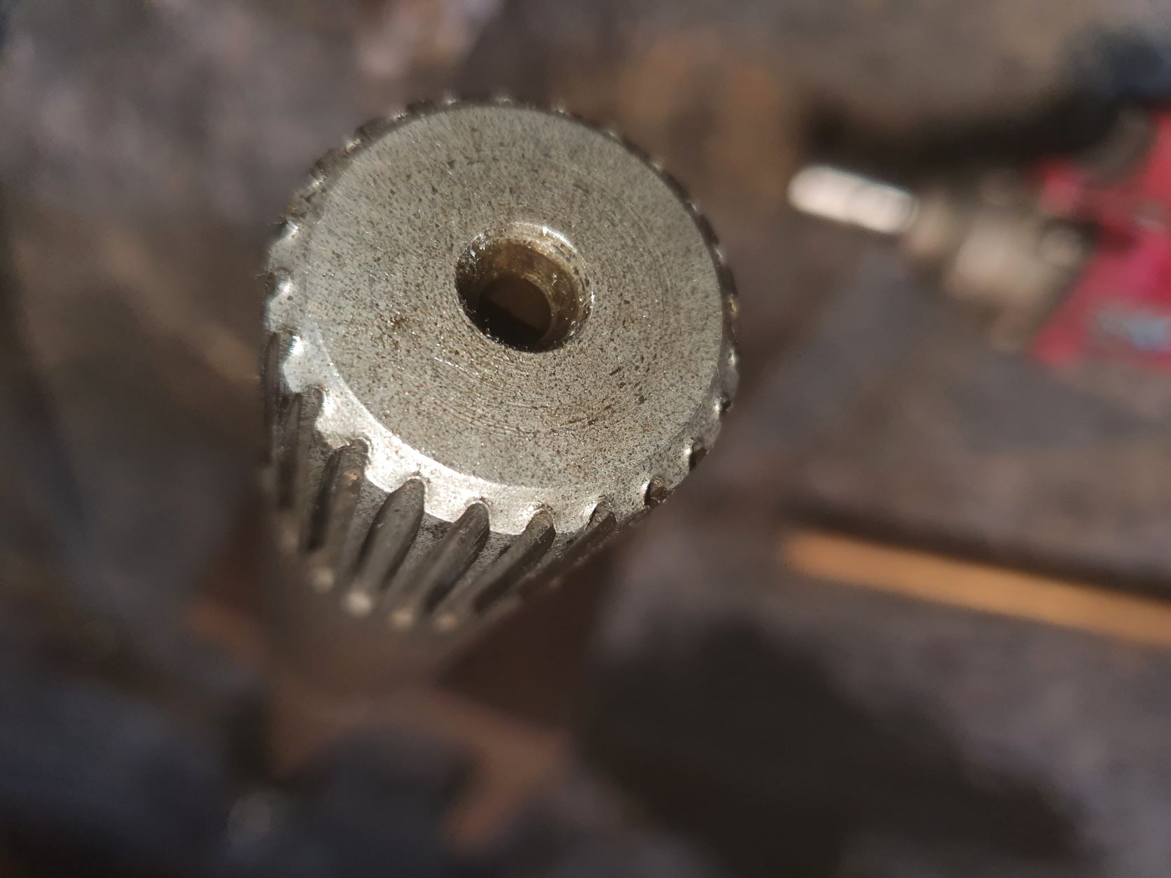

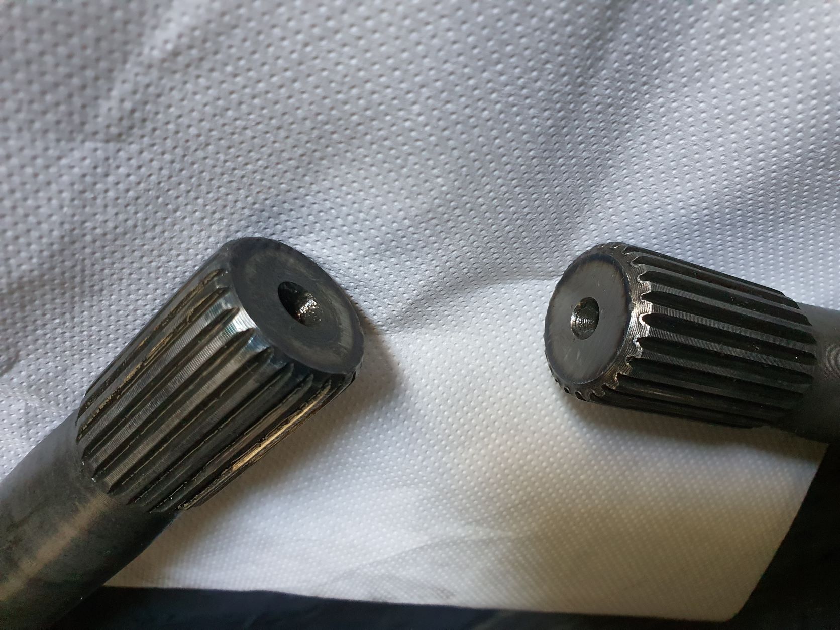

Concernant les cannelures des arbres, ça ne me parait pas plus usé que ça.
L'huile grise du pont avant est "quasi" normale, elle a cette couleur car elle se charge de graisse des pivots.
Par contre, la soudure des mains meneuses est une vraie imbécilerie, surtout pour l'avant qui doit etre monté avec du jeu pour permettre le bon positionnement des joints homocinétiques. Je ne sais que te conseiller, car remettre ça en état va etre cher et nécessiter de tronçonner la main meneuse car maintenant le moyeu est indémontable. Tout dépend de l'usage que tu prédestine à l'engin.
Pour l'arrière, pour répondre à ta question, je ne pense pas que la soudure ait endommagé le différentiel. C'est meme une "réparation" de fortune assez répandue.
sinon, bienvenue parmi nous

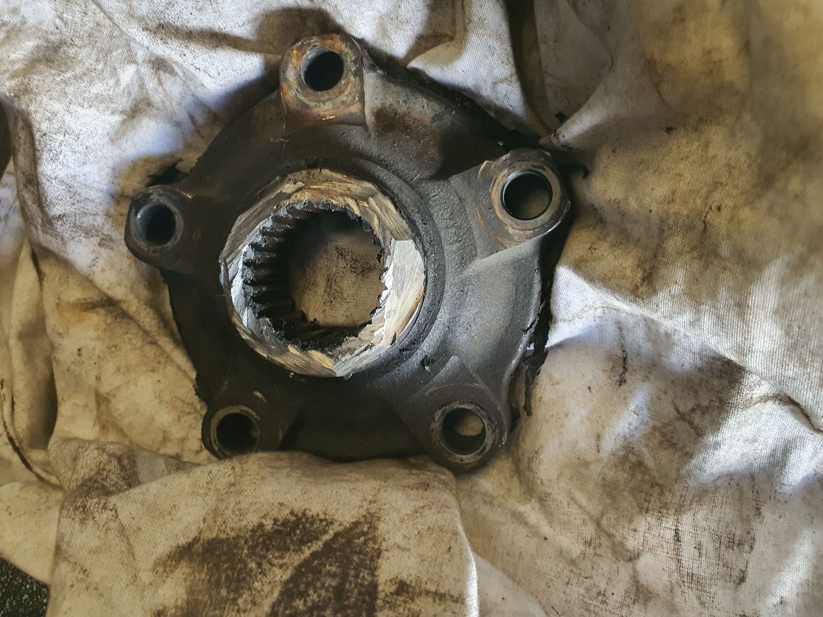

J'ai du mal à voir. C'est de l'amas de graisse contaminée, ou c'est de la soudure ?Lbarbar a écrit : 15/05/2022 9:05 Elles sont au nombre de 3 ces surprises. Seule la roue avant droite est épargnée par ce "joli bricolage"...
Si c'est un amas de graisse contaminée, il doit y a voir une forte usure des cannelures en-dessous. Pareil pour l'avd vu la couleur.La question c'est quid des conséquences?
Si c'est des soudures :
Aucune conséquence par l'arrière.
Cela peut être problématique pour l'avant car cela peut empêcher le joint homocinétique de se placer correctement lors des braquages des roues. L'arbre doit impérativement pouvoir se déplacer par rapport à la main meneuse d'un jeu axial, de valeur définie (voir manuel d'atelier).
[/quote]
C'est peut être normal si les pivots (les bols) sont lubrifiés avec la graisse préconisée par LR. C'est une graisse noir semi fluide avec additifs solides. La graisse arrive à passer et se mélanger avec l'huile de pont.

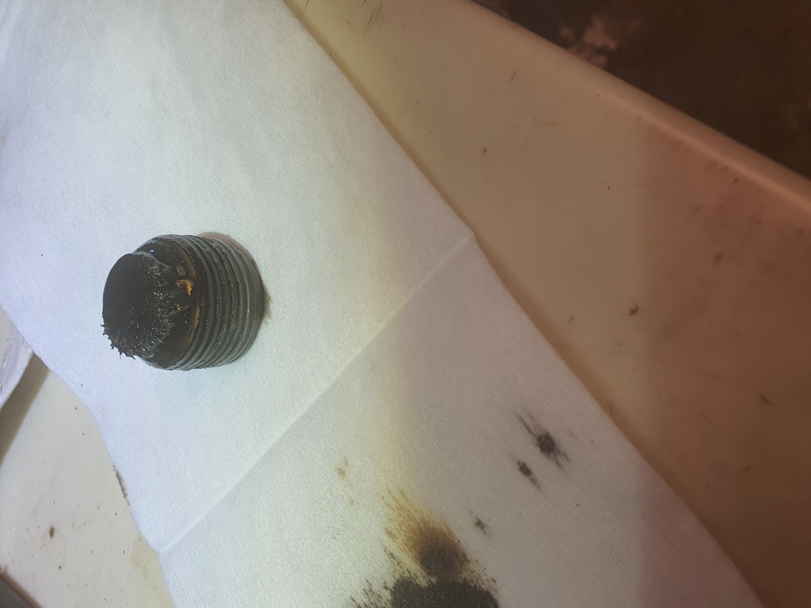

Couleur grise est chargée en particules ? hum, hum..... vidange oubliée ?La boite de transfert: huile fluide (je dirais comme le pont arriere) couleur grise, bien chargée en particules, avec sur le bouchon aimenté de la limaille et un "copeau" d'aspect cuivré
La limaille sur le bouchon aimanté ne me choque pas.
Copeau de laiton ? hum hum : butée des satellites de differentiel qui partent en lambeaux ?
Rien que je trouve d'anormal.La bv: huile très fluide, plus rouge que brune, relativement chargée en particules, un grain café à peine de pâte grise chargée en très fine particules.

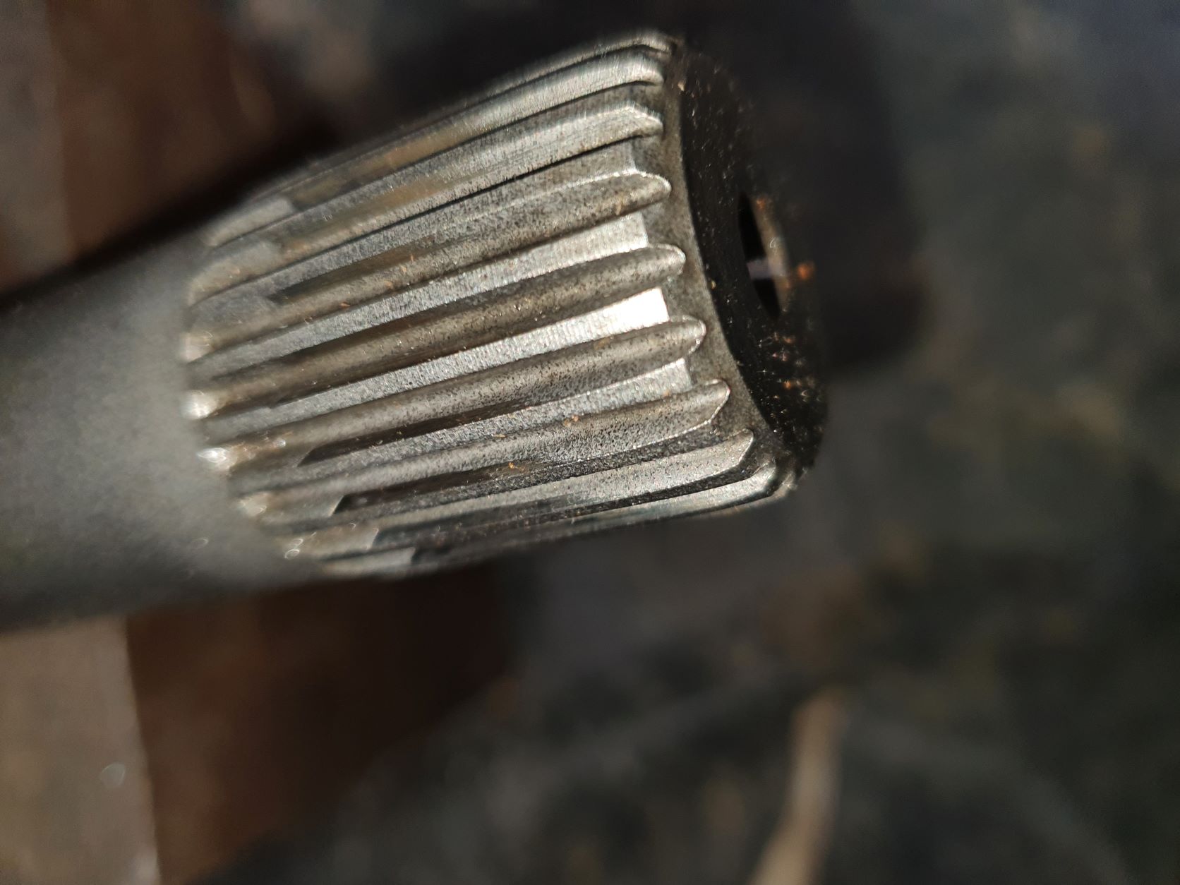

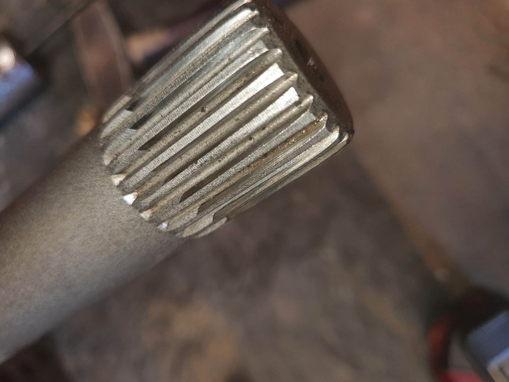

Pas très usés.Et ensuite, j'ai démonté les arbres arrières dont voici l'état des cannelures (sensiblement identiques)

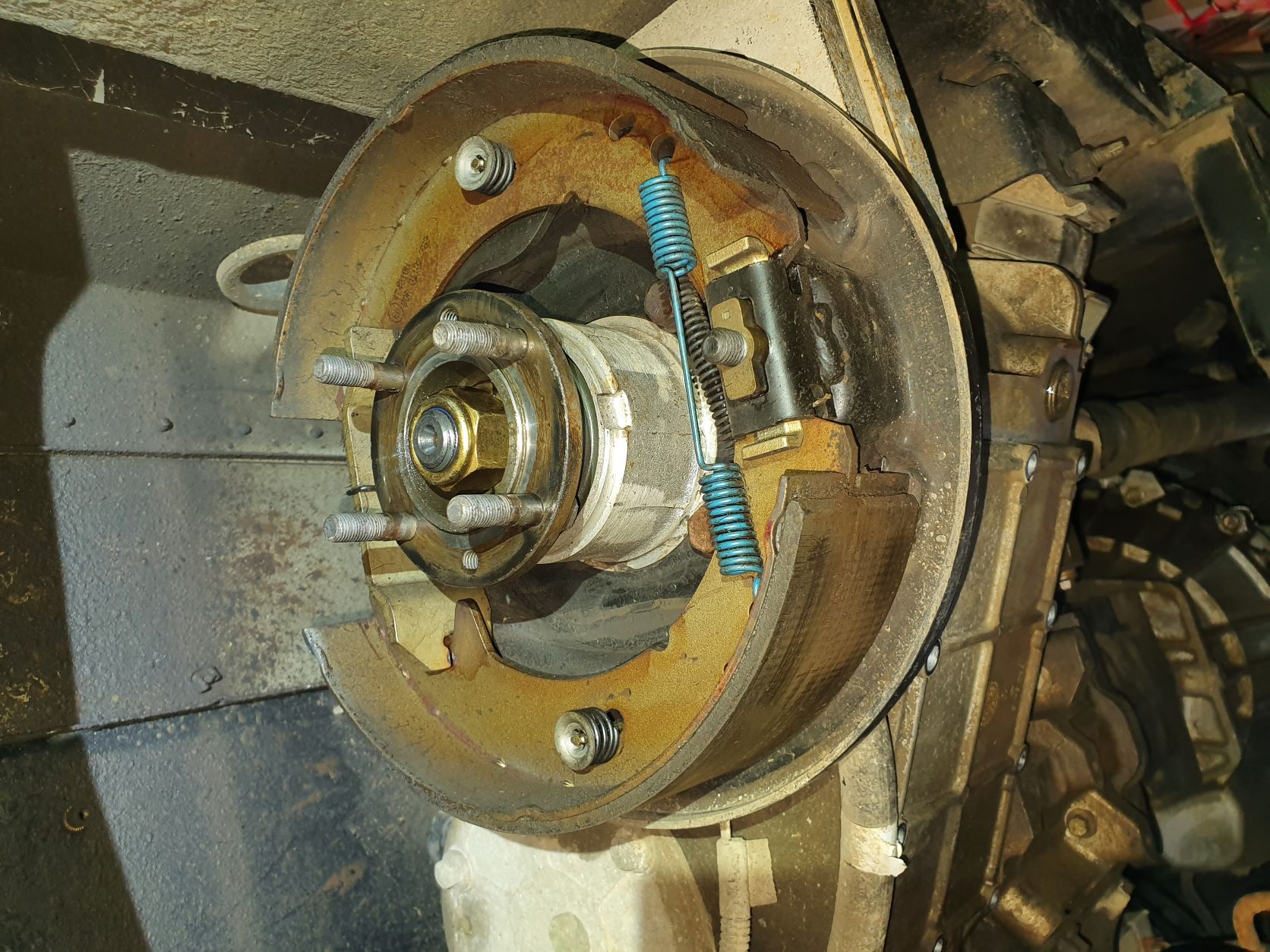

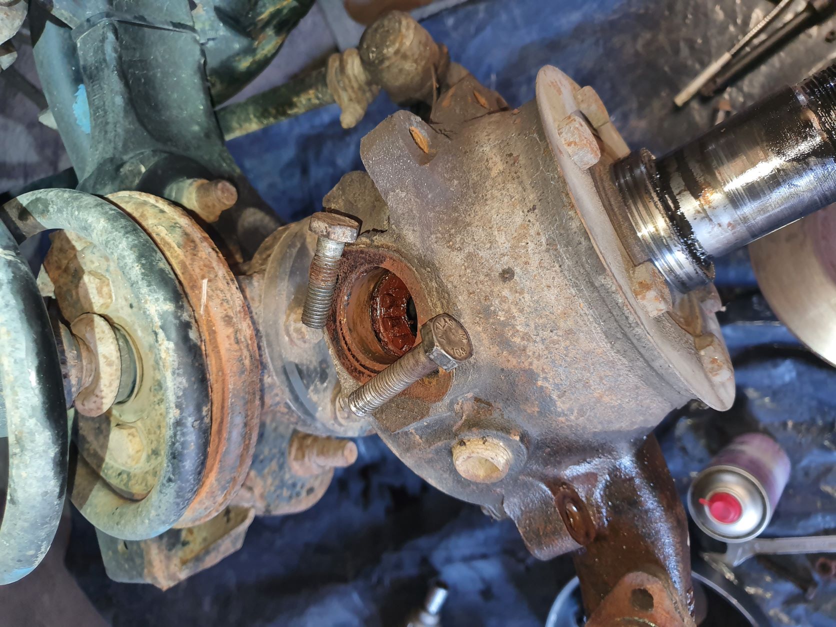

Re: Surprises! à votre avis?
Salut à tous,
Je continu mon petit compte rendu de "surprises":

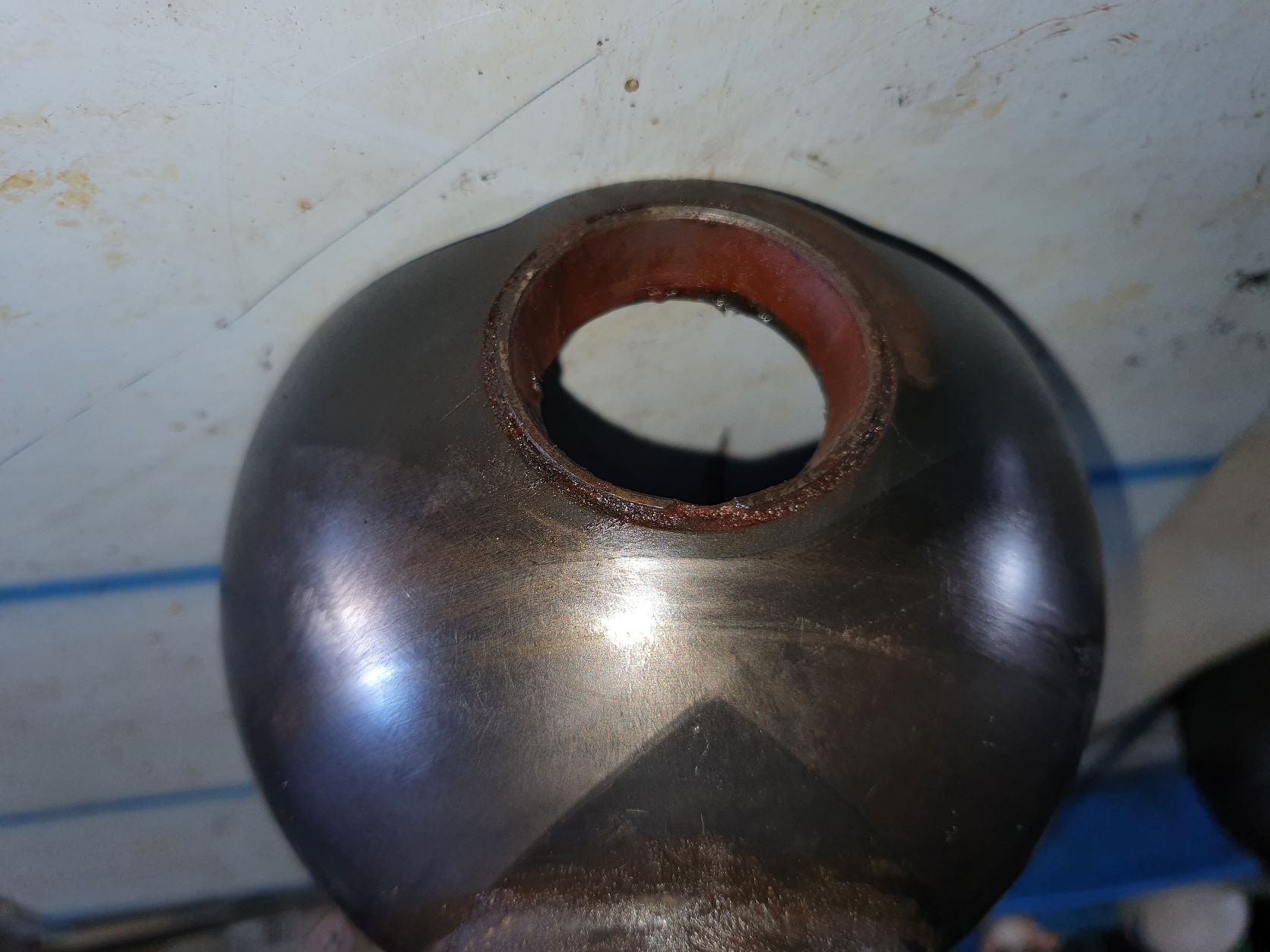

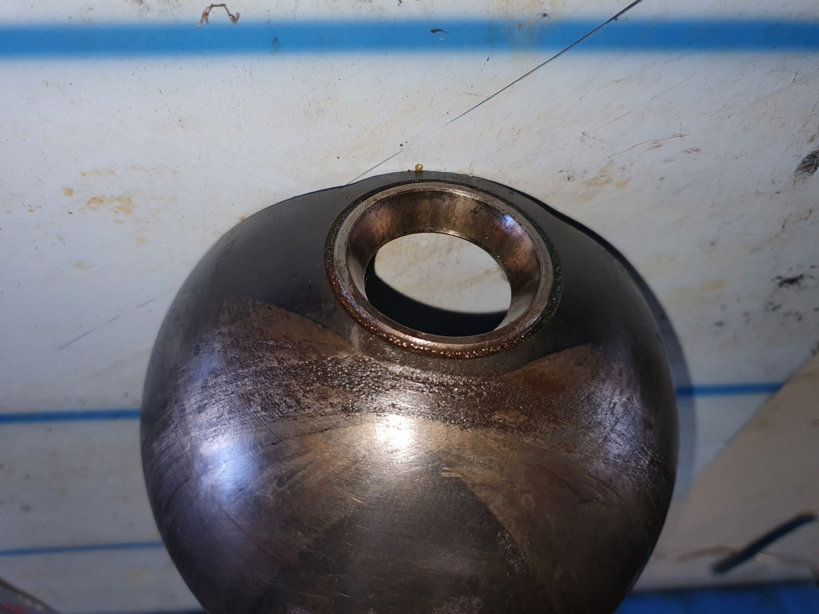

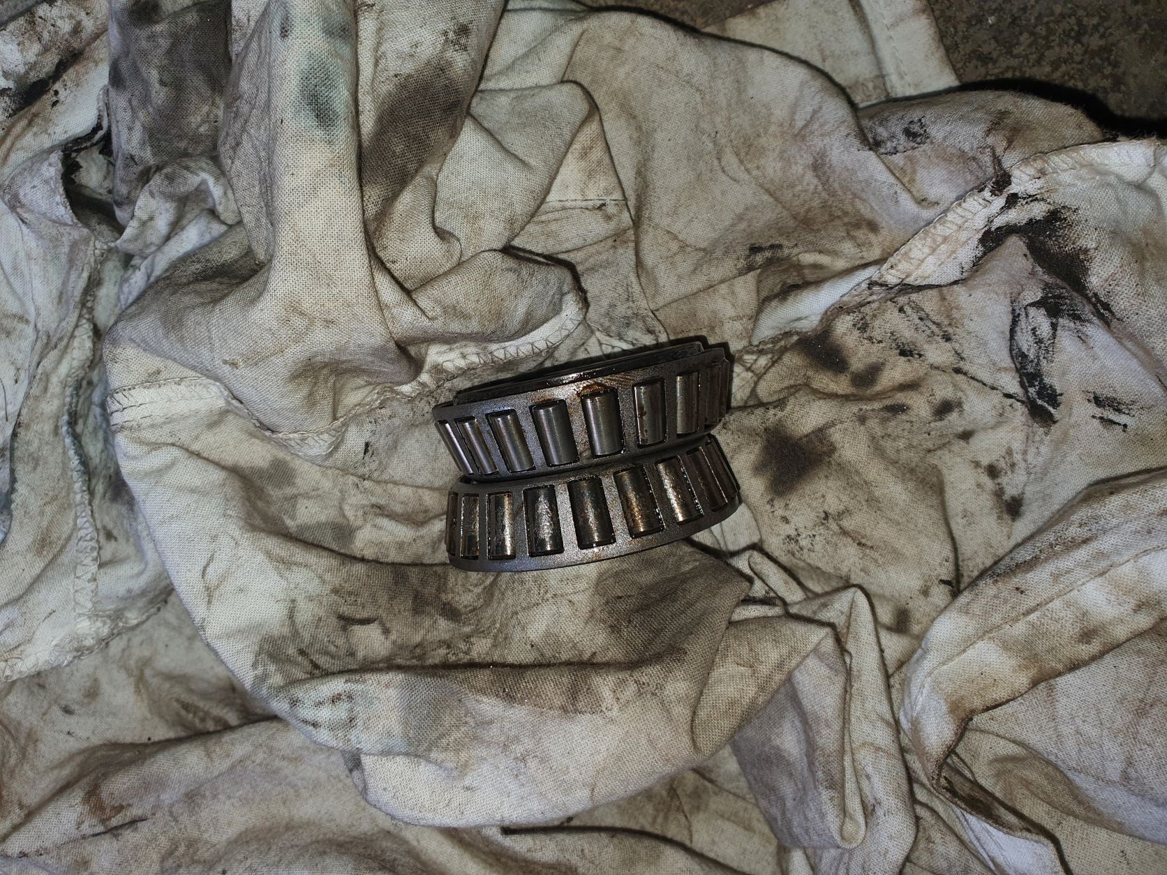

le côté gauche lui est comme prévu, mais ce qui est idiot, c'est que ce n'est plus réutilisable, alors que finalement il n'y avait pas tant de jeu que ça. le roulement de pivot bof! et c'est une vis de main meneuse qui fermait le dessus du pivot à gauche!

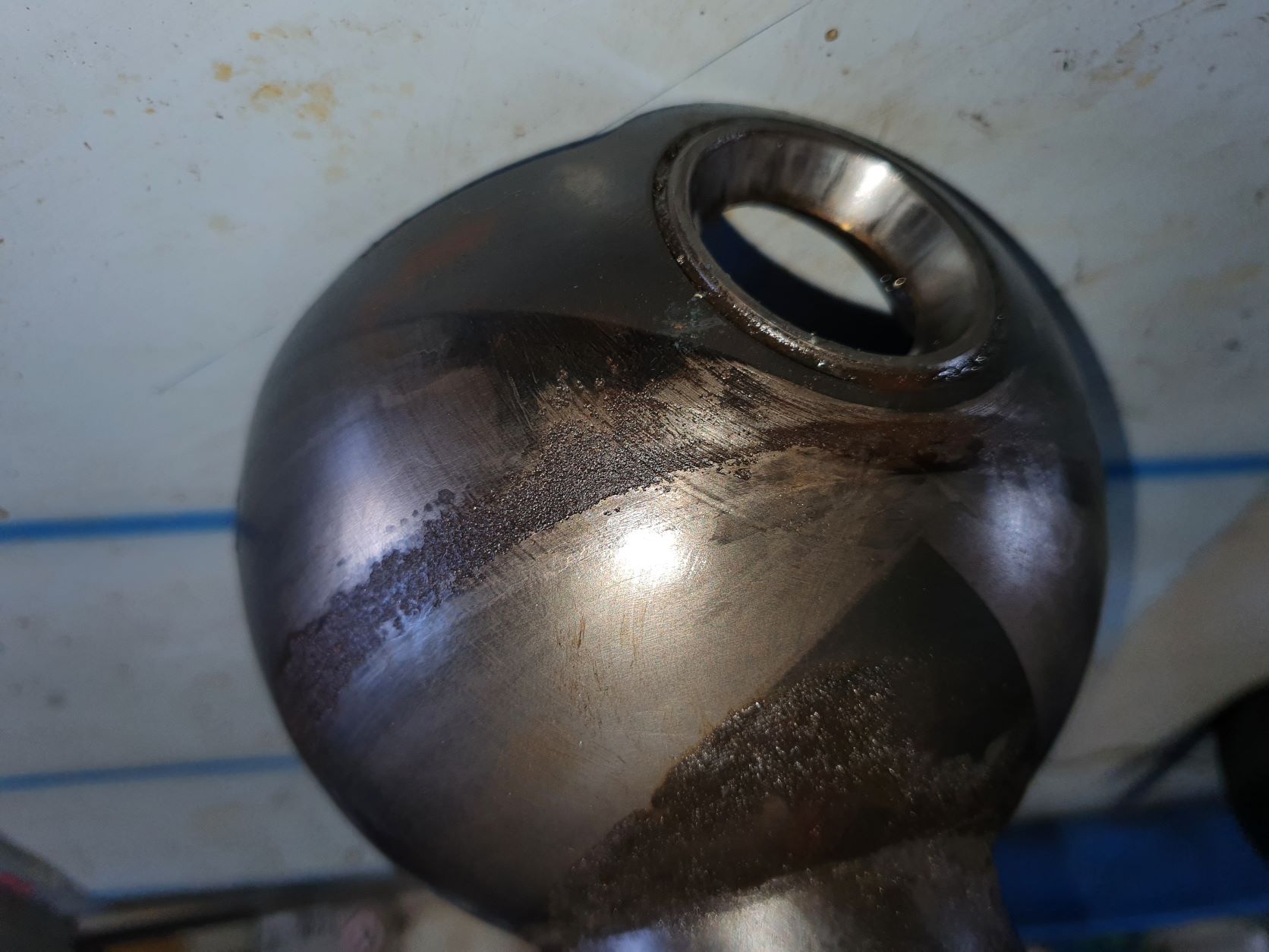

et le roulement de moyeu qui est bien marqué sur le 1er rouleau en démontant. Peut-être à cause de la soudure, peut-être mon grondement à partir de 80km/h mais j'y crois guère.
A droite le roulement de roue à été remplacé. Les vis de la main ne sont pas d'origine et ce ne sont pas des 10.9
le pivot avait comme ça sur son chapeau ce petit plot de graisse.
Voila pour cette fois-ci, je vais aussi contrôler avec votre aide je l'espère, les bols et sortir les arbres

concernant l'état "apparemment bon" des cannelures de main meneuse, il faut se rappeler que dans le jeu total de la transmission que l'on ressent à l'embrayage, le jeu aux mains meneuses tient une partie importante, donc en soudant les demi-arbres, un précédent propriétaire aura sans doute grandement réduit ce jeu. Cela peut aussi être du préventif: en immobilisant les cannelures, on limite les à-coups, donc l'usure et la casse potentielle.
A l'arrière c'est pas trop déconnant, à condition que ça soit fait dans les règles de l'art (il faut que la MM soit bien perpendiculaire à l'axe du demi-arbre)
Bon à l'avant, c'est juste de la stupidité
Vu que tu as démonté les pivots, je te conseille de séparer le bol du carter de pivot, afin d'examiner la surface des bols. Souvent, les parties les plus abimées sont cachées derrière le joint. ça suinte l'huile, l'eau rentre, mais on ne voit pas les parties usées par les grains de sables prisonniers dans le joint d'étanchéité. Certes c'est cher à remplacer (un bol), mais au point où tu en es, ce serait dommage de devoir tout redémonter dans quelques temps.

Grosso modo, le véhicule a connu l'eau ou/et la boue humide et la maintenance n'a pas été faite en tenant compte de l'utilisation réelle du véhicule.
Je pense que tu n'es pas au bout de tes surprises.

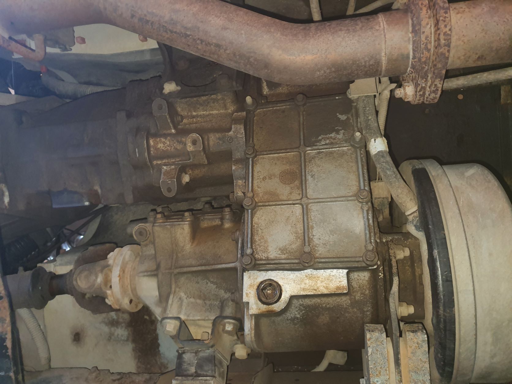

Pour avoir refait la totale de la chaine cinématique sur le mien (en dehors du moteur à ce jour !!!), et vu l'usage que tu comptes faire du véhicule,
je te conseille de faire l'acquisition préventivement d'une BT d'occaz et de la faire reconstruire, ainsi tu disposeras d'une BT prête à servir sur l'étagère lorsqu'il sera nécessaire de "tomber" celle-ci ...

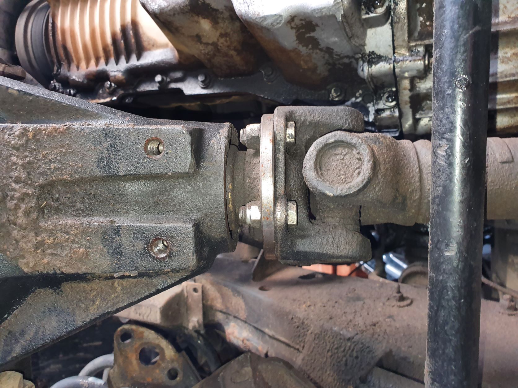

Pour le pont arrière, sauf erreur de ma part, c'est monté à la pate (noire) à l'usine ... es-tu certain qu'il a été refait ?
Observes-tu des fuites au niveau des flasques d'entrées de pont ?
au niveau de l'arbre intermédiaire de la BT ?

Pour les bols de pivot de direction : tu peux les changer, à cause des piqûres de corrosion.
Pour les modifications, genre passer d'un 2 satellites à un 4 satellites, si ton véhicule est un véhicule de travail : reste en origine.
Note : les points faibles, ou les fusibles, dans la transmission en bon état, ce sont les demi arbres de transmission.
Ils peuvent casser juste sur le couple maxi du moteur en 1ière ou second courte si le différentiel est bloqué. (tu dois avoir un avertissement à ce sujet sur la boite à fusible, juste devant le levier de BT).
C'est eux qui cassent lors d'une reprise d'adhérence d'une roue devenue folle.
Le Def n'a pas été conçu comme engin de franchissement, mais comme utilitaire tout terrain. Et il est bien dimensionné pour ce qu'il a été conçu.

Vu la description et les diverses photos, tu peux tout refaire, changer les bols, tout les joints , les roulements de pivots et de fusées sans compter le changement des demi arbres avant qui ont été soudés ainsi que ceux de l'arrière. Tu peux aussi déposer la boite de transfert pour la refaire il ne doit plus y avoir de coupelles en bronze. Vu ton utilisation future ne vas pas te casser la tête reste en 2 satellites et ne touche à rien si c'est bon.
Salut à tous et merci pour ces nombreux conseils et commentaires!
Ok c'est parti pour 2 kits bol, l'arbre avant gauche complet, et les 2 arbres arrières.
Et pour les satellites: je reste en 2
j'ai déposé la trappe de la BT: Tout est propre de visu, les facettes des dents montre une faible usure bien centrée. Je l'ai fait tourner au PM entre les deux arbres de sortie. Peu de jeu, un glissement fluide d'un côté comme de l'autre et si on bloque un arbre on sent le diff fonctionner sans à-coup.
J'ai cherché dans le reste d'huile qui n'est pas venu à la vidange des traces de copeau de laiton et je n'ai rien trouvé.
A ce sujet existe t-il un moyen de contrôler tout ou partie de la BT une fois désaccouplée de ses arbres de transmissions?
J'ai déposé le tambour car comme je vous l'avais dit j'ai ressenti du jeu entre le tambour et l'arbre de transmission ar. Bon c'était juste mal serré, mais le tambour s'est marqué au niveau des alésages pour les vis. Je vais déjà voir avec un bon serrage.
Enfin les ponts Ici pour l'arrière je n'avais pas encore déposé l'arbre de transmission.
Mais une fois fait, je me suis aperçu qu'en prenant la tulipe en bout de pont et en cherchant à la tourner, je dois faire un effort, puis elle se "décolle" alors qu'à l'avant, en faisant la même chose avec l'arbre toujours relié à la bt, je ne fais aucun effort pour la faire tourner.
Au ressenti, ce n'est pas le pignon d'attaque qui force contre la grande couronne, c'est plutôt comme un roulement en contrainte...Vu qu'il à été tripoté, Je crois que je vais devoir ouvrir.

Pour ce qui est de la BT j'ai fait refaire la mienne à 400000 km, il y avait encore les coupelles en bronze, certes usées mais toutes là, on les a changé ainsi que les roulements et joints , révision due à l'apparition de jeu à la sortie AV. Lorsque j'avais fait réviser la BV à 250000 km on n'avait pas touché la BT car aucun signe de problème.
Pour ton pont attend l'avis de ceux qui ont en refait mais il me semble que les roulements sont précontraints.

Pour comparer avec les valeurs données dans le manuel d'atelier.
Le test doit être fait roulements en rotation.
Le couple nécessaire pour démarrer la rotation est entre trois et quatre fois le couple pour entretenir le mouvement. C'est un ordre de grandeur pifométrique. C'est bien plus complexe que cela.
Et..... et..... pignon seul, sans le joint radial à lèvres et sans le différentiel et couronne en place.
AMHA, tant que lors de la vidange, il n'y a pas de morceaux suspects et tant que le pont ne grogne pas, on ne touche à rien.
Maintenant, si tu as le temps de tout démonter et réparer/ajuster, pourquoi pas.

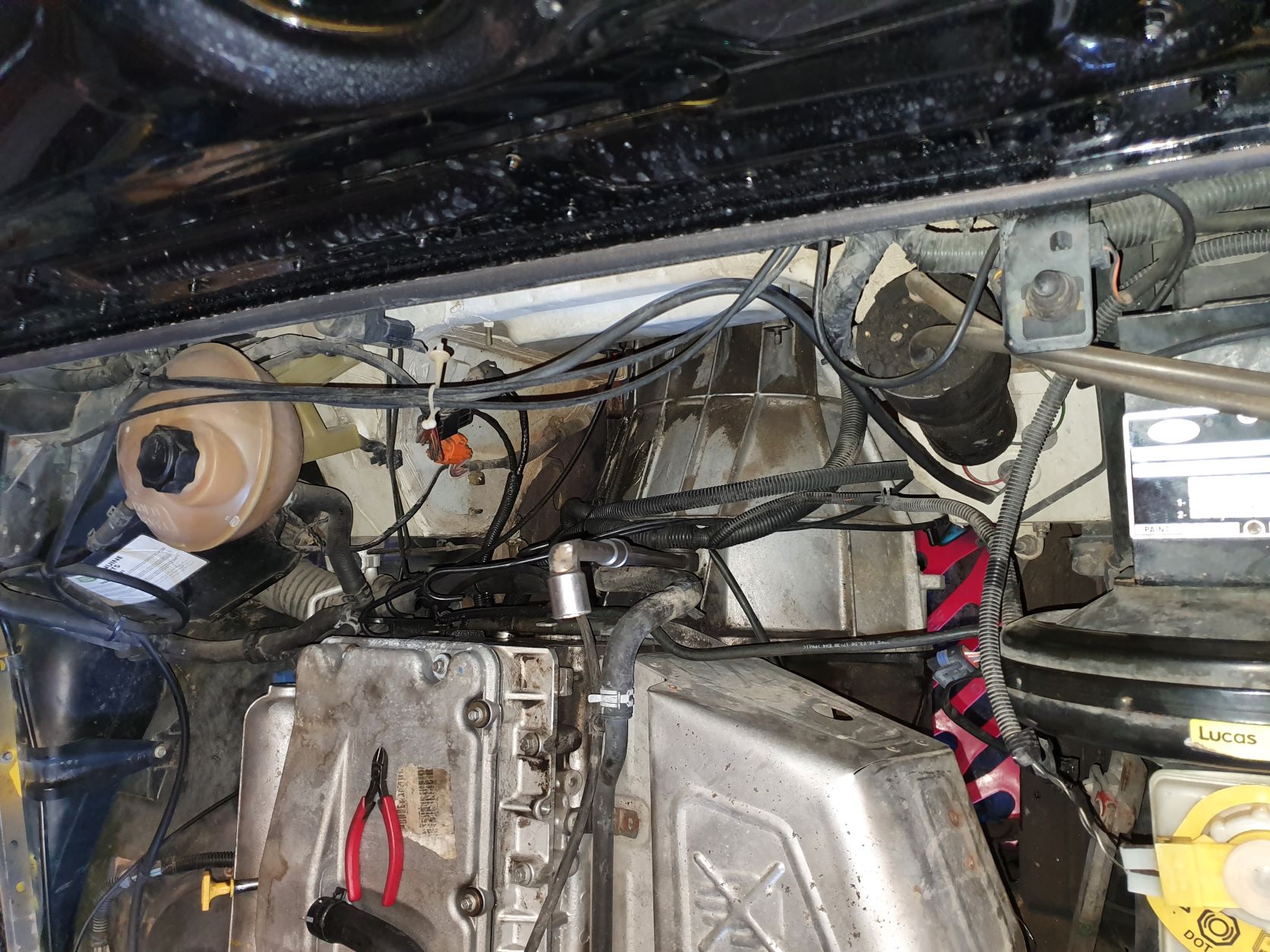

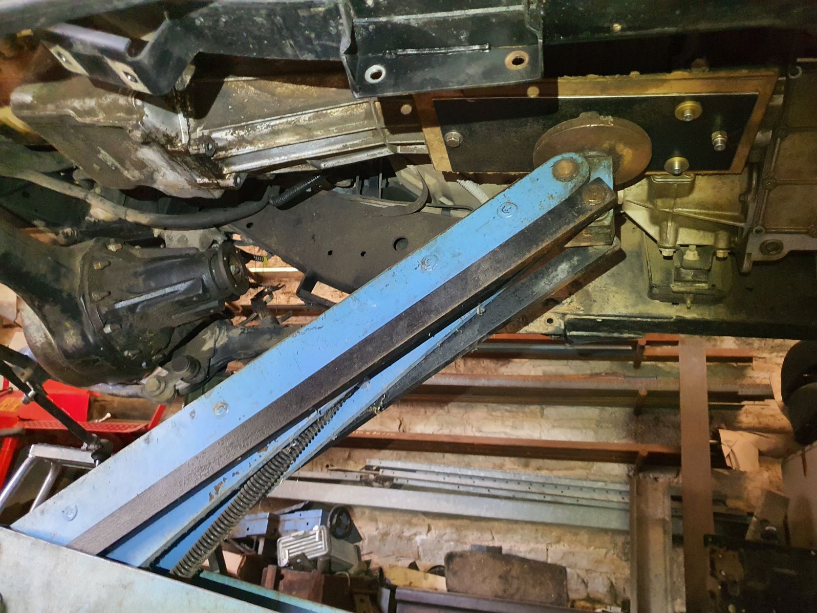

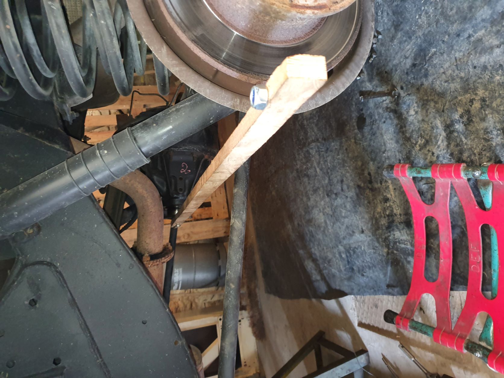

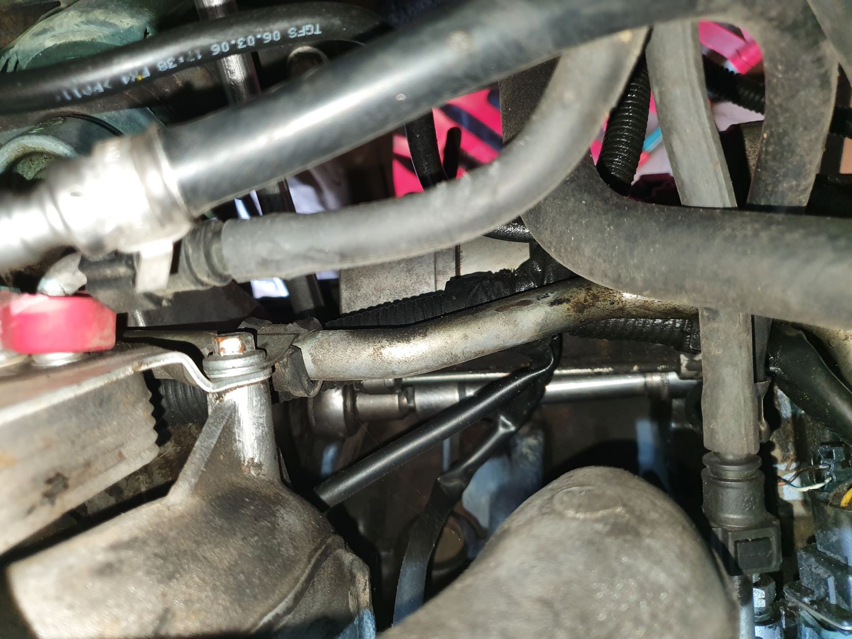

Merci The Pater pour ce conseil bien avisé que je vais suivre. De plus je ne trouve pas la doc concernant ce pont et le bruit qui m'en a fait arrivé là (ron~on~on~on) ne vient probablement pas d'ici. Le seul truc qui me dérange un peu c'est que ce n'est pas équilibré entre la fluidité du pont av et la petite résistance du pont ar. A suivre.
Je vous fais une récap de mes avancées surtout pour ceux qui ne l'on jamais fait.
LE TRUC FORMIDABLE!

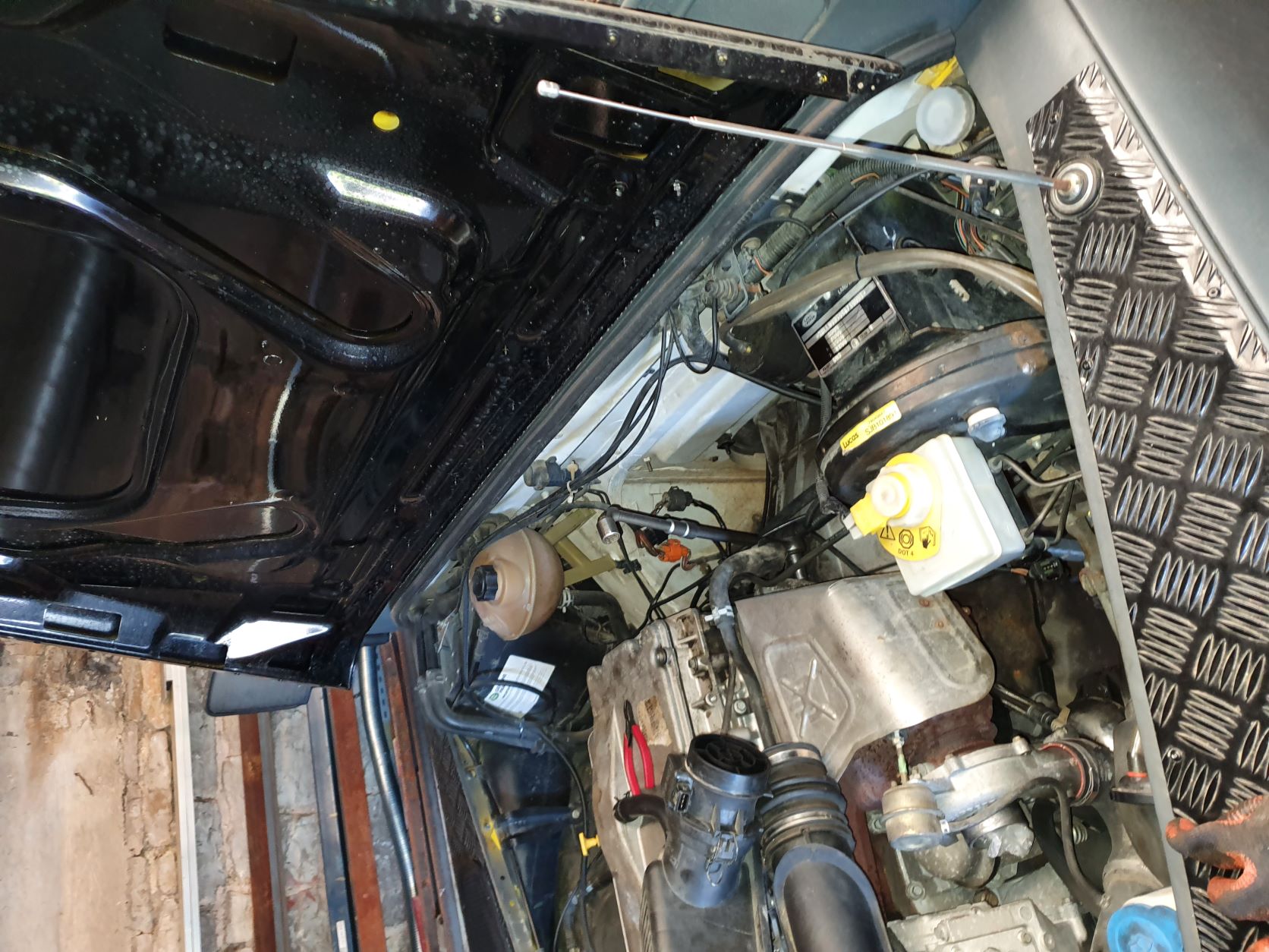

Déjà pourvoir mettre le capot vertical en léger appuis sur les axes d'essuie-glace protégés par un chiffon, c'est cool!
Puis c'est l'espace de travail une fois déposé la boite à air! franchement, pour avoir fait la même opération sur un Nissan Terrano c'est autre chose! Pour désaccoupler l'ensemble Cloche d'embrayage/BT/BV du moteur il faut déposer le démarreur qui est tenu par 2 vis de 13 et un boulon de 15. Ce boulon est difficile d'accès car il y a une bosse sur le corp du démarreur qui empêche la douille de bien l'enserrer. Alors j'ai acheté une douille dans une GSB que j'ai raccourci de l'avant tout en gardant suffisamment de matière pour bien saisir le boulon et je l'ai aussi affiné à l'arrière pour éviter cette fameuse bosse. Puis mes rallonges de douilles à dispo ne correspondant pas à la longueur nécessaire pour donné accès à la clé, j'en ai raccourci une "noname". Tout peut ce faire à la disqueuse. Enfin j'ai fabriqué un support cloche/bt/bv en me servant des points d'attaches disponibles: 1 M10 sur la cloche et 3 M8 sur la BT.
J'ai découpé une plaque de bois grossièrement à la dimension des points, puis j'en ai pris l'empreinte. Ensuite j'ai reproduis la plaque dans de la tôle de 4mm. Voilà, j'en suis là. Maintenant il faut que je trouve le point d'équilibre du bloc cloche/bt/bv pour placé mon cric et sécuriser le tout. Si vous avez des conseils surtout n'hésitez pas!
Tschuss!
