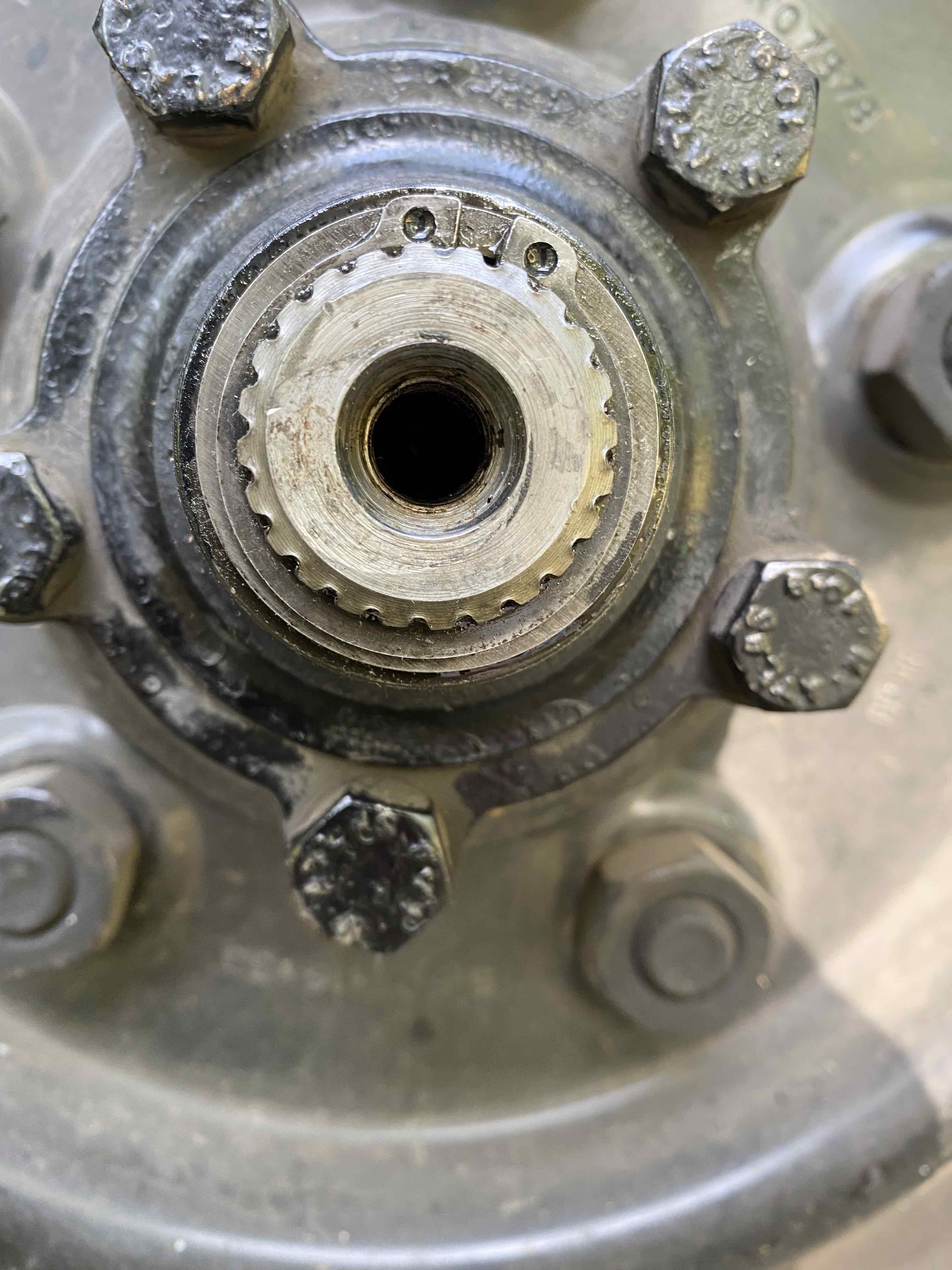

Ok je comprends mais c'est juste que 80% du temps tout va bien donc au minimum il n'y a pas d'arbre de cassé (encore ce matin, j'ai fait 30 bornes sans aucun problème). Bref, j'ai regardé les 4 roues et à l'arrière ça me parait nickel. A l'avant ça parait plus usé (voir photos) mais je ne me rends pas trop compte et je veux bien vos avis. Il faut peut être que je sorte un demi arbre pour bien me rendre compte.
Julien

Il faut bien sur retirer les mains meneuses pour voir l'état des cannelures sur les mm et sur l'arbre !!
Escanogat
Messages : 473
Re: BT qui saute en roulant
Normal sans démontage on ne voit rien. Enlever le circlip - dévisser les 5 vis de la main meneuse et la déposer , attention sur l'avant il y a des cales de réglage de jeu ne pas oublier de les remette. Une fois les mains meneuses enlevées on regarde l'état des cannelures main /arbre.
