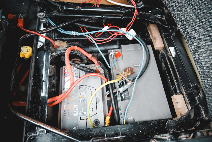

L'image est a prendre pour exemple de montage conforme ?LandLover110 a écrit : 08/08/2022 17:40 Bonjour XavStEtienne,
La saagesse recommende de poser un coupe circuit sur ton installation, un treuil necessitant de grosses sections de fils, et n'étant pas utilisé tous les jours ... par ailleurs, as-tu isolé tes câbles en les passant dans une gaine électrique annelée, comme celles utilisées dans le bâtiment ?
En cas de frottement, le risque de faire des cours circuits est limité !
(je ne doute pas de tes capacité, mais on voit tellement de montages à l'arrache quand on soulève les capots ...)
AmicaLANDement !
