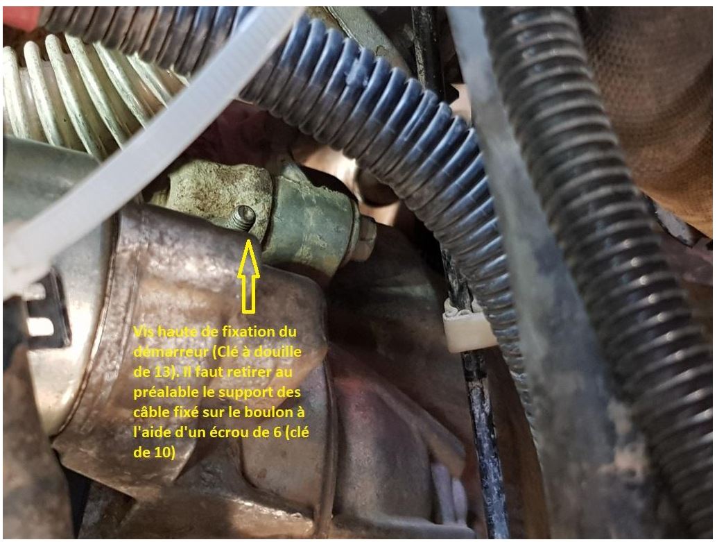

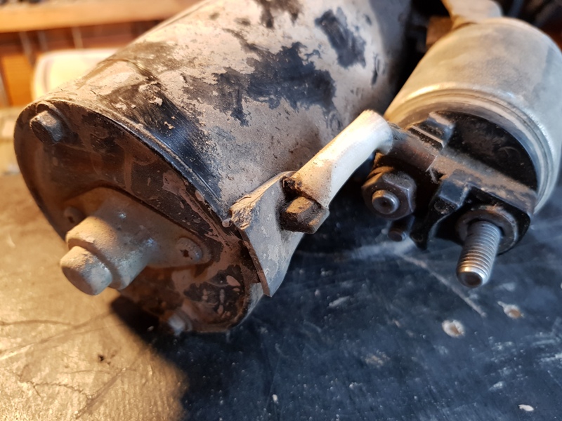

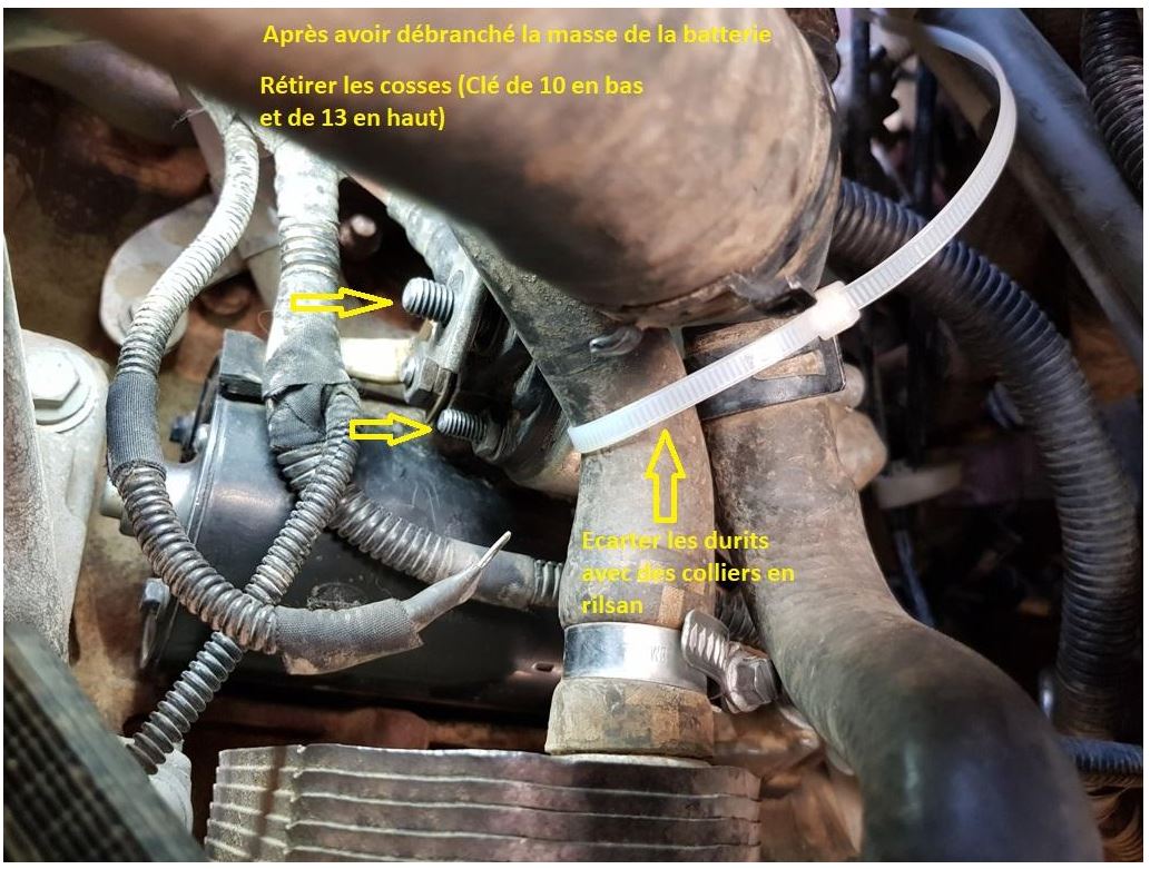

J'ai un DEF 90 TD4 de 2008 avec 130000 km.
J'ai eu un problème du même genre. Clé tournée, tous les voyants s'allument au tableau de bord et aucun bruit, le démarreur ne tourne pas.
J'ai démonté le démarreur puis ouvert le dit démarreur. Beaucoup de poussière au niveau du solénoïde. Un peu de WD 40. J'ai tout remonté et c'est reparti.
Le problème est réapparu et j'ai finalement changé le démarreur. Depuis, plus de problème.
La brèche dans la pare boue côté gauche (conducteur) Le raccordement électrique du démarreur L'écrou bas L'écrou haut

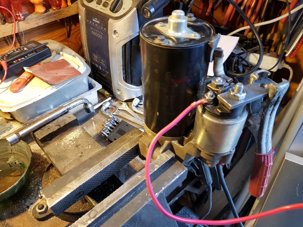

- Largo Winch
- Messages : 80
- Enregistré le : 19/12/2015 14:22
- Localisation : Au sud
Re: PROCEDURE POUR DEMARRER ?
Bonjour.
Tout-à-fait d'accord avec l'analyse et les propositions de Kebir. Lors des problèmes de démarrage, j'avais changé ma batterie principale par une neuve. J'avais remonté le coupleur répartiteur T-Max et la batterie Optima Jaune.
Et puis ... Plus rien pas de démarrage même avec la batterie neuve.
J'ai donc tout redémonté en retirant le coupleur T-Max et en isolant la batterie Optima Jaune.
Et là, démarrage au premier coup de clé. J'ai donc branché le tableau qui alimente le frigo et tous les équipements complémentaires, directement sur la batterie principale. Plus de problème (avec un frigo uniquement en roulant).
Il me semble que sur les TD4, j'ai lu quelquepart qu'en dessus d'une certaine tension de batterie principale, l'électronique de la voiture bloque le démarrage pour éviter les sur intensités.
Dans mon cas, le coupleur T-Max était en défaut et n'isolait plus les deux batteries avant que le moteur ne tourne et que l'alternateur ne débite.
Il est possible de faire un test du démarreur sur établi. Une petite plaque de métal fixée sur l'arrivée 12 V et une cosse vers une une batterie.
Le fil rouge sert à faire le test de fonctionnement en l'appliquant sur la cosse +12 V
