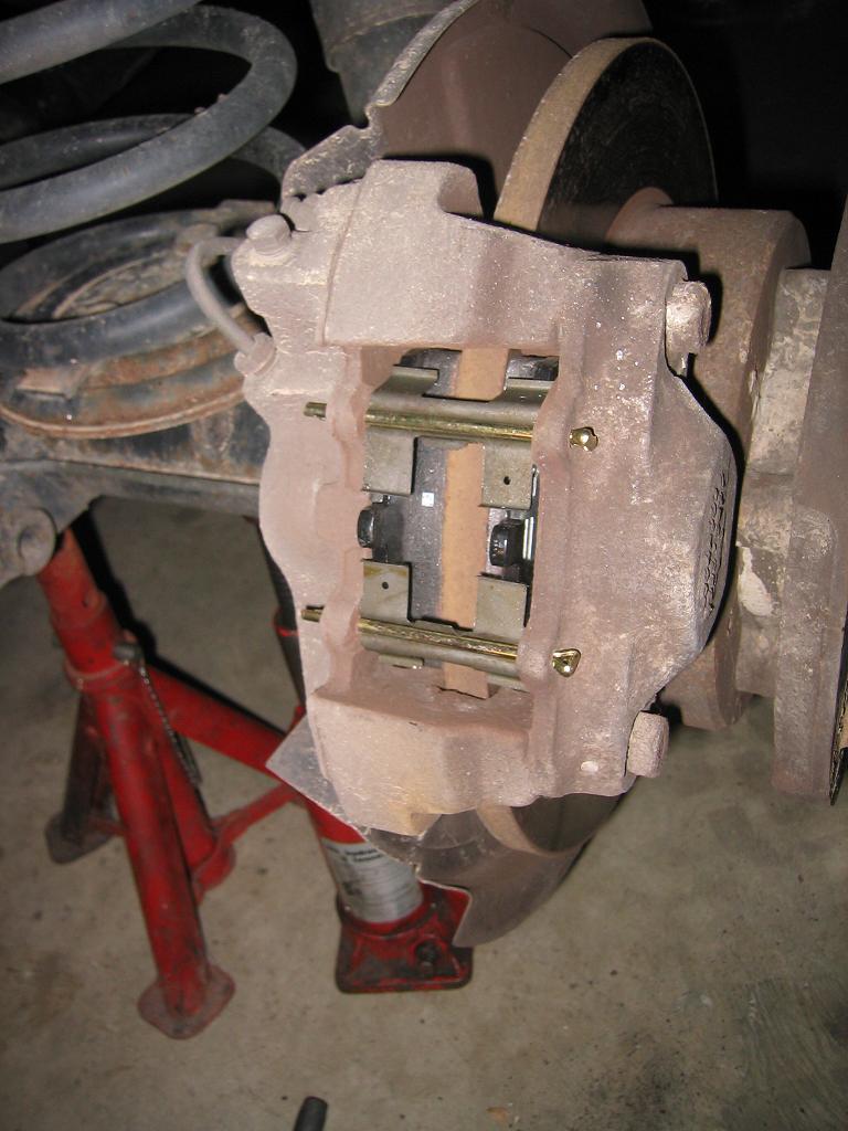

J'ai pris mon courage à deux mains pour changer mes plaquettes arrières et vérifier le bon coulissement des pistons d'étrier.
Après 203000 km et 10 ans, j'ai fait du préventif. Mes plaquettes ne sont usées qu'à moitié, mais le dernier contrôle technique donnait un déséquilibre de 25% à l'arrière.

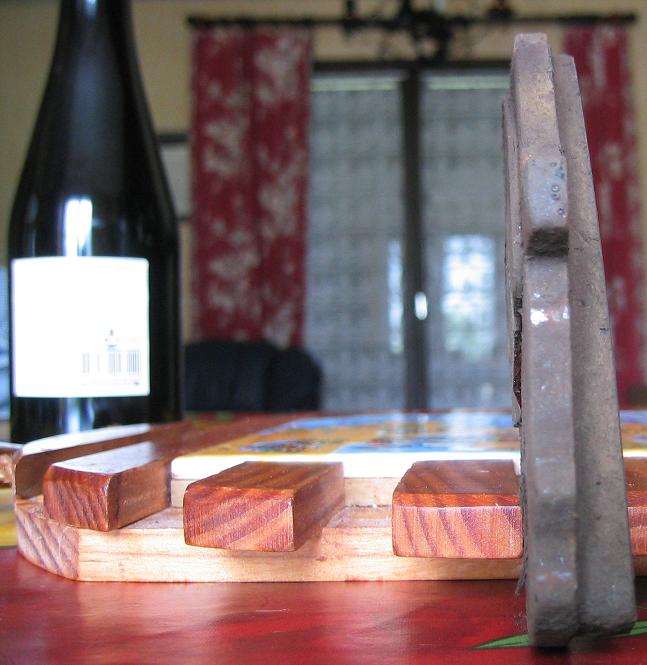

Et bien j'ai été déçu :lol: , il y a imposture, mon Defender n'est pas un land car la vie avec lui est monotone....il n'y a pas assez de pannes et malfonctions....trop fiable.
Les pistons sont comme neuf et coulissent parfaitement avec le même frottement pour les quatres. Je note seulement une seule et unique plaquette usée de biais (plus usée au droit de la surépaisseur ajouté au dos de la plaquette).
La plaquette usée de biais et le remontant après tant d'efforts surhumain :
Un jeu d'enfant :
1) enlever la roue
2) retirer les goupilles qui tiennent les ressorts en tôle s'appuyant sur les plaquettes. Utiliser une pince multiprise.
3) retirer une plaquette : utiliser encore la bête pince multiprise.
4) vérifier le niveau dans le bocal de liquide frein, car en repoussant le piston le niveau monte et peut déborder si le niveau est trop haut.
5) appuyer sur la pédale de frein 2 fois pour faire avancer le piston et le nettoyer avec un pinceau.
6) repousser le piston dans l'étrier avec la pince multiprise, doucement.
7) mettre un plaquette avec la surépaisseur vers le haut. Noter les carré blanc sur la plaquette sur la photo ci-dessous. Il indique comment positionner la plaquette. Il doit être au-dessus de la languette de la plaquette.
8.) répéter les points 3 à 7 pour l'autre plaquette.
9) mettre les ressorts en tôle et les goupilles comme sur la photo
10) tordre le bout long de la goupille pour la bloquer axialement (pas encore fait sur la photo).
11) appuyer sur la pédale de frein pour approcher les plaquettes du disque.

En l'an 2004 :
Poids sur l'avant : 977 daN
Force de freinage avant : gauche 364 daN / droit 384 daN / desequilibre : 5%
Poids sur l'arrière : 776 daN
Force de freinage arrière : gauche 175 daN / droit 138 daN / desequilibre : 21%
En l'an 2006 :
Poids sur l'avant : 1068 daN !!!!!
Force de freinage avant : gauche 348 daN / droit 401 daN / desequilibre : 13%
Poids sur l'arrière : 877 daN !!!!!
Force de freinage arrière : gauche 200 daN / droit 150 daN / desequilibre : 25%
En l'an 2008 :
Poids sur l'avant : 870 daN
Force de freinage avant : gauche 376 daN / droit 366 daN / desequilibre : 2%
Poids sur l'arrière : 735 daN
Force de freinage arrière : gauche 166 daN / droit 166 daN / desequilibre : 0%
Mon Def à maigrit :shock: :lol: Comme quoi le CT utilise des appareils de précision :mrgreen:
Entre 2006 et 2008 : changement plaquettes arrière et changement plaquettes disques et pistons pour l'avant.
Par contre le frein à main ne freine pas. Ce nouveau CT, bien plus sympa, a appuyé sur le frein de service pour éviter la contre visite. 8)
Je soupçonne une fuite d'huile de la BT vers le frein. En pente, à l'arrêt il est bien freiné, c'est en rotation qu'il freine peu. Je viens de vérifier la mise à l'air de la BT... tout est OK.
FTN

The Pater a écrit : 7) mettre un plaquette avec la surépaisseur vers le haut. Noter les carré blanc sur la plaquette sur la photo ci-dessous. Il indique comment positionner la plaquette. Il doit être au-dessus de la languette de la plaquette.A+
Il n'y a plus de point blanc. Par contre il y a toujours le replis en métal sur le dessus de la plaquette à mettre vers l'avant du véhicule.
