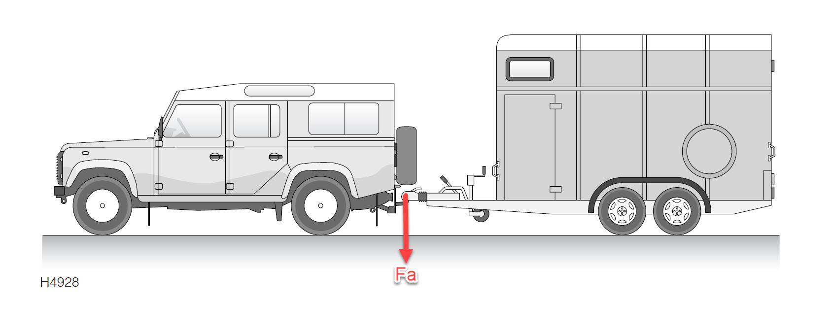

Il y a ensuite la charge verticale maxi sur l'attelage, notée Fa dans le dessin suivant :
Il faut toujours répartir les masses dans la remorque pour que Fa soit dirigé vers be bas.
Dans le cas de mon Defender, Fa maxi est de 75 daN.
Dans le manuel du Def en 2006, LR recommandait que Fa soit proche de 7% du poids de la remorque chargée, sans dépasser 250 daN.
Attention, il faut calculer l'influence de Fa sur la charge de l'essieu arrière car il ne faut en aucun cas dépasser la charge maxi recommandée sur l'essieu arrière.
Autre point important : Fa doit être inclus dans la somme des masses du chargement du véhicule tracteur.
Un véhicule seul, proche du PTAC, peut ne pas pouvoir tirer une remorque si Fa provoque un dépassement du PTAC du véhicule.

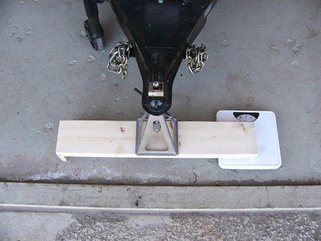

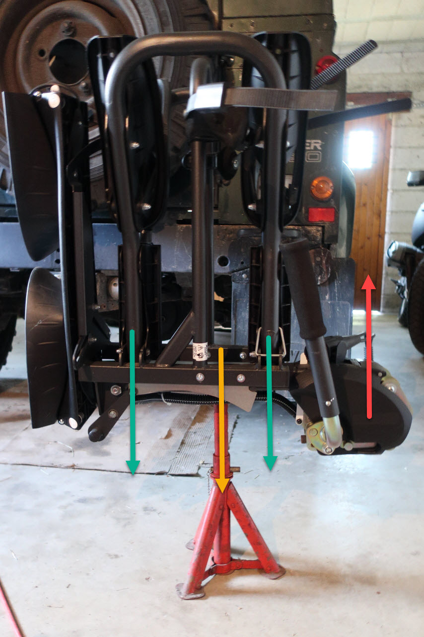

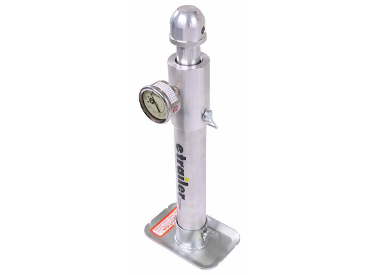

Comment mesurer facilement Fa ?
On peut prendre une balance type pèse personne et mettre une chandelle entre la balance et l'attache de la remorque. Bien sûr il faut retirer la masse de la chandelle que l'on aura préalablement mesurée.
Si la balance ne supporte pas le poids, par exemple Fa = 150 daN et que la balance est prévue pour 120 daN, alors on peut faire comme sur la photo suivante. On mesure en premier lieu sans la remorque pour avoir l'influence du bois et de la chandelle. Puis on mesure avec la remorque. On soustrait la première mesure à la seconde et on multiplie par deux.
Il existe néamoins des outils spéciaux pour déterminer Fa, voici un exemple :

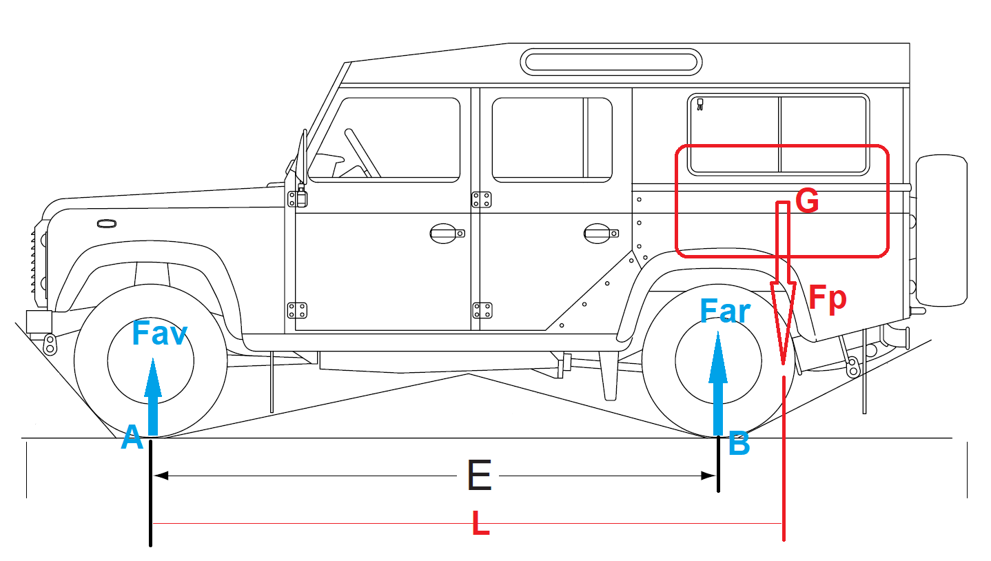

On utilise le fait qu'un objet est stable si la somme des forces est égale à zéro et la somme des moments est aussi égale à zéro.
Voici un 110 avec une charge en porte à faux arrière.
La charge a son centre de gravité en G.
Un exemple de détermination du centre de gravité est donné dans le chapitre 4.b)
On va en premier lieu faire la somme des moments (couples) autour du point A (centre du contact pneu/sol) est égal à zéro, pour calculer la charge sur l'essieu arrière noté Far.
Un moment c'est une force fois une distance.
Ici, pour le chargement, la distance c'est la distance entre A et la position de la force Fp (poids du chargement) sur le sol. On peut par exemple estimer la position de centre de gravité G et en se tenant à coté du véhicule, avec un fil à plomb, estimer la projection vertical sur le sol.Dans notre cas, la distance est notée L
Tout moment dans le sens horaire sera positif, et tout moment dans le sens anti horaire sera négatif.
On a :
0 = - (E × Far) + (L × Fp) et on calcul Fap.
Par exemple :
Fp = 700 daN (poids de la charge)
E = 2794 mm (empattement d'un 110)
L = 3104 mm
0 = - (2794 x Far) + (3104 x 700)
(2794 x Far) = (3104 x 700)
Far = (3104 x 700)/2794
Far = 778 daN = charge additionnelle sur l'essieu arrière.
Pour connaitre la charge additionnelle sur l'avant, on fait la somme des forces égale à zéro.
Chaque force vers le bas est négative, chaque force vers le haut (réaction du sol) est positive.
0 = + Fav + Far - Fp
- Fav = +Far - Fp
Fav = -Far + Fp
Fav = -778 daN + 700 daN = - 78 daN
Fav est donc négative, l'avant est délesté de 78 daN.
Note, on a parlé de la répartition avant/arrière du chargement. Pas pour ce qui est de la répartition "gauche/droite". On peut faire des calculs similaires.
Le plus simple, et suffisant, est de vérifier à l’œil que le véhicule ne penche pas d'un coté plus que l'autre et d'utiliser son bon sens lorsque l'on charge.

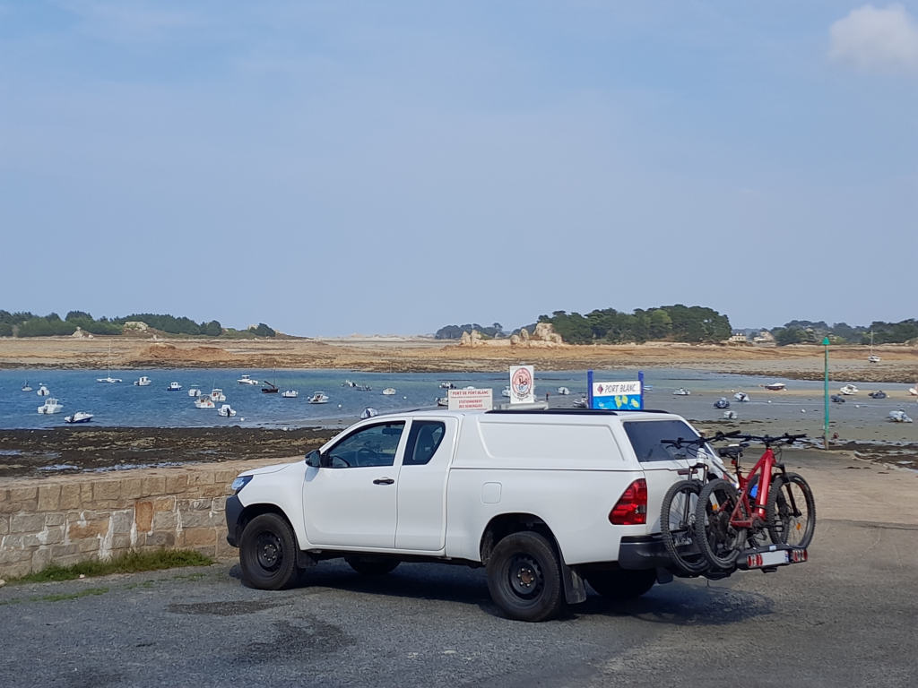

4.b) transport de vélos électrique en parte à faux arrière sur la boule d'attelage avec un Hilux Revo
Je place deux vélos électriques sur un porte vélo en porte à faux arrière, fixé sur la boule d'attelage.
La première question : est-ce que je dépasse la charge maxi recommandée sur l'attelage ?
La deuxième question est : quelle influence sur la charge sur l'essieu arrière ?
Un vélo fait 28 kg et l'autre fait 25 kg. je placerai bien sûr le plus lourd au plus près de la fixation.
Le porte vélo fait 19 kg.
Le tout fait : 28 + 25 + 19 = 72 kg
La charge vertical maxi sur l'attelage donné par le manuel du conducteur est de 150 daN. C'est donc bon de ce coté là.
Il faut maintenant calculer l'influence sur la charge sur l'essieu arrière. Donc le "Far"
Il faut connaître la position du centre de gravité de chaque masse.
Pour les vélos, c'est simple, il sont placés perpendiculairement à la route et verticalement. Il suffit de tenir le vélo droit pour se rendre compte que l'on peut prendre le contact pneu/support comme position projeté verticale du centre de gravité. Sur le support, voir la photo suivante, les positions de leur poids est donné par les flèches vertes.
Pour connaître la position du centre de gravité, ou de la ligne sur lequel est le poids du support seul, il suffit de le mettre en équilibre sur un élément, ici une chandelle. S'il y a équilibre alors la chandelle donne la position du poids (qui passe par le centre de gravité. La flèche jaune représente le poids du support.
La flèche rouge indique la réaction au niveau de la boule d'attelage.
Connaissant la distance entre l'essieu arrière et la boule d'attelage (1400 mm), on a alors les distances entre les poids et l'essieu arrière.
Essieu arrière/vélo 1 : 1417 mm
Essieu arrière/support : 1425 mm
Essieu arrière/vélo 2 : 1441 mm
Distance entre essieu avant et essieu arrière = 3090 mm.
0 = - (Far × 3090) + (28 × (3090+1417)) + (19 × (3090+ 1425)) + (25 × (3090 + 1441))
Far × 3090 = 126196 + 85785 + 108744
Far × 3090 = 320725
Far = 320725/3090 = 104 daN
4.c) Remorquage d'un remorque lourde avec un Defender 90 300 Tdi
Me voilà changeant de profession (pure fiction ;-) ). J'ai décidé de créer une petite entreprise de BTP.
Je de quoi acheter d'occasion une mini pelleteuse et une remorque, mais je suis obligé de garder mon Def.
Si je dois passer le permis BE, je le ferai. Pour l'instant j'ai le B96.
La masse maxi de mon Def est de 2400 kg. Donc la masse maxi de la remorque attelée est de 1.3 × 2400 = 3120 kg. (En fait 3100 kg car le PTRA de mon Def est de 5500 kg)
Attention, la masse maxi du Def inclus une partie de la masse de la remorque, car la remorque appuie sur l'attelage.
Lors d'une pesée sur pont bascule, on fait avancer le véhicule tracteur (le Def) sur la balance, remorque attelée, mais les roues de la remorque ne sont pas sur la balance. Ensuite (ou après), la remorque, toujours attelée est mise sur la balance. De ce fait :
- le Def pesé seul sera plus léger
- la remorque pesée seule (non attelée) sera plus lourde.
Pour éviter un problème si les forces de l'ordre interprètent la loi différemment, ou décident de peser la remorque seule pour vérifier qu'elle ne dépasse pas son PTAC. Je réduis la masse maxi de la remorque de la masse partagée avec le véhicule tracteur.
La charge maxi sur l'attelage du Def, c'est 75 kg. J'enlève 75 kg à la masse maxi du Def, et j'applique le facteur de 1.3. Donc masse maxi de la remorque : (2400-75) × 1.3 = 3022 kg.
Je perds 100 kg dans l'affaire..... mais..... à vous de voir.

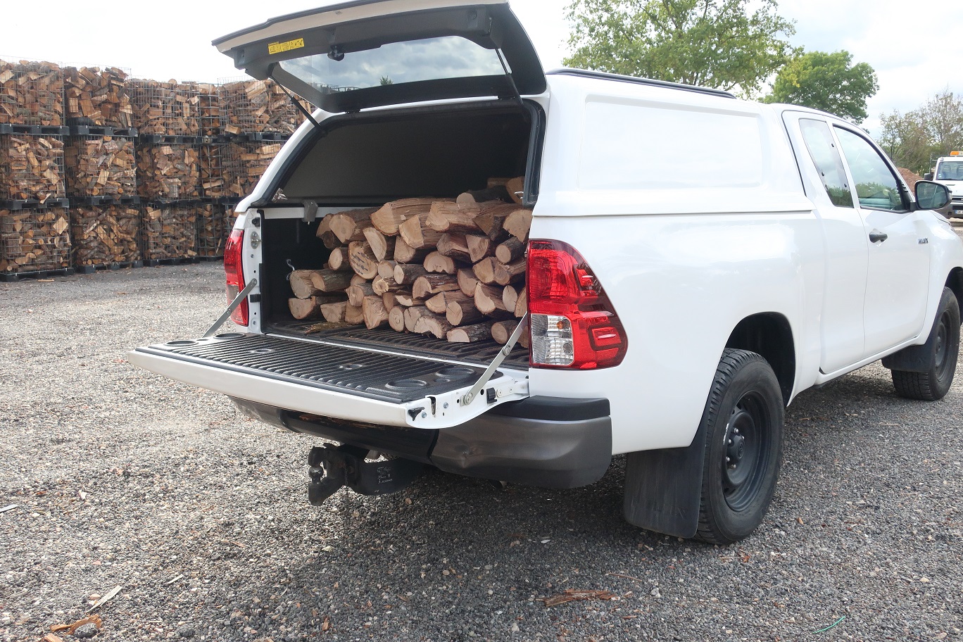

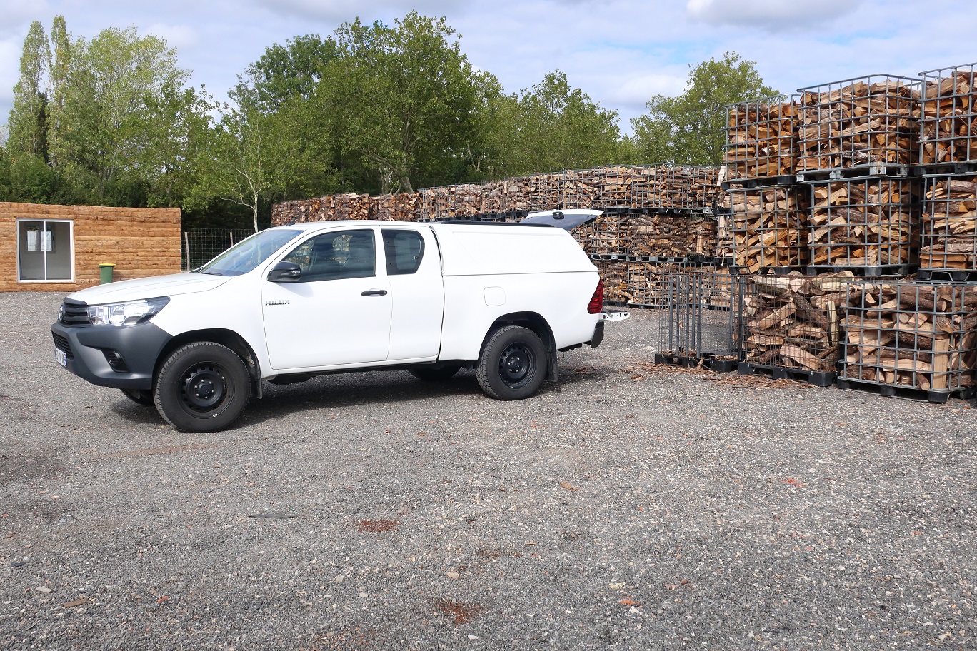

Par exemple, mon Hilux est tapes cul à vide, malgré un hard top assez lourd ( à peu près 150 kg).
Avec un stère de bois (entre 600 et 700 kg) dans la benne, la suspension est adéquate (confortable, pas trop d'affaissement). Même avec 600 kg-700 kg dans la benne, la suspension d'origine va bien.
Mais si je devais rouler proche du PTAC (en respectant la charge sur les essieux), soit avec 1000 kg de masse en plus (inclus le hard top), je ne mettrais pas des suspensions arrière dit + 600kg.
Peut être que je mettrai des +300 kg, pas plus. Avoir selon le comportement du véhicule avec la suspension d'origine.

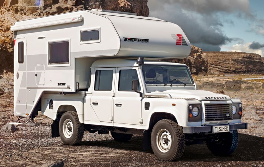

8.1) Je désire monter une cellule amovible. On me conseille de mettre des ressorts +600kg à l'arrière.
Question : "Je désire monter une cellule ammovible. On me conseille de mettre des ressorts +600kg à l'arrière. Que conseillez vous ?"
Tout d'abord la question, en retour, est : "Est-ce que la cellule ammovible restera à demeure sur le véhicule ou non durant le voyage ?"
Si la réponse est oui, le passage à des ressorts plus rigides est une option. Si la réponse est non, l'option de rester avec des ressorts d'origine est à considérer.
Il ne faut pas écouter les marchands du temple qui vous recommenderont dans 100% des cas une modification de la suspension... et ils ont le produit qui vous convient.
N'écoutez pas trop ceux qui ont une cellule car leur expérience est biaisée. En général ils roulent en surcharge (ils n'ont pas vérifié) et ne juerent que par des ressorts + xxx kg.
Comme indiqué plus haut, il faut commencer à faire des calculs de chargement et vérifier que l'on ne dépasse pas les limites légales et les charges maxi par essieu.
Est-ce que, après calcul le véhicule convient ou pas ? Faut-il réduire la masse transportée ? Partir avec deux véhicules ?
On peut se faire une idée du comportement en plaçant dans la benne une cuve de 1000 litre d'eau comme citée plus haut dans le chapitre 6.
On peut penser que le centre de gravité est très différent par rapport à une cellule. La cellule ayant un centre de gravité bien plus haut, donc bien plus de roulis en virage ou en TT. Mais en fait pas tant que cela. Le gros de la masse d'une cellule est dans la moitié inférieure. A vous aussi de ne pas charger dans les parties hautes de la cellule......
L'idéale, après avoir vérifier que le véhicule convient, c'est de monter la cellule et de se mettre en configuration de voyage. Et ceci avec ses suspensions d'origine.
Passer sur une balance pour une double vérification.
Faire de essais de roulage dans des conditions proche de celles qui seront lors du voyage.
Si la suspension arrive en butée une ou deux fois (selon la distance) sur le terrain, ce n'est pas un problème. Cela tapes souvent..... surcharge (vous n'avez pas vérifié ?) ? Si non, augmenter la rigidité des ressorts est une bonne option.
Le châssis s'affaisse de trop à votre goût ? Augmenter la rigidité des ressorts est une option option. Mais on peut monter des cales de réhausse etc....
Monter les boudins à air semble être une bonne solution car on régle la rigidité de la suspension selon son vouloir.
Mais attenstion, il ne faut pas croire que l'on peut mettre à zéro la pression pour retrouver sa suspension d'origine à vide (cellule enlevée). Les boudins en place, il faut une pression minimum (en général 1 bar).
Monter des ressorts + 600 kg comme on peut l'entendre semble exagéré dans la majorité des cas. Une fois la cellule retirée, le véhicule, à vide, deviendra très tapes cul et va sautiller de l'arrière. De plus cela accélère la fatigue du châssis en charge.
Le roulis avec une cellule est souvent un argument pour rigidifer la suspension. C'est en fait un faux problème. Techniquement cela a peu d'influence sur la tenue de route. Si cela a, c'est que vous roulez comme un bourrin. La sensation du roulis peut gêner quand on a l'habitude de rouler à vide ou un chargement ayant un centre de gravité bas. C'est tout. Allez faire un tour en 2CV.....
