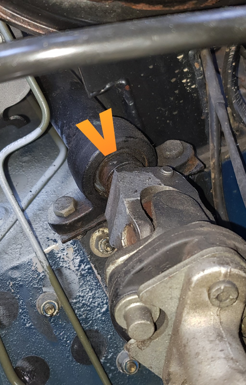

Peux tu mettre une photo de l'endroit où tu as du jeu ?

Voilà une photo.

Sur ta phtoo on arrive à distinguer le circlip qui retient le roulement en question, donc oui: il doit pouvoir se remplacer, seul, sans trop de diffculté.
Par contre pour avoir les dimensions, il faut démonter
