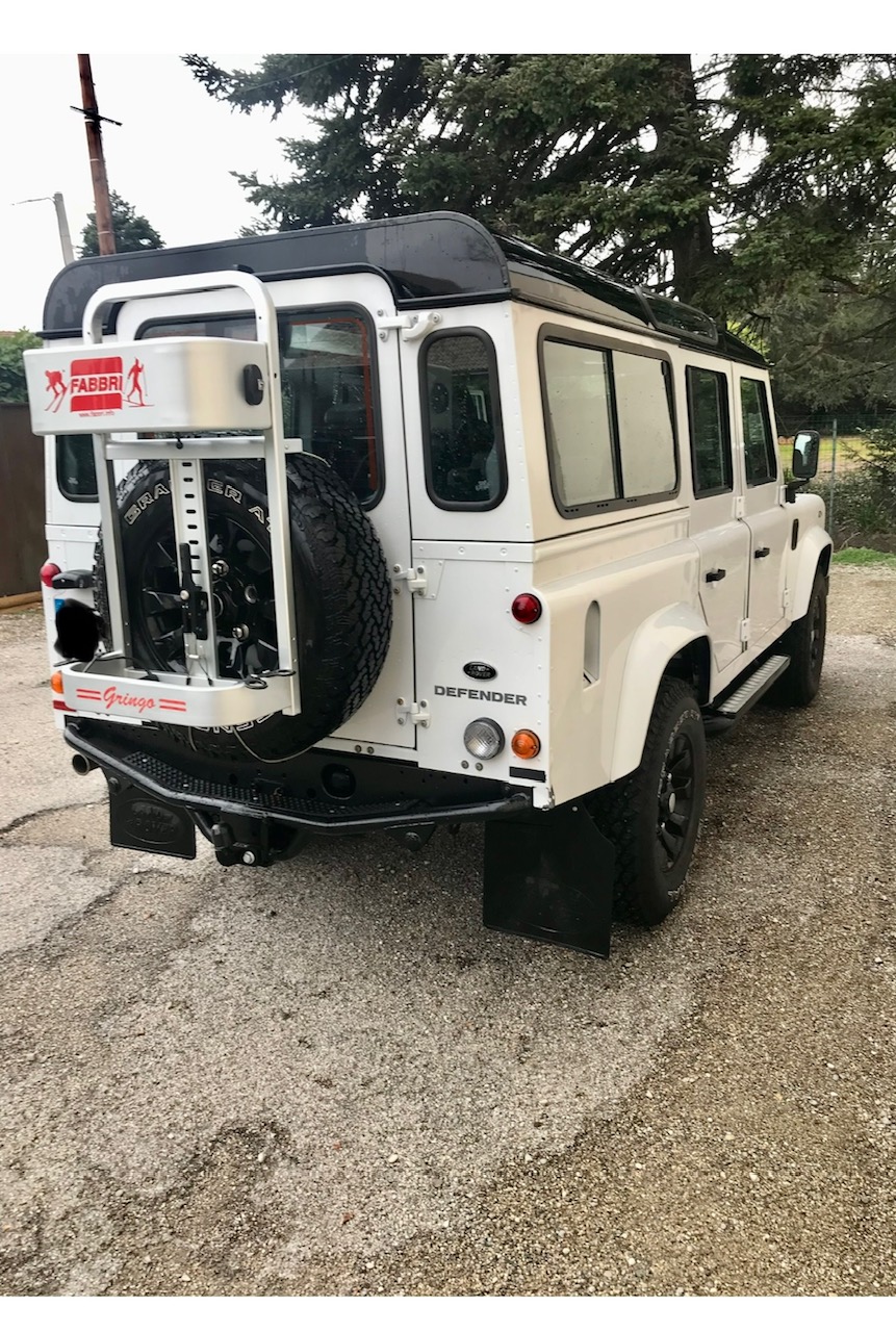

Voici la bête !!!
La bête
La bête

Le mien a capot blanc et il n y a pas de planche blanche à l Interieur au niveau du tableau de bord. Ce n est donc pas un Ice and Fire d après ce que vous me dites .
Si je vais dans une concession land avec mon numéro de série je vais bien avoir la version et l explication de l indication sur la carte grise ?
Ce que je souhaite savoir c est est-ce cela plus de valeur au véhicule ?

c'est un def blanc. Je ne vois pas ce qui te fais penser à une serie limitée.

Il ne semble rien avoir de spécial, il n'a pas les pack design black ni le silver. 110SW blanc toit contrasté noir.
Si tu me donne une adresse mél j'ai la Doc commerciale française en Pdf pour que tu puisses cocher les options présentes.
Sinon D1 c'est la marque du véhicule et c'est Jaguar Land Rover Limited, c'est normal
