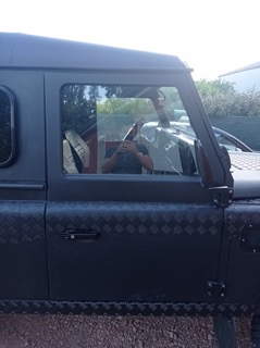

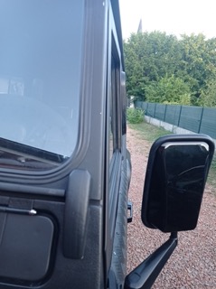

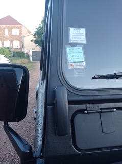

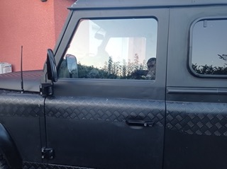

Je désespère de mes portes avant sur mon 110 td5
j'ai passé pas mal de temps à le remettre en état niveau carrosserie ( planchers, tablier, chassis , peinture, joints...) mais les portières avant sont mal ajustées.
J'ai vérifié le bon espacement entre le tablier à l'avant et la caisse à l'arriere, c'est bon.
j'ai surtout l'impression que les portières sont voilées. J'ai essayé de les ajuster x fois mais rien n'y fait
Connaissez vous un pro qui pourrait rattraper ça sur la région rhone alpes auvergne?
Est ce que c'est foutu, et il vaut mieux partir sur portes neuves?
C'est embêtant car tout le land est étanche sauf les portières, et le fait qu'elles ne soient pas alignées créer de la prise au vent à "grande vitesse" sur autoroute et déforme encore plus le cadre.
merci de votre aide

C'est un véritable Defender et les tolerances ne sont pas celles d'une berline.
Neuf, sorti d'usine, mon Defender n'était pas étanche.....
AMHA, ne cherche pas le bon ajustement, cherche l'étanchéité.
Dans certains cas, un joint de prote neuf suffit a redonner de l'étanchéité.

Re: ajustement/ étanchéité portière par pro
+1
Pour ma part j'ai craqué : en plus des joints d'origine côté montants, j'ai acheté un rouleau de joint caoutchouc en "B" autocollant que j'ai mis côté portière
As tu changé tes charnières de porte ? les calles plastique entre les charnières et la carrosserie sont elles présente ?

merci pour vos réponses,
les joint et charnières sont neufs
je vais poser des lames " antivol" pour éviter le demontage par l'extérieur des portières, j'en profiterait pour ajuster en rajoutant une ou deux cales plastiques à certains endroit
je vais donc partir sur le joint supplémentaire coté portière. Avez vous les dimensions? caoutchouc en B même matière que joint portières? Mousse?
quel collage? sachant que j'ai une peinture raptor ( texture granuleuse) qui rend collage plus difficile...
