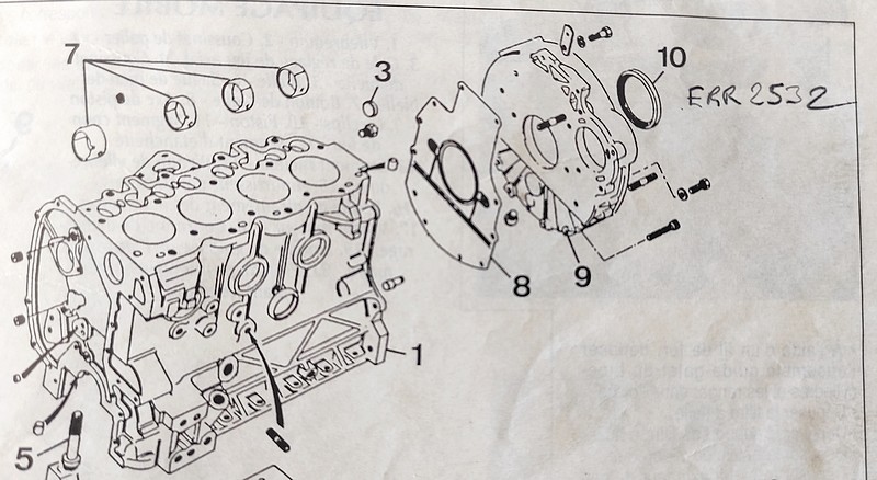

Il y a 4 ans j'avais tombé les boites car j'avais une fuite du SPI de l'entrée de la boite LT77 et j'en avais profité pour changer l'embrayage et le fameux joint ERR2532 qui fuit maintenant !
Ma question est : est ce qu'il faut démonter le carter (repère 9) du volant moteur pour changer ce joint, car la dernière fois on a changé directement le joint en place sans tomber ce carter.
Si il y a une marque meilleure qu'une autre merci de me l'indiquer, on trouve encore des génuine

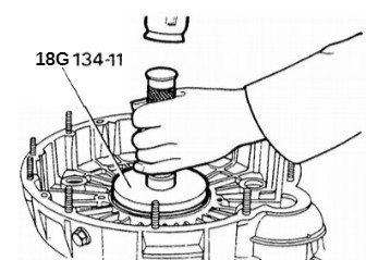

Merci, ça confirme que le joint a été mal remonté la dernière fois :oops: je vais me tourner l'outil 18G1344 pour le remontage du carter.

Oui j'avais ce guide sur le dernier joint installé, mais comme un con je ne l'avais pas gardé. Je vais voir avec celui que je vais recevoir, j'ai pris un modèle d'origine qui me semble identique à celui que j'avais installé, il devrait y avoir ce guide protecteur. Il faudra tout de même que je me fasse un tampon pour mettre le joint dans le carter, l'outil est référencé 18G 134-11
Il faut que je détermine la position d'enfoncement du joint dans le carter pour dimensionner le tampon.

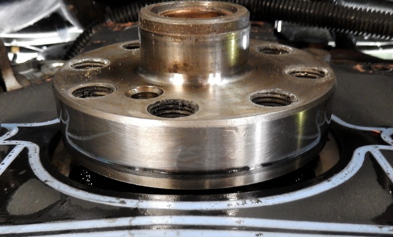

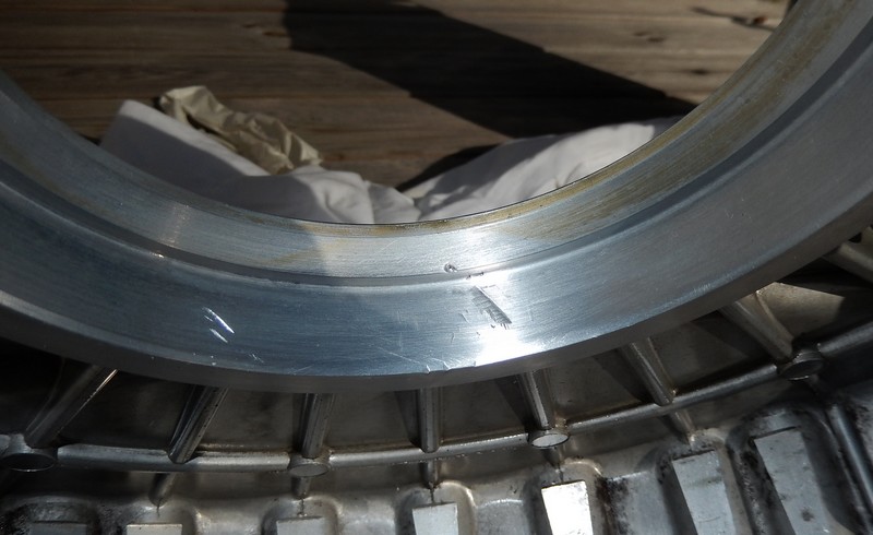

Après avoir enlevé le joint du carter du volant moteur je crois que j'ai trouvé la cause de la fuite, c'est de ma faute, lors du dernier changement du joint sans démonter le carter, l'extraction du joint a causé 2 belles rayures sur la partie basse du logement du joint. La fuite devait se faire sur le logement et pas au niveau des lèvres du joint.
La portée du vilo est belle, le joint a glacé uniquement la surface, aucun creux.

J'ai passé un coup de papier 1500 sur la portée du vilo histoire de déglacer légèrement la surface.

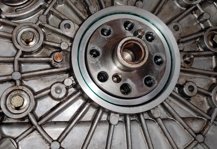

J'ai remonté un nouveau joint en mettant de la pâte à joint pour étanchéité plane au niveau de la génératrice du logement du joint pour combler les rayures.
J'ai changé le grand joint entre le bloc et le carter du volant et remonté le carter ensuite.

Hervé37 a écrit : 13/10/2023 17:00 je crois que j'ai trouvé la cause de la fuite, c'est de ma faute, lors du dernier changement du joint sans démonter le carter, l'extraction du joint a causé 2 belles rayures sur la partie basse du logement du joint. La fuite devait se faire sur le logement et pas au niveau des lèvres du joint.
C'est en effet très probable.
