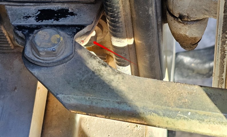

Aucune difficulté me semble t il mais une inquiétude : je dois changer la fixation sur la benne :
même forme, vue de dessus vaguement triangulaire, mais plus profonde de 2cm. Elle est tenue par 2 boulons :
Flèche rouge. Dans quoi sont-ils vissés ? S'il s'agit d'un écrou prisonnier, pas de problème ; Mais, si l'écrou n'est pas tenu ??
Parce que, dans l'aile ARD, j'ai un réservoir supplémentaire et donc, pas d'accès. Voilà mon inquiétude.
A moins que l'on puisse dévisser un boulon, mettre la pièce, revisser le boulon puis attaquer le 2nd ? C'est hasardeux.

Hello,
Tu as réussi ?
J'ai posé aussi un piston c'est très pratique.
De mémoire, tu accèdes par dessous pour ces écrous.
Regarde des tuto sur Youtube, pas mal de gens ont filmé leur installation.
