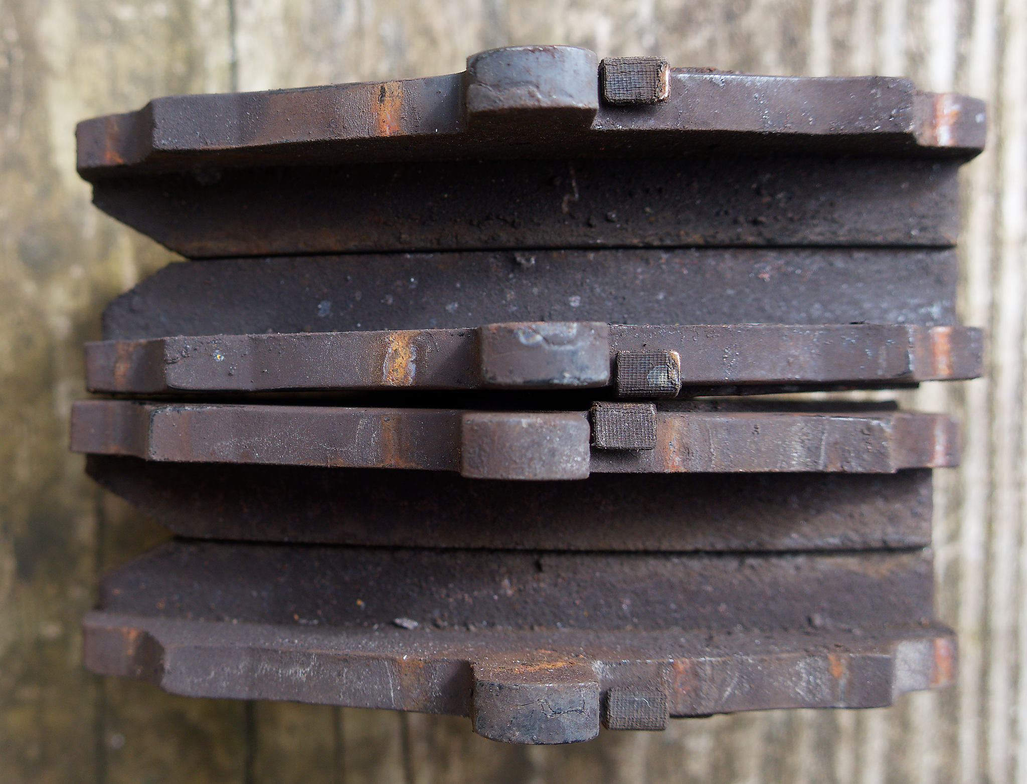

Est-ce que les plaquettes présentaient une usure normale ou irrégulière et homogène entre elles .

LØLØ a écrit : 09/05/2024 10:35 Est-ce que les plaquettes présentaient une usure normale ou irrégulière et homogène entre elles .
Voilà deux photos.

Pour commencer lors du test au banc de freinage il aurait fallu nous préciser quel est le coté qui chauffe ou celui qui reste froid ainsi que le coté qui freine de trop par rapport à l'autre , rien qu'avec ça on sait ou il faut chercher. J'ai l'impression que le jeu de plaquettes en haut à droite sur la photo c'est celui qui freine voire qui chauffe mais de quel coté était-il monté ? Donc il y a un coté qui freine de trop par rapport à l'autre c'est certain donc : 1) Soit il y a un étrier qui grippe . 2) Soit une autre possibilité un étrier monté avec les plaquettes dans le mauvais sens (au niveau des demi-cales anti bruit) .
